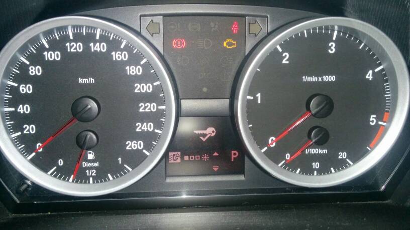

    Ops mi era sfuggito :) /emoticons/smile@2x.png 2x" width="20" height="20" /> intendi il meno da BC per regolare la sensibilità? Se si.. si arriva tramite codifica, puoi farlo da smartphone con Carly oppure con NCS
  17. Mauretto
    Mauretto
    27.214
    2.498
    31 Gennaio 2005
    12.713.479
    E91 330d.....e....
    Come sempre da =D>
    Quale sarebbe la funzione da attivare nel Carly? :redface:
  18. Giustyle
    10.303
    517
    14 Febbraio 2012
    5.912.556
    Bmw X5 F15
    La mia E91 LCI "Plus++"
    Dalla Kombi e modifichi queste due voci:
    Light sensitivity in OBC 1/2
    • active
    • not active
    Change light sensitivity in on board computer. Might not work if an iDrive system is installed.
    Light sensitivity in OBC 2/2
    • active
    • not active
    Only change with ‘Light sensitivity in OBC 1/2′.
  19. Mauretto
    Mauretto
    27.214
    2.498
    31 Gennaio 2005
    12.713.479
    E91 330d.....e....
    Grazie mille caro :D /emoticons/biggrin@2x.png 2x" width="20" height="20" /> ;) /emoticons/wink@2x.png 2x" width="20" height="20" />
  20. Mauretto
    Mauretto
    27.214
    2.498
    31 Gennaio 2005
    12.713.479
    E91 330d.....e....
    Ho attivato quello che mi hai detto...
    Ora tutte le funzioni che si potevano impostare tramite idrive di possono impostare anche dalla leva ;) /emoticons/wink@2x.png 2x" width="20" height="20" />
