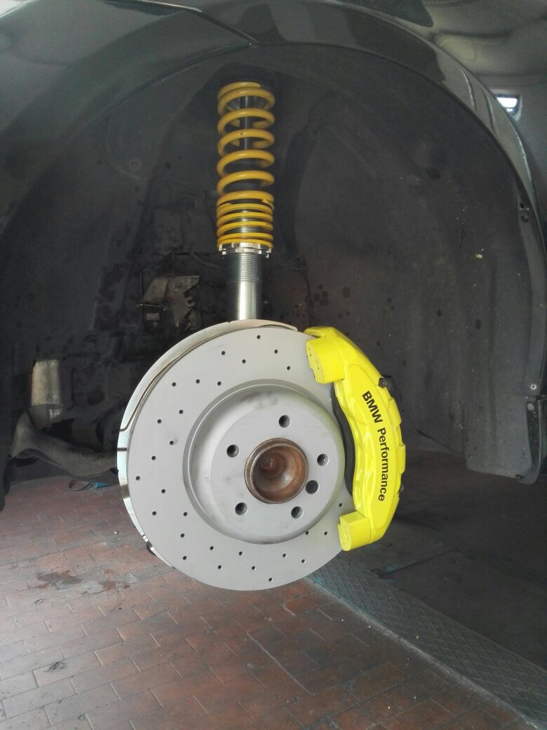

    Non sono troppo sicuro su quello che ti ha detto il meccanico...cmq anche le pinze posteriori sono performance? Quindi hai su sia 'lanteriore che il posteriore del 135i?
    Anche io ho su i dischi Zimmermann Sport, quelli forati x intenderci, ma quelli del 330 pre rest / 335 nelle misure ant 348x30 post 336x22 e all'anteriore è tutto perfettamente plug&play mentre al posteriore ci vuole la boccola di riduzione xkè il diametro max delle ganasce è 160mm.
    Detto questo secondo me nn è un discorso di rest o pre-rest ma cambia x le motorizzazioni, nelle 4 cilindri le ganasce sono da 160mm nelle 6 cilindri da 185mm, credo che l'impianto performance a memoria lo facevano infatti x l'una o l'altra motorizzazione appunto x il discorso ganasce.

    A parte che non so dove e a chi far fare questo lavoro... Ma resta il fatto che avendo montato già il tutto non so come far fare le boccole senza avere in mano i dischi :( /emoticons/sad@2x.png 2x" width="20" height="20" />
    Non posso mica rimettere di nuovo l'impianto vecchio e rifare il tutto..

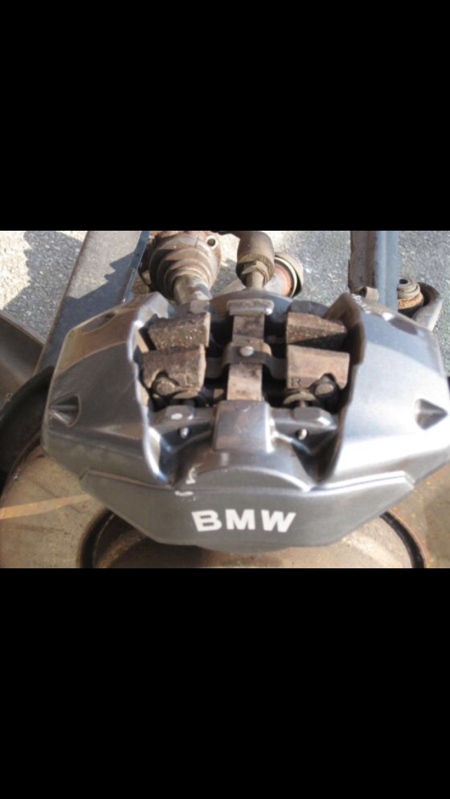

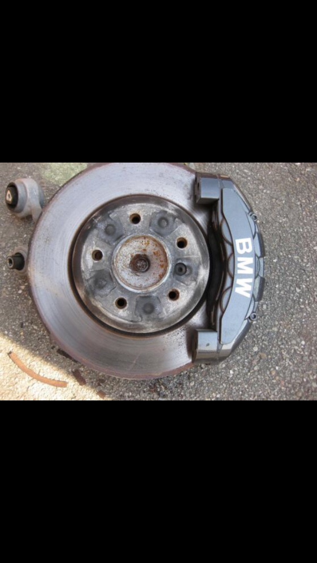

    Si, ho su anteriori e posteriori
    Erano cosi
    E poi verniciate e montate

    Bhè ma x togliere i dischi basta spostare la pinza. I tubi puoi lasciarli collegati. È un lavoro di un quarto d'ora.

    quello di avere in mano i dischi è sicuramente la cosa migliore da fare, io ho misurato dx e sx e non sono neanche uguali, adesso non ricordo ma un paio di centesimi ci ballano e sicuramente deriva dal fatto che non siano finiti ma se non sbaglio sono sabbiati.
    Io posso vedere di farteli fare (A fine agosto), magari li faccio 2-3 centesimi piu piccoli dei miei cosi siamo quasi sicuri che entrano (poi abbondi di loctite), perchè nel caso gli anelli fossero anche solo piu grandi di qualche micron del diametro interno del disco non li metti neppure a martellate, forse con una pressa.

    Si avevo provato ma è tutto diverso, il problema parte dal semiasse è di diametro maggiore quindi a cascata (cuscinetto-mozzo-ganasce) è tutto più grande x questo necessariamente se si vogliono usare i freni posteriori dei vari 325-330-335 sia pre-rest ke rest c'è da fare la boccola di riduzione!
    Non c'è altra soluzione.
