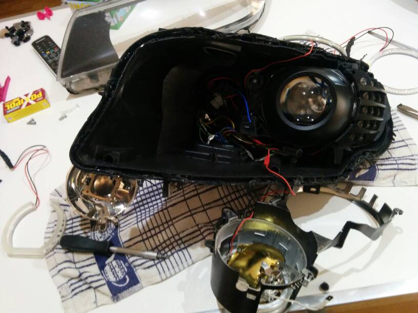

    Una domanda da profano, sui fari pre rest sono montabili?
    Adesso cerco qualcuno in zona che me lo possa fare

    Hai fatto molta fatica ad aprirli? A quanti gradi li hai cotti e per quanto tempo?

    per aprirli sono stato facilitato dal fatto che già erano stati aperti in passato.. quindi un infornatina a 80gradi per 5 minuti è bastata ;) /emoticons/wink@2x.png 2x" width="20" height="20" />
    Altrimenti i fari della restyling sono molto più duri ad aprirsi.

    Immagino forno ventilato
    Sai per caso quale temperatura non va sorpassata? Volevo provare con i miei vecchi algeni

    No.. ti consiglio di raggiungere la temperatura è spegnere ;) /emoticons/wink@2x.png 2x" width="20" height="20" />
    Stai attento anche a non far toccare al faro le pareti del forno.
    Riguardo i gradi.. ci sono varie scuole di pensiero (chi 150 per 2 minuti.. chi 80 per 10.. ecc..) ma non essendo del mestiere non posso consigliarti ;) /emoticons/wink@2x.png 2x" width="20" height="20" />

    Ma quindi il forno serve per aprirli? Secondo quale meccanismo? Non ci voglio provare tranquilli... è semplice curiosità...

    In forno riscaldi il silicone che viene usato per sigillare il vetro trasparente al faro... cosi lo puoi scollare...
    ci stanno vari metodi... si puo anche usare il phon da carrozziere... ma è piu lunga la cosa...
