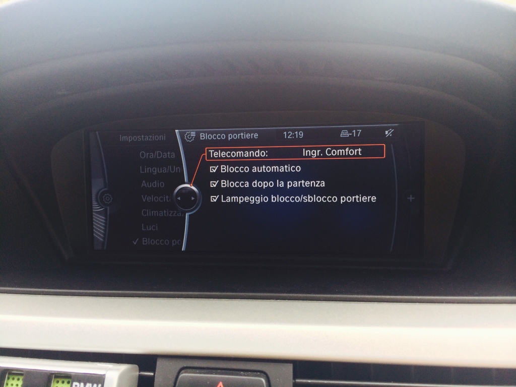

  6. gianluca_1986
    8.559
    319
    15 Gennaio 2013
    1.166.195
    BMW e92 325d LCI
    La mia E91 LCI "Plus++"
    Le frecce le uso in marcia quindi non c'e consumo di batteria :D /emoticons/biggrin@2x.png 2x" width="20" height="20" />
    Questo è quello che posso regolare io dal CIC riguardo le luci e il resto:
    i[​IMG]

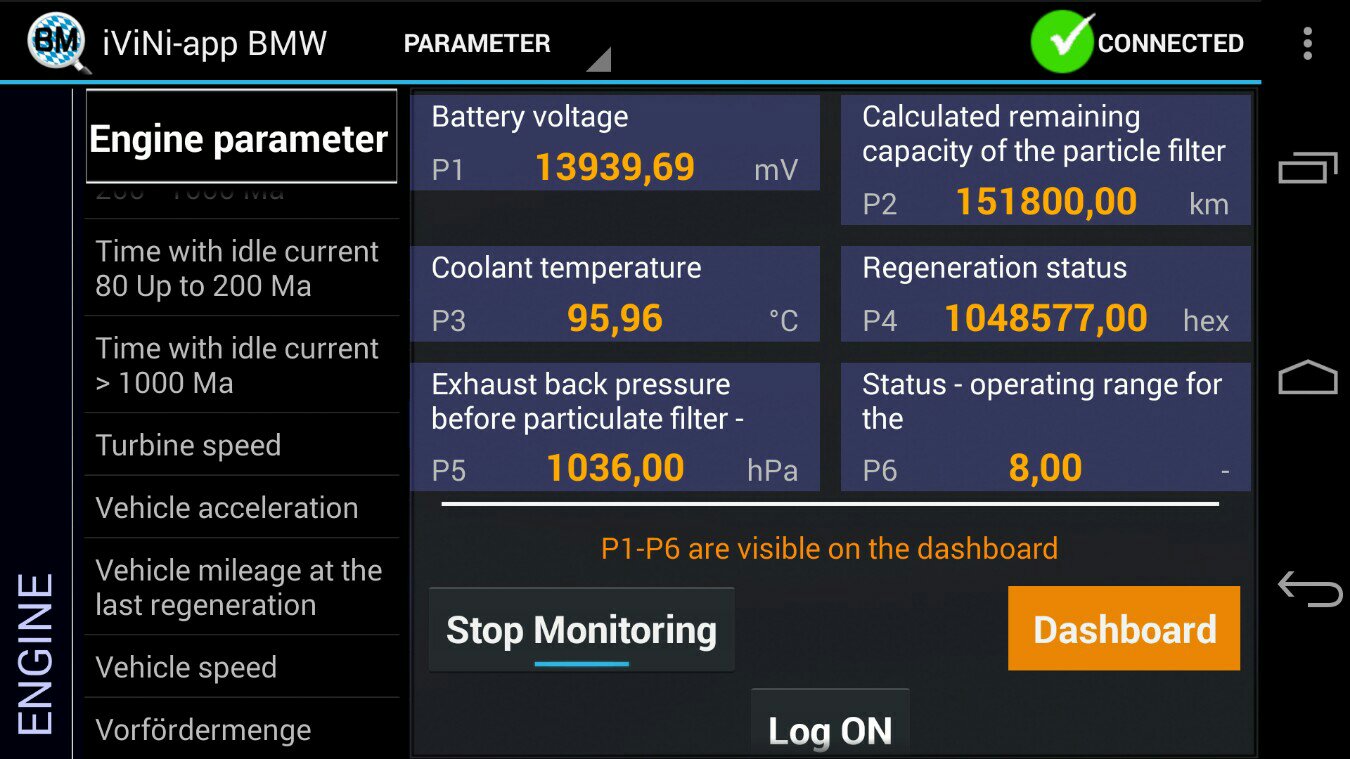

  7. Giustyle
    10.303
    517
    14 Febbraio 2012
    5.912.556
    Bmw X5 F15
    R: La mia E91 LCI "Plus++"
    Sto scoprendo altre funzioni, oltre alla codifica è possibile fare la diagnosi ;) /emoticons/wink@2x.png 2x" width="20" height="20" /> anche come è messo il DPF e l'ultima rigenerazione (ma devo capire ancora come si legge)
    Il mio DPF ha ancora 150 mila km di vita ;) /emoticons/wink@2x.png 2x" width="20" height="20" />

    Confermo che si può vedere anche quando è avvenuta l'ultima rigenerazione del dpf ;
    Nel mio caso appena 110 km fa
    In più anche ogni quanto avviene la rigenerazione!!!!
    La mia media è ogni 8640 km ;) /emoticons/wink@2x.png 2x" width="20" height="20" /> voi come siete messi?

    le mie rigenerazioni sono ogni 13.300 km ma mi dice che mancano solo 14.500 alla morte del dpf poi che succede? scoppi la macchina

    basta che entri nel menu parametri e sulla sinistra scegli dal menu quali visualizzare, al massimo 6 alla volta sono veramente tanti temperature pressioni velocità accelerazione di ogni parte meccanica della macchina
