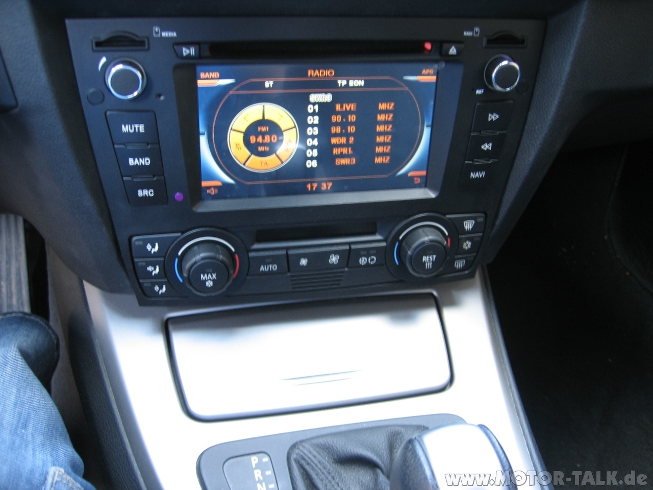

    Premesso che il Dynavin ha le stesse funzioni della radio di serie a livello di suoni "di sistema" (tipo i pdc originali - che non hai, ma potresti vedere su schermo come sul CIC - o il gong cinture), l'unico problema che potresti avere è un più o meno evidente peggioramento della ricezione dell'autoradio (parlo per esperienza con un Dynavin D99).
    Per quanto riguarda il montaggio, invece, non servono adattatori per la plancia: il Dynavin è sagomato quasi perfettamente e contiene l'alloggio per i comandi clima che vengono spostati in fondo alla plancia. :wink:

    Non mi pare però un gran bel vedere...
    Inoltre, i tasti del PDC - Start&Stop - Riscaldamento sedili... Dove vengono messi?!? :-k

    Il dinavin non è perfetto...
    Alla base proprio sotto dove c'è il posacenere sta almeno 2 mm fuori tranne se nn si fanno 2 buchi al cruscotto con due paker. ..
    Per il resto. ..mi piace, ma quello che ha lo schermo più grande ... credo 7 pollici
    Ah... dimenticavo.. I tasti per il riscaldamento sedili possono essere messi al posto del posacenere.. praticamente cambia lo sportellino. .
