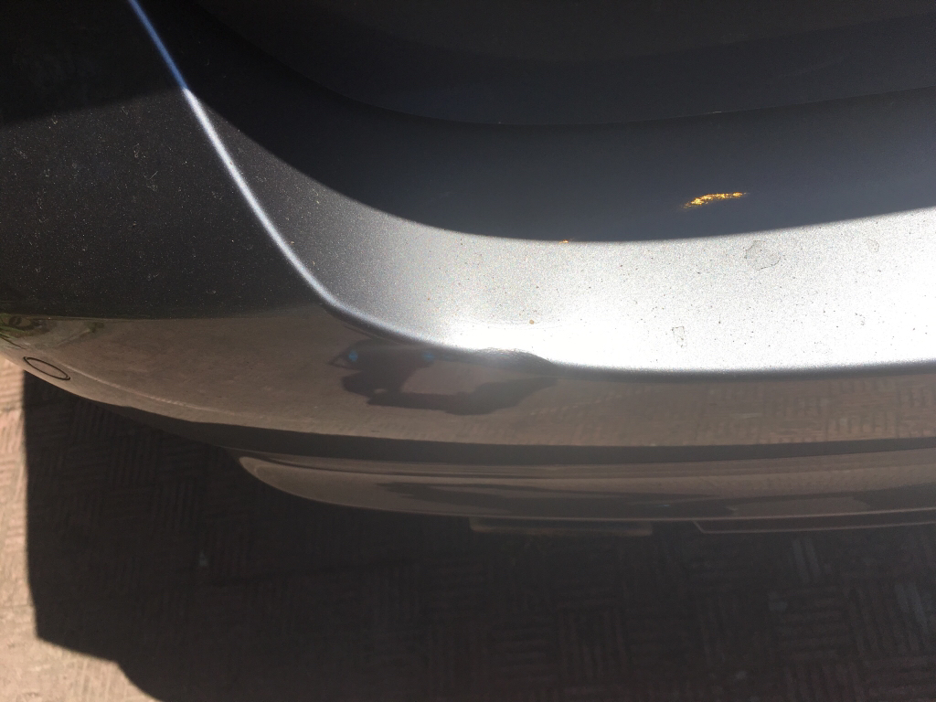

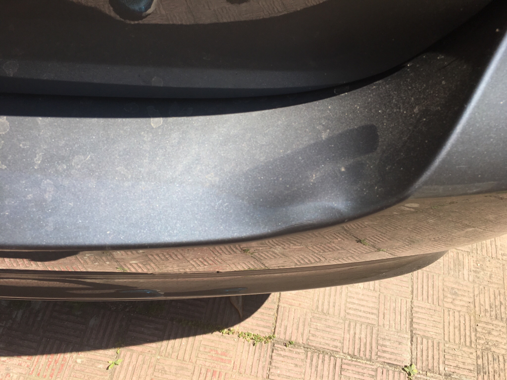

    Bozzi paraurti posteriore:

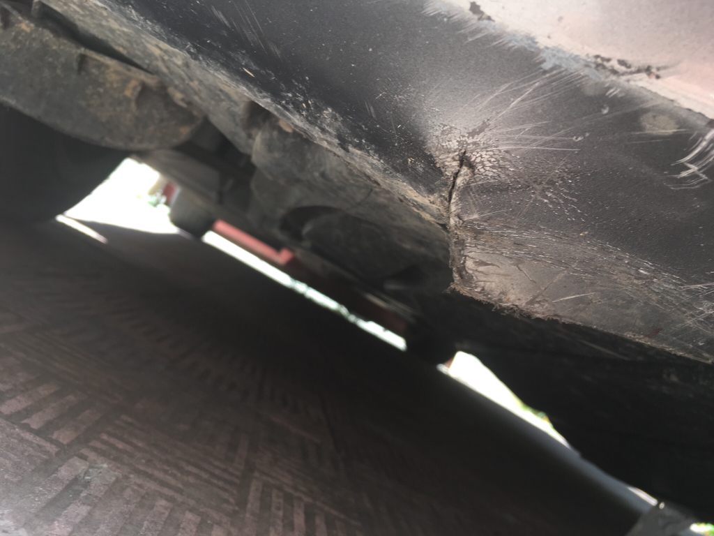

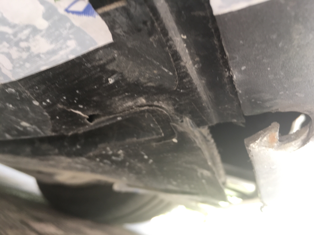

    Paraurti anteriore ,strappati punti di ancoraggio della protezione del sottovano motore

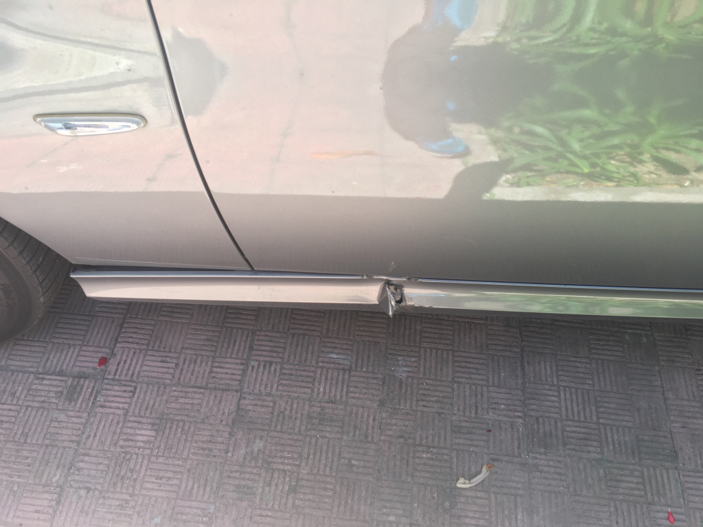

    Fascione laterale sottoporta

    -riparazione e verniciatura paraurti posteriore
    -paraurti anteriore verniciatura e riparazione(ma non del mio perché troppo lavoro,ma di uno nero lci standard messo in buone condizioni che aveva lui in carrozzeria)
    -sostituzione completa fascione sottoporta con uno nuovo

    Dunque,il fascione laterale sottoporta l'ho trovato usato di un altro colore.
    Per quanto riguarda il paraurti,diciamo che il posteriore sta bene tranne quelle due piccole bottarelle,manlo lascierei così per adesso.

    La differenze rispetto al precedente preventivo é che il fascione sottoporta glielo porto io nero,e che il paraurti ripara il mio con saldature.....

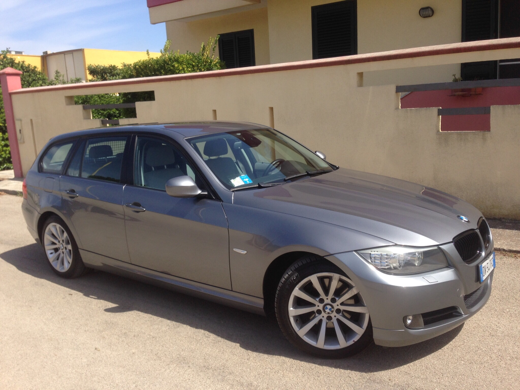

    Che colore di cerchi fareste....lascereste l'originale o no?

    Io i cerchi li lascerei originali come colore.

    Detto tra noi farei la stessa cosa...ma mi interessava l'occhio dei più esperti.

    Quando sono andato dal carrozziere,mi ha fatto vedere su un pezzo di un altro paraurti che aveva da riparare,il sistema che utilizzerà per ricostruire la parte anteriore di sotto del paraurti dove ci sono i fori di fissaggio al carter sotto vano motore...
    Le viti che passano da quei fori avevano strappato il paraurti quando sono salito col muso su un marciapiede per parcheggiare...e alla ripartenza in retromarcia...taratà*♂️
    Solo che al mio,dopo aver affogato quelle anime curve farà il riempitivo in bicomponente e poi all asciugatura smeriglierà.

    anche il mio carrozziere ha usato quel "saldatore" e poi un collante mix polverina/liquido . ovviamente dopo segue stuccatura e altro
