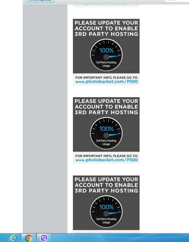

    Purtroppo photobucket mi ha bloccato tutte le foto a meno che non pago. Appena posso le ricarico

    Prova con postimage

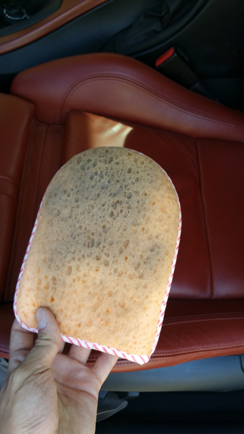

    Altro update:
    Innanzitutto ho ricaricato le foto delle ultime 2 pagine
    Modanature verniciate da me con pistola da carrozzeria, base nero non metallizzato e trasparente ppg uhs
    montate
    Cornice argento per idrive (c'erano delle pieghe della pelle attorno, adesso sono nascoste sotto e il risultato � molto bello)

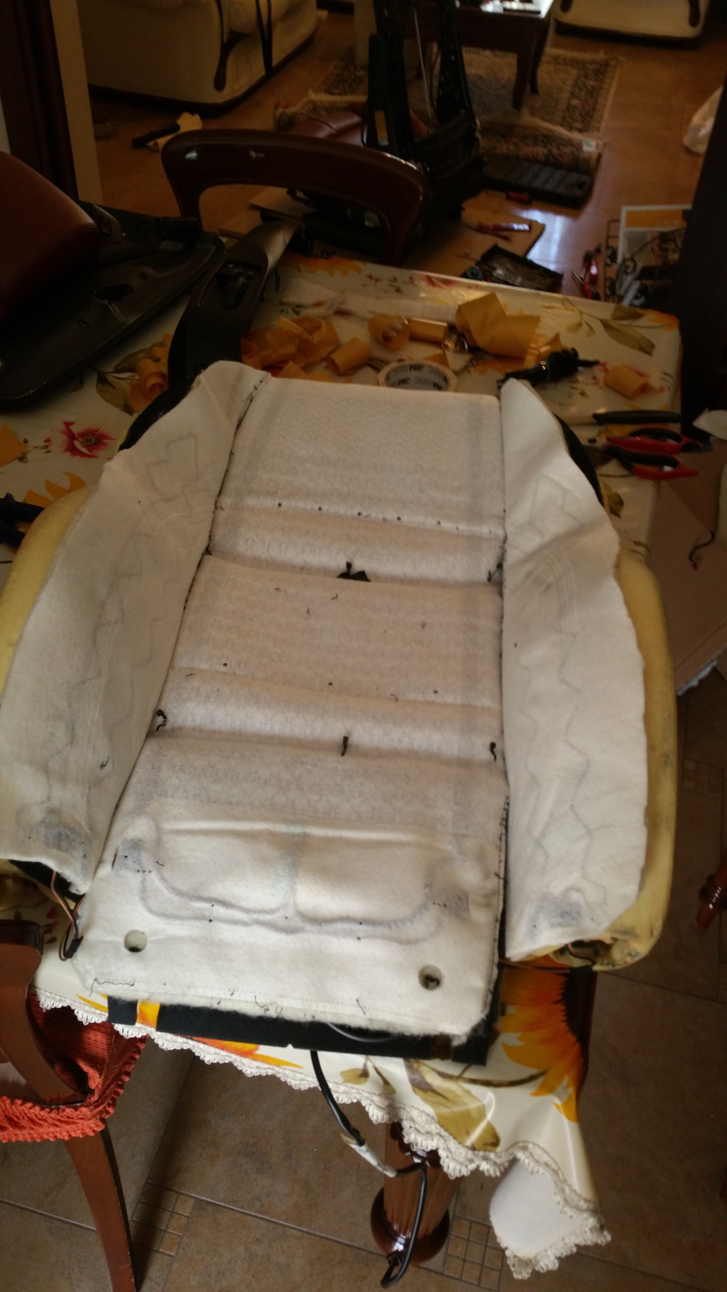

    Sedili riscaldati con fianchetti regolabili montati. � stato veramente un lavoraccio. scomodo, antipatico e la pelle novillo si graffia solo a guardarla. Ci abbiamo messo 13 ore quindi il tempo per fare le foto è stato poco :D /emoticons/biggrin@2x.png 2x" width="20" height="20" />
    Trattamento pelle con mafra charme kit
    Le foto degli interni dopo il trattamento sono quelle sopra dove ho mostrato le modanature
    A presto altri update ;) /emoticons/wink@2x.png 2x" width="20" height="20" />

    gran bel kit di pulizia MAFRA, ce l'avevo anch'io identico

    Confermo la buona qualità del kit Mafra per la pelle , soprattutto Charme Nutrient davvero efficace anche su pelli molto secche e scquamose
    Complimenti per la coupè molto bella ! ;) /emoticons/wink@2x.png 2x" width="20" height="20" />

    Diciamo che l'intervento è stato più come mantenimento che come ripristino visto che i sedili erano già in ottime condizioni. La differenza comunque si sente...la pelle si è ammorbidita parecchio ed è molto più setosa ed elastica al tatto. Ieri mi è arrivato anche il kit ritocco per il sedile guidatore che ha il fianchetto leggermente abraso. Vediamo come viene ;) /emoticons/wink@2x.png 2x" width="20" height="20" />

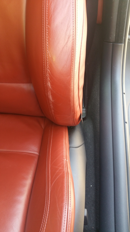

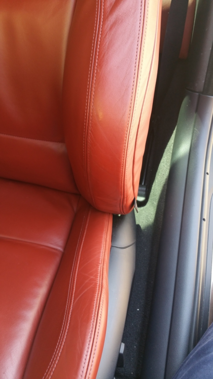

    Update del sabato pomeriggio:
    Ritocco abrasioni pelle con kit specifico per colore
    Prima:
    Dopo:

    fabietto1990 mi puoi dare link del prodotto ritocchi sedile? io ho lo stesso anzi di più, problema sullo stesso punto.

    Il link � questo
    [http://www.ebay.co.uk/itm/272717505091
    Ci dovrebbero essere tutti i colori
    Per passarlo ho usato un cotton fioc solo sulle parti abrase e asciugato e strofinato subito con un panno pulito in modo che il colore restasse attaccato solo sulle parti rovinate, altrimenti si sarebbe creato un effetto alone
