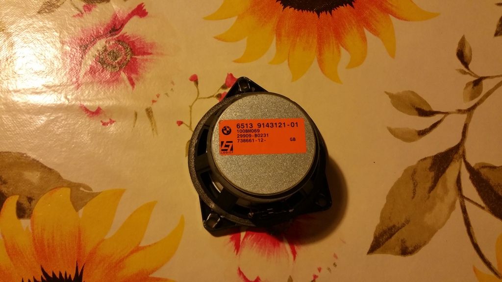

    Non ti credo alberto[emoji1] il tuo concetto di sporco non è molto relativo [emoji1] comunque la macchina ha la cappelliera dietro con le griglie per le casse. Sicuramente l'avrai messa tu nera perché se non vado errato di fabbrica era beige e senza griglie (solo la berlina ha le casse li anche con impianto base). Dentro le griglie ci sono 2 casse harman kardon logic 7 staccate. Venerdì devo fare i vetri quindi devo smontare la cappelliera e approfitto per collegarle con quelle posteriori ;) /emoticons/wink@2x.png 2x" width="20" height="20" /> ho già trovato in officina i connettori a 2 pin ;) /emoticons/wink@2x.png 2x" width="20" height="20" />
    Eccole qua

    Vetri oscurati posteriori completati, casse collegate e con l'occasione ho rivestito anche la mezzaluna del terzo stop che era rimasta chiara probabilmente col tetto chiaro che aveva prima. Appena posso metto nuove foto ;) /emoticons/wink@2x.png 2x" width="20" height="20" />

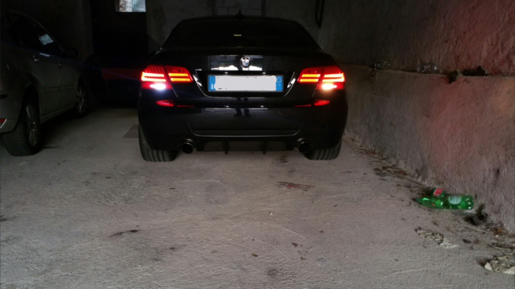

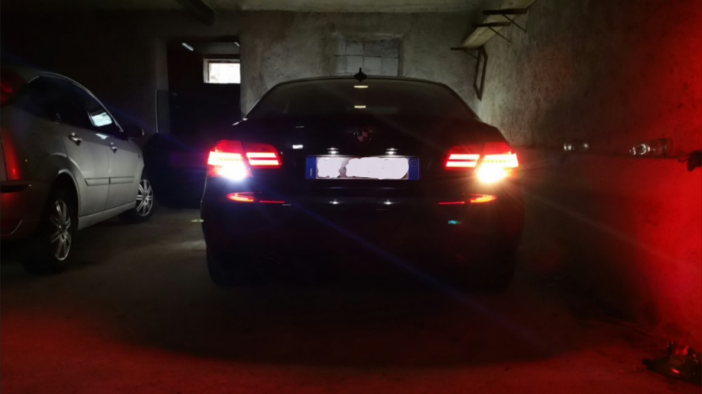

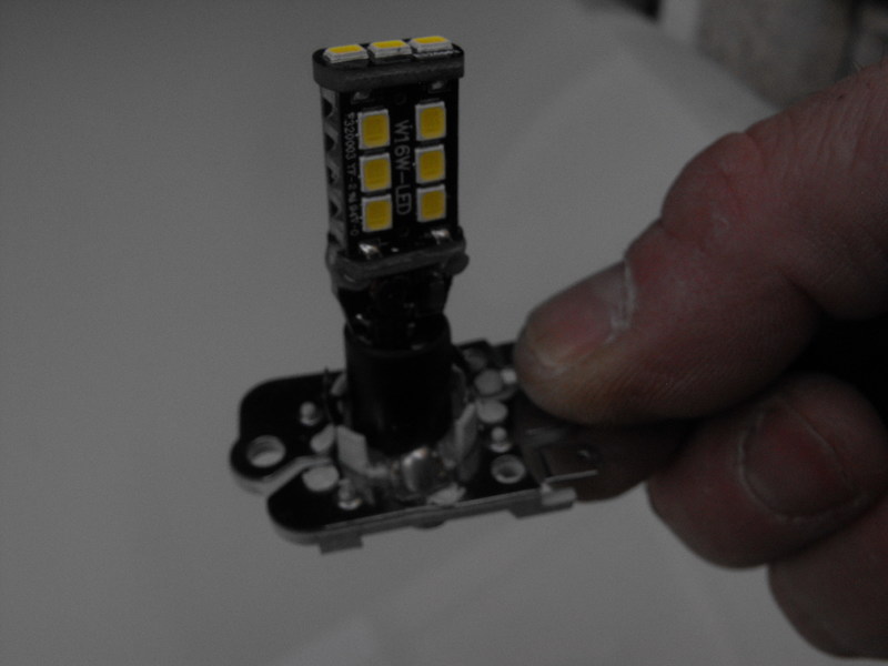

    modifica del giorno (gi� in programma da tempo)
    luci retromarcia a led
    sono partito da quelle stupidissime lampade dei fari lci
    ho preso qualche misura e ho creato le basette dove ho messo delle lampade a led preassemblate (ho rivestito la parte verso il faro con del nastro in alluminio per evitare che la basetta millefori gialla si vedesse nel faro). ho messo dei piccoli fili con i faston della grandezza giusta per gli attacchi originali e questo � il risultato
    faro sx led, faro dx lampadina originale a filamento
    I have just uploaded these images:
    ovviamente � stata fatta la codifica per il check luci (warm e cold)

    Complimenti , proprio un bell'effetto [emoji7]

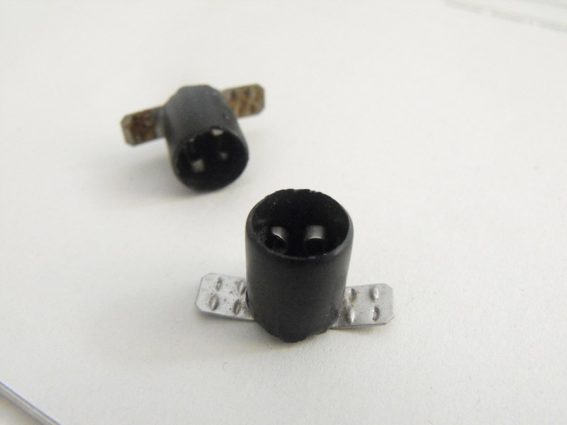

    io invece fatto modifica al portalampada originale(cambiando solo portalampada) e messo queste lampade led che credo siano più forti

    Anche questa è un'ottima soluzione ma non volevo rovinare le lampade originali. Riguardo la luminosità i led cob sono tra i più luminosi che abbia mai visto. Nella foto dove sono accesi c'erano accese delle luci da lavoro ma la sembra fatta in un ambiente scuro

    che luce mostruosa [MENTION=42447]salpone[/MENTION] >:>
    a livello illuminazione della zona posteriore facendo retro rendono meglio delle originali?

    Si vanno meglio

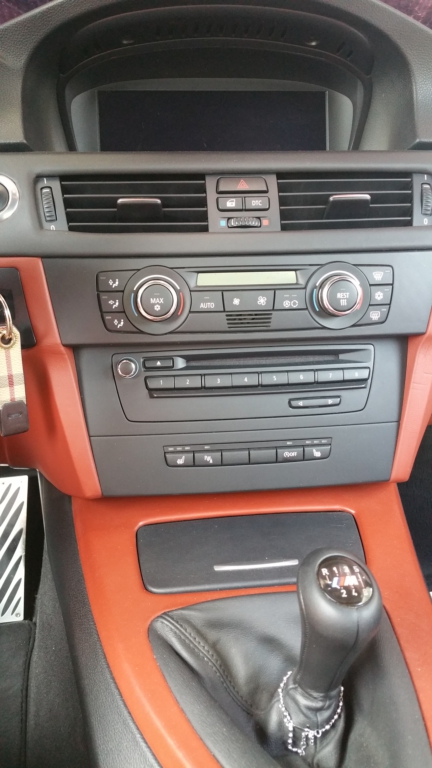

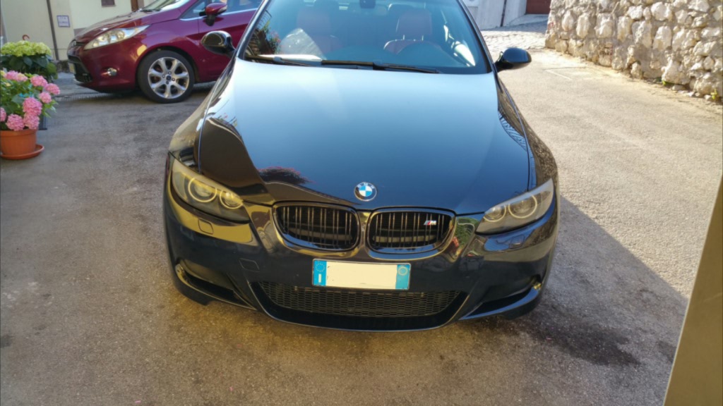

    pubblico qualche aggiornamento:

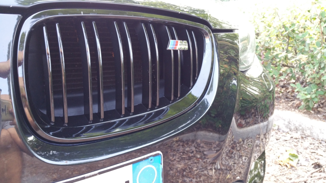

    - badge m sulla griglia anteriore

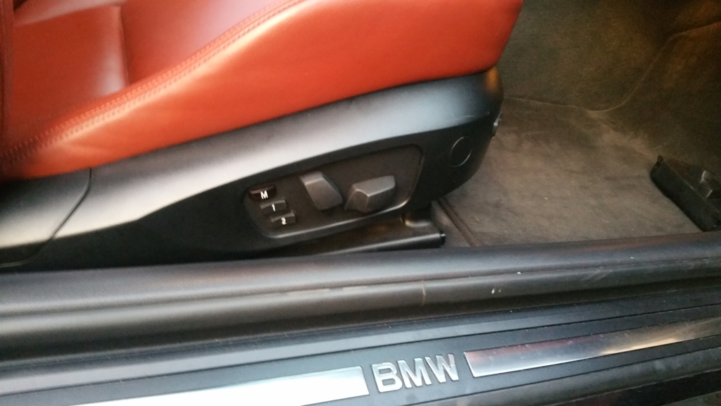

    pulsantiera per sedili riscaldabili (che monter� nella settimana che viene) e sensori di parcheggio (che metter� in futuro)

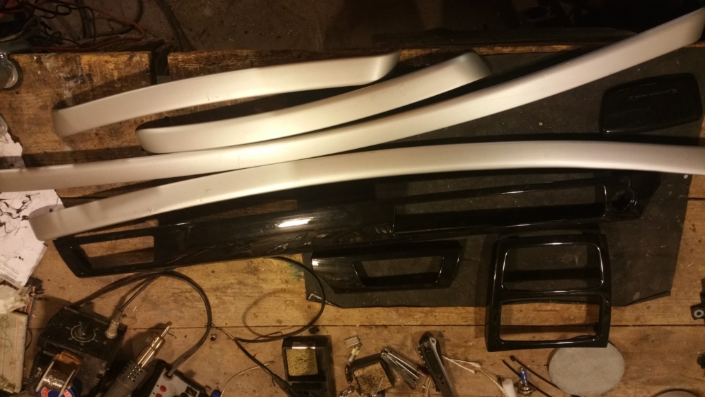

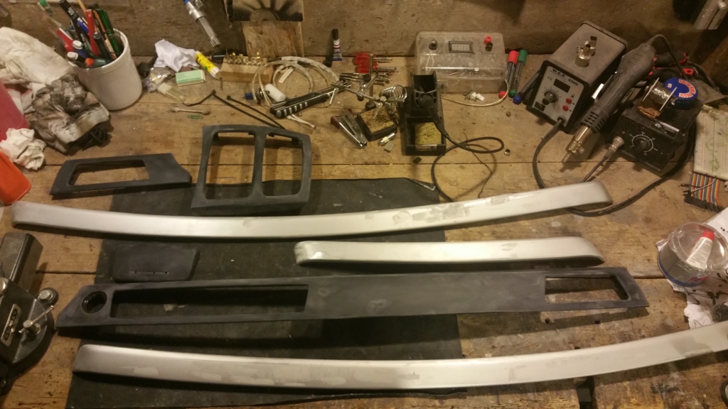

    modanature in preparazione da verniciare nero lucido (le vernicio la settimana prossima, se a qualcuno interessano quelle in pelle che ci sono montate faccia un fischio)

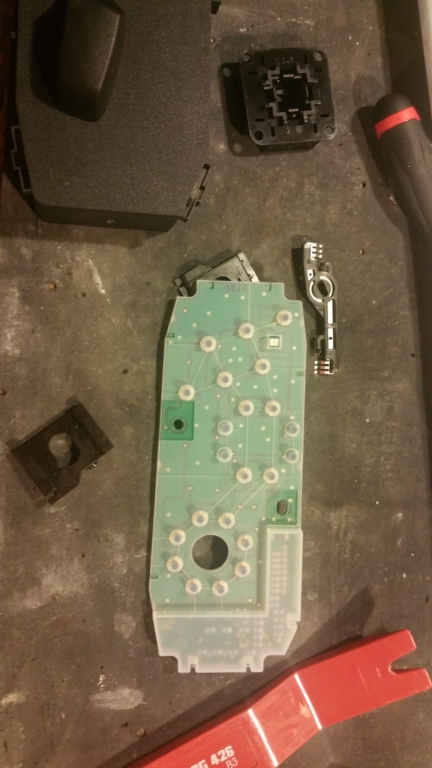

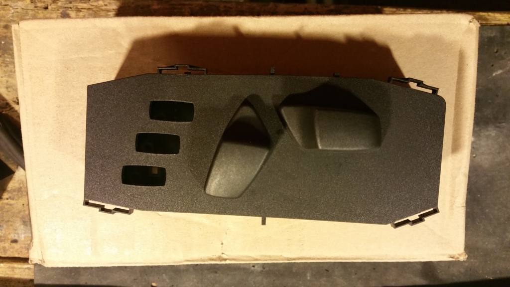

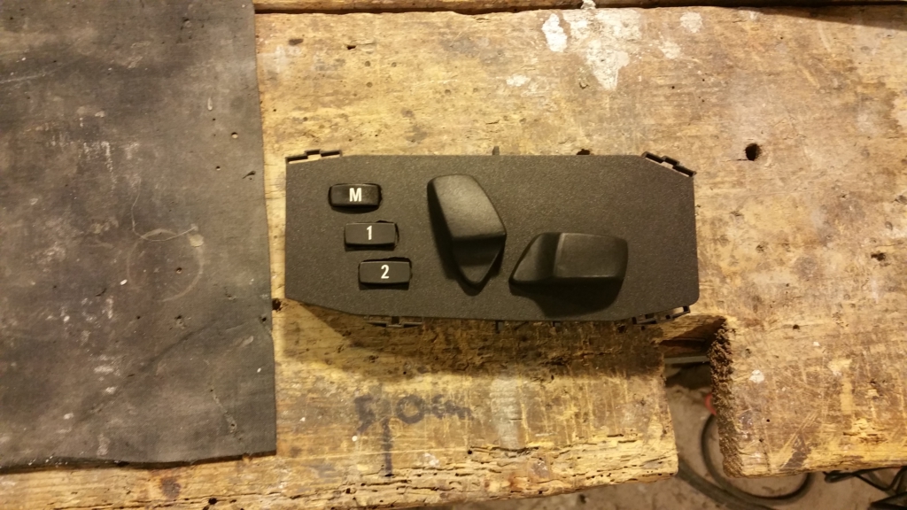

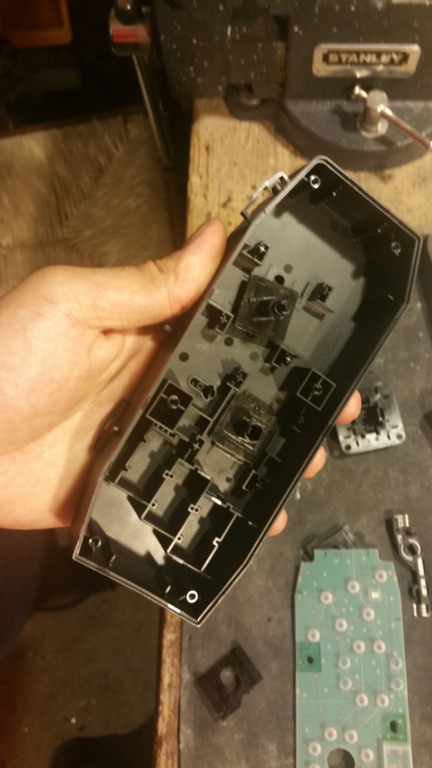

    poi qui una scoperta molto figa. i pannelli riscaldanti dei sedili che ho preso mi sono stati mandati con cablaggi completi e kit per i fianchetti gonfiabili (che non ho). nei cablaggi c'erano anche 2 pulsantiere uguali a quelle che ho e siccome ho notato che le centraline sedile sono identiche per dx e sx mi domandavo perch� le pulsantiere dovessero essere diverse. aprendo quella lato passeggero infatti si nota come ci sia gi� la scheda predisposta per i tasti delle memorie con il relativo led. ho quindi bucato la plastica, messo i tasti del lato conducente, montato tutto et voil�. memorie sul lato passeggero perfettamente funzionanti senza bisogno di codifiche
