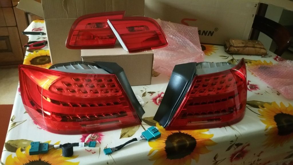

    Il corriere oggi è arrivato con una bellissima sorpresa
    Finalmente! Sono fli ulo ma sono praticamente originali, hanno perfino le targhette originali con marchio bmw e codice oem cancellati col pennarello. A breve finisco le luci per la retromarcia a led. Li ho montati stanno benissimo, finalmente il posteriore è come lo volevo io :) /emoticons/smile@2x.png 2x" width="20" height="20" />

    Li ho messi anche io poco tempo fa, sono spettacolari ;) /emoticons/wink@2x.png 2x" width="20" height="20" />
