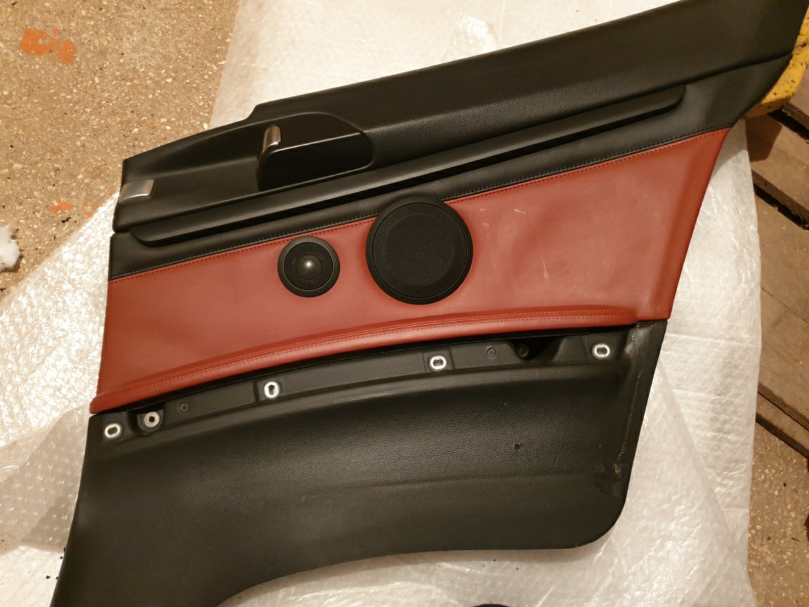

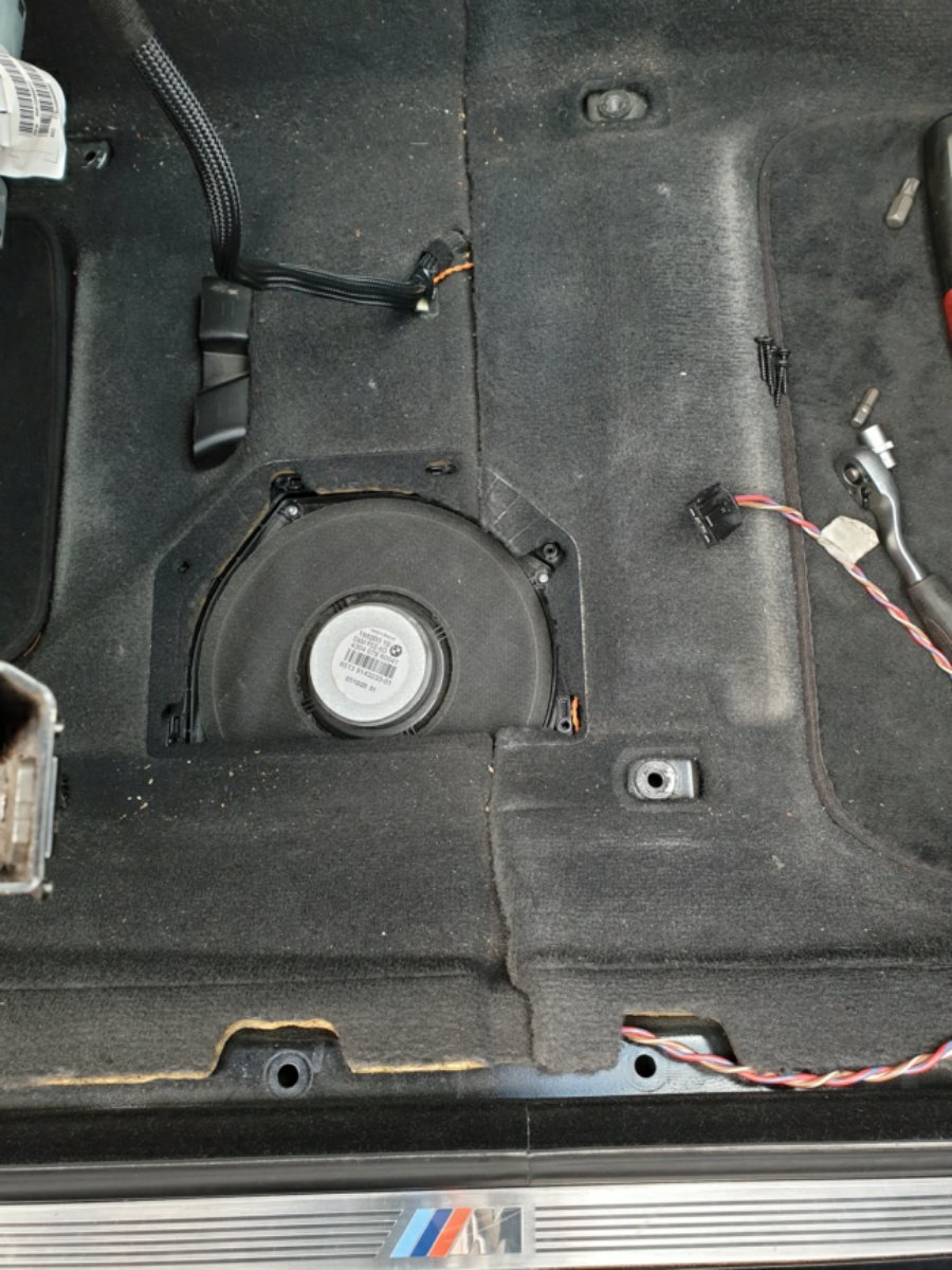

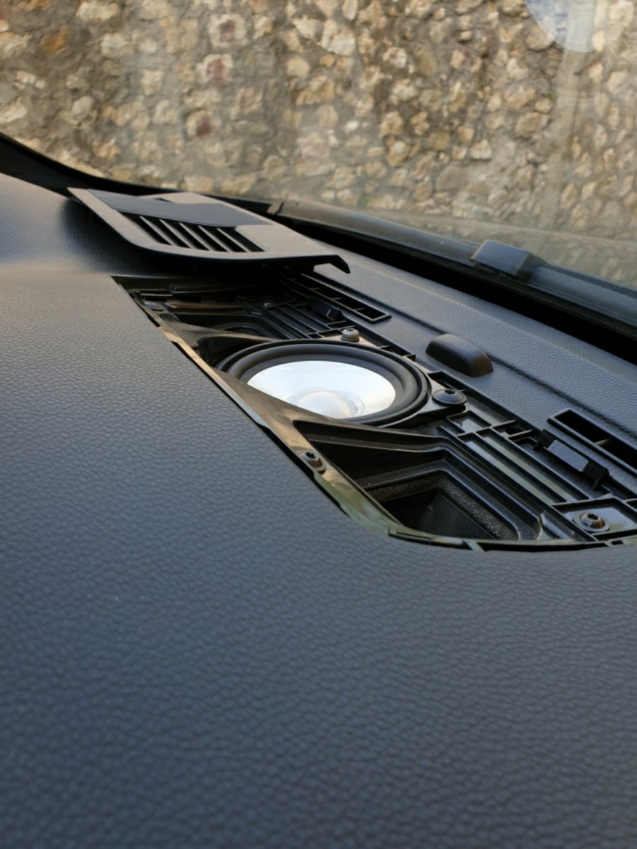

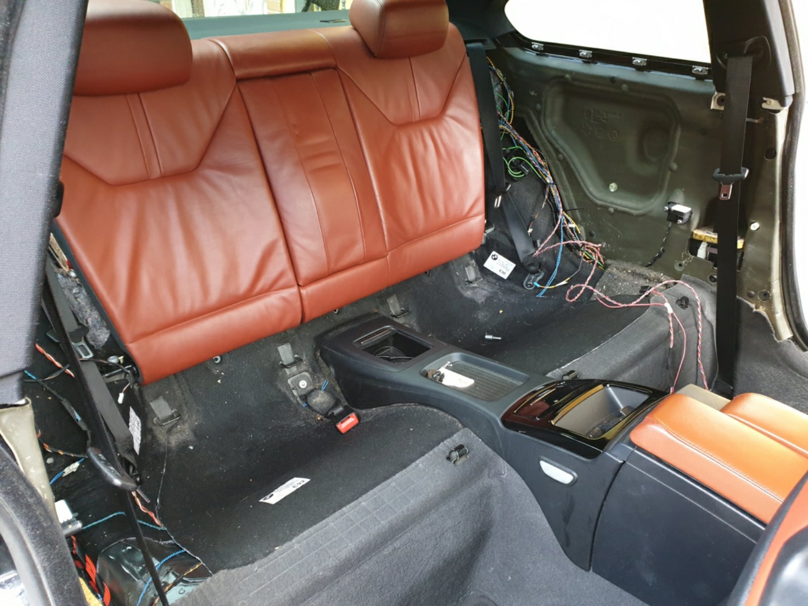

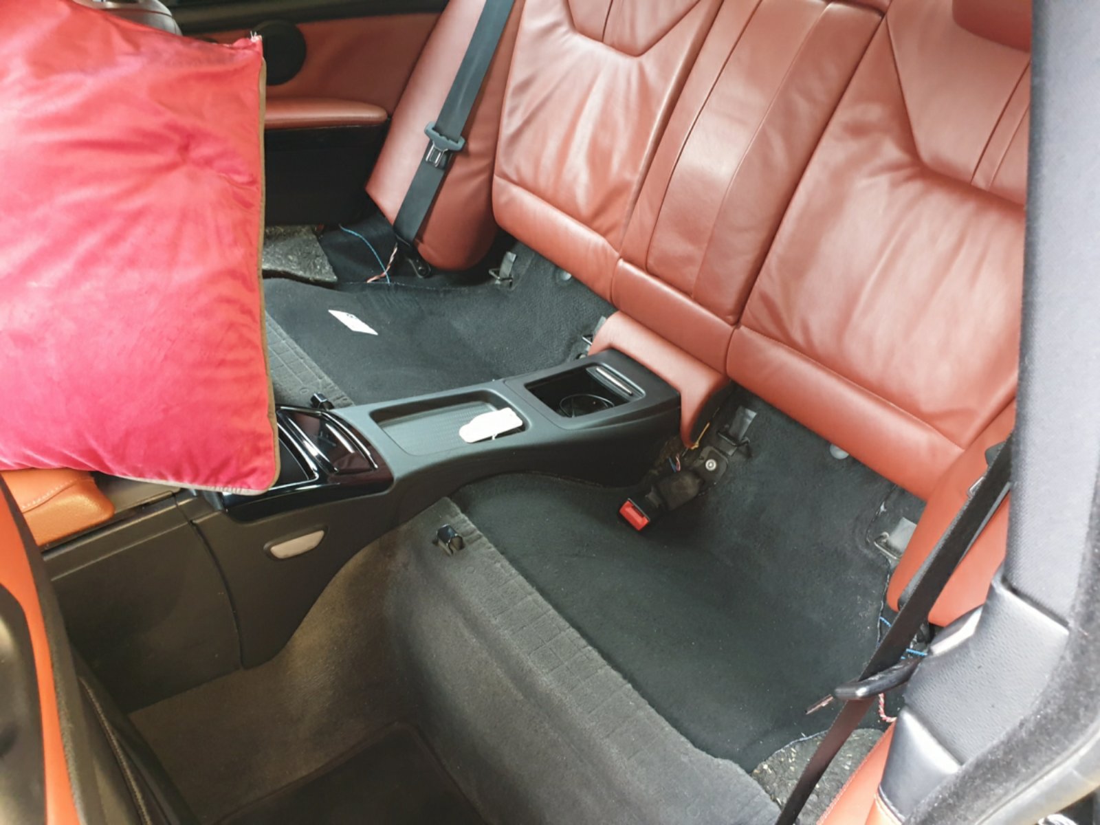

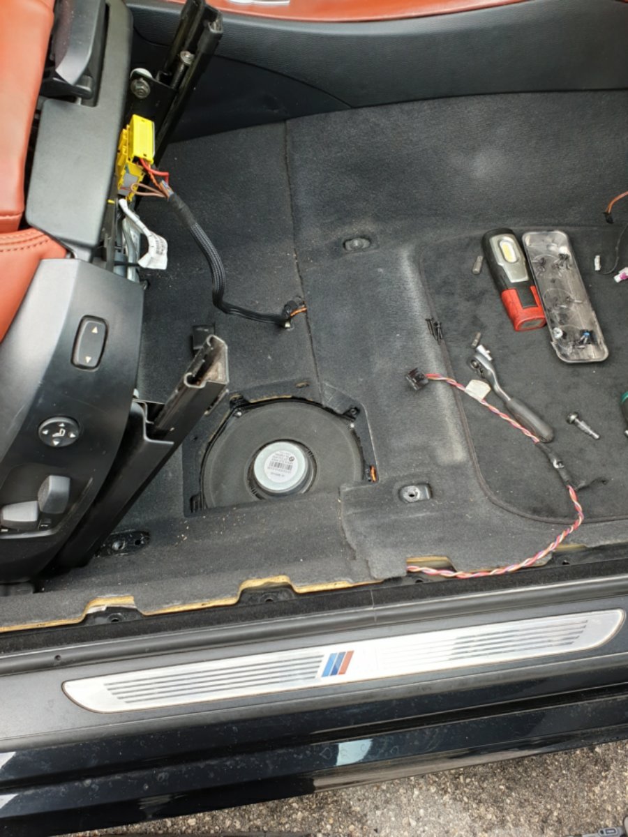

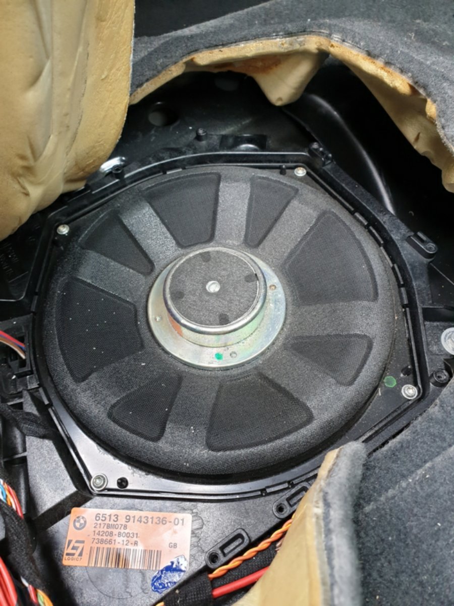

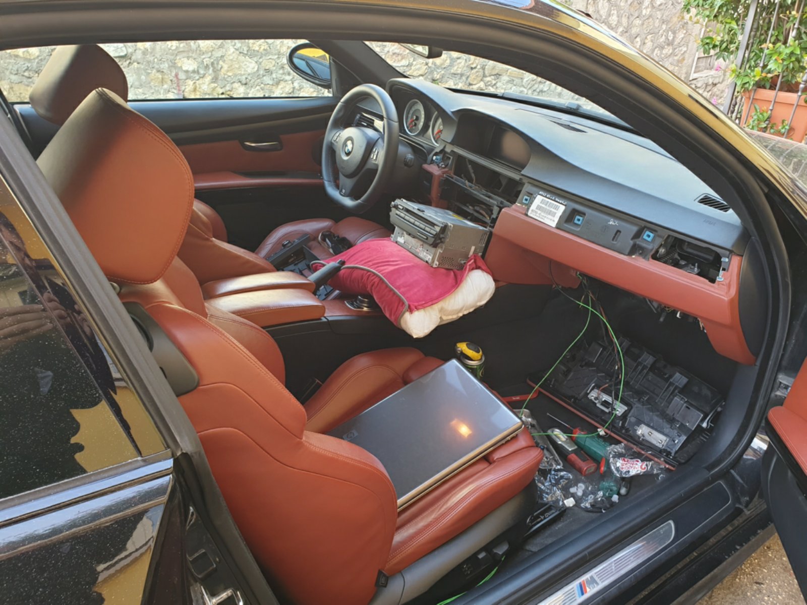

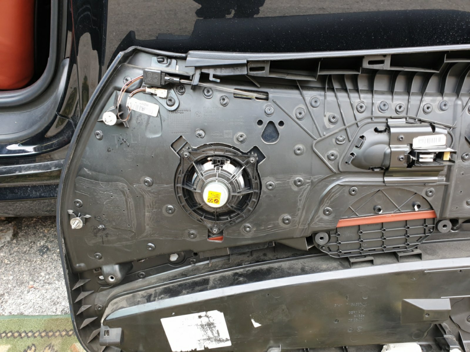

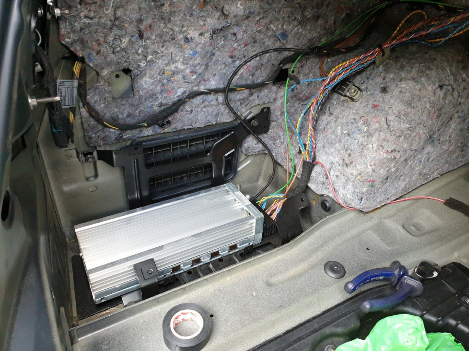

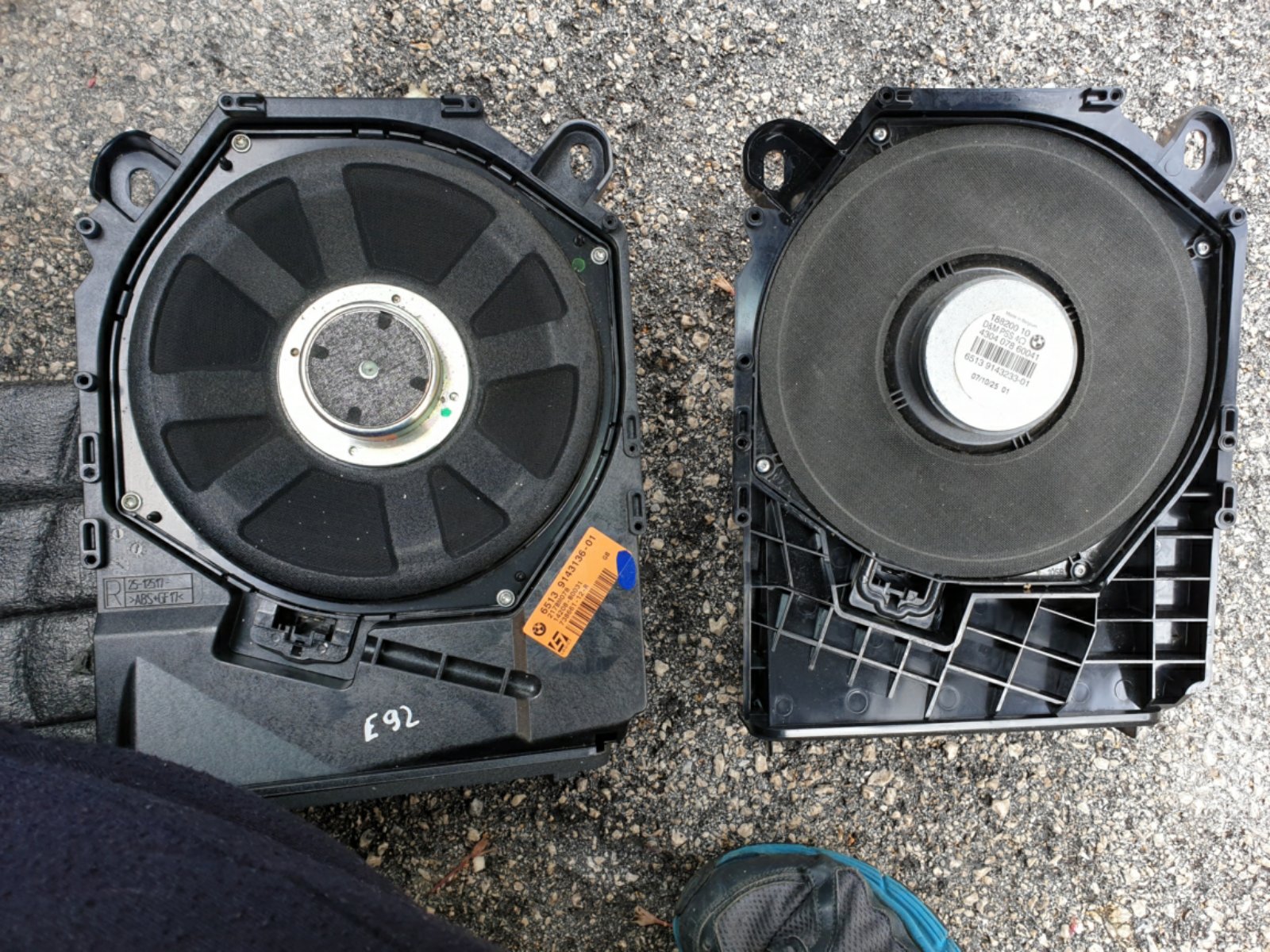

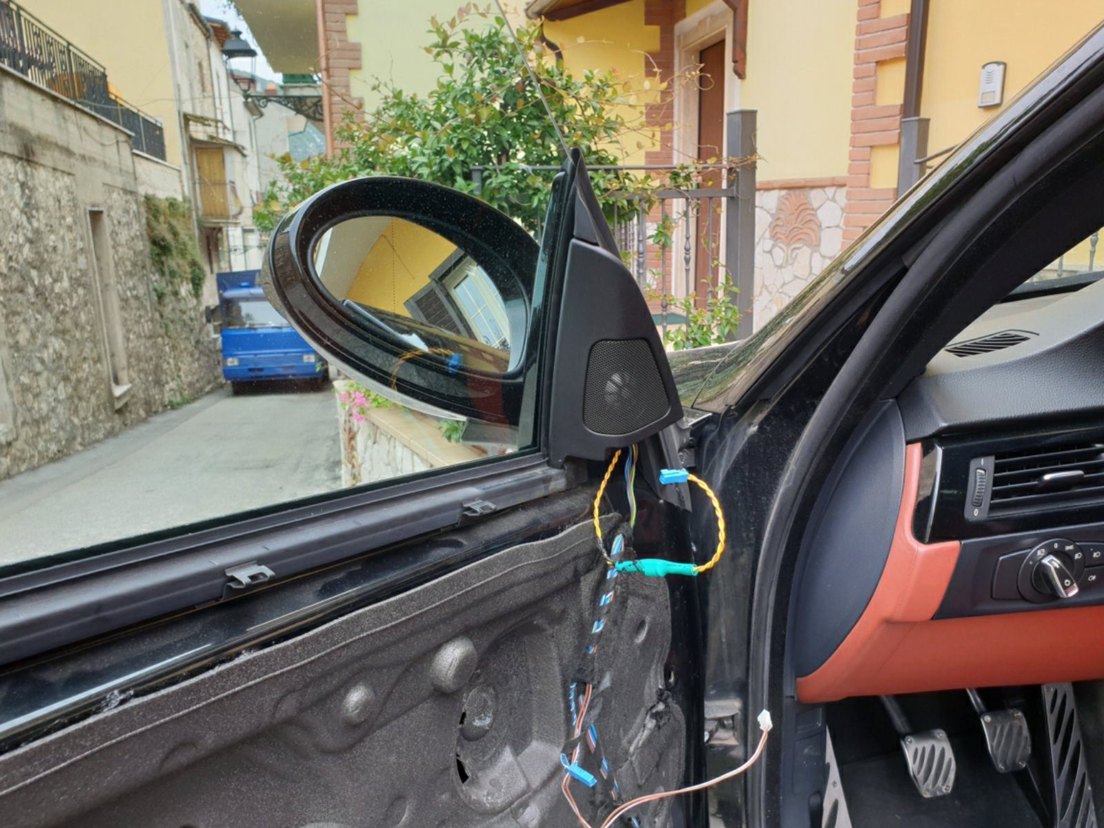

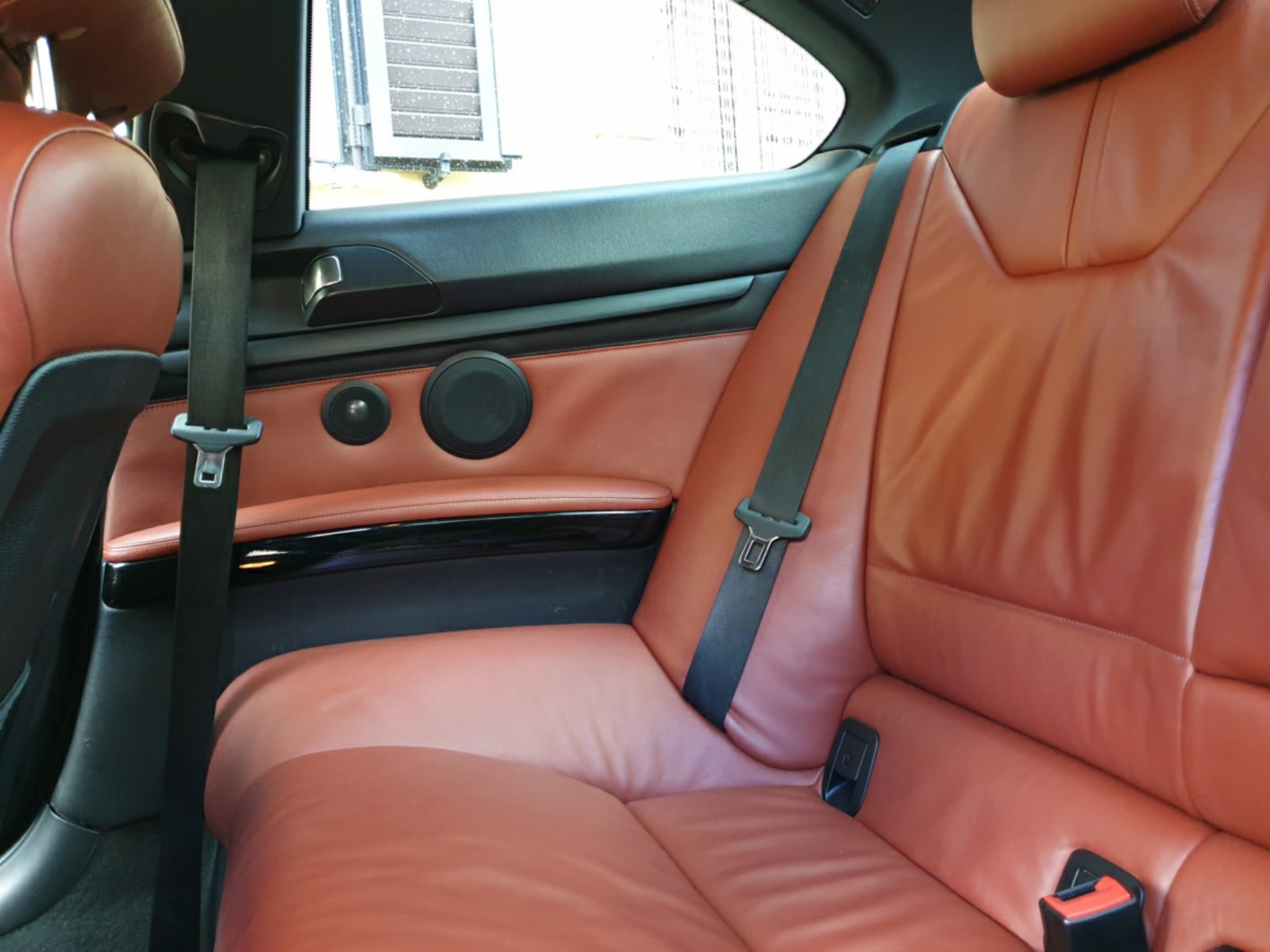

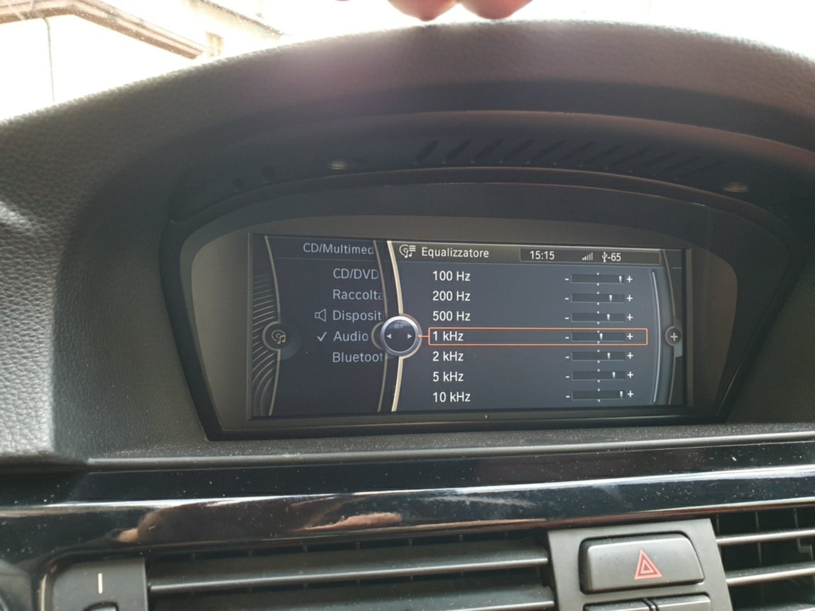

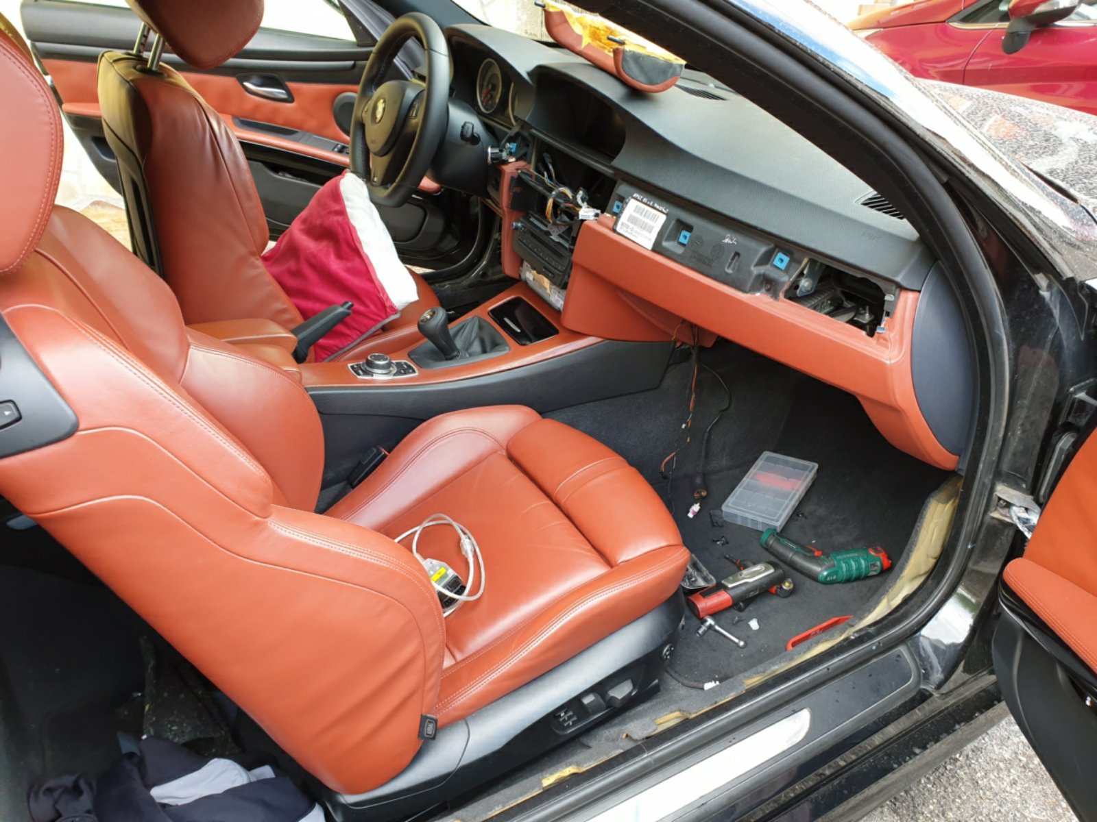

    ieri ho concluso un altro progettino che avevo in mente da tempo, retrofit completo harman kardon logic 7
    sostituzione casse pannelli anteriori
    tweeter anteriori
    collegamento linea most

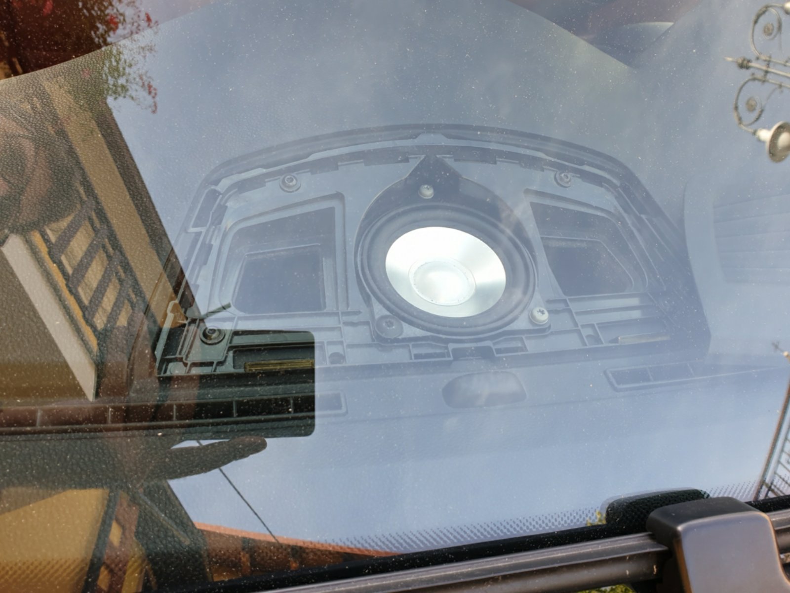

    installazione cassa centrale cruscotto

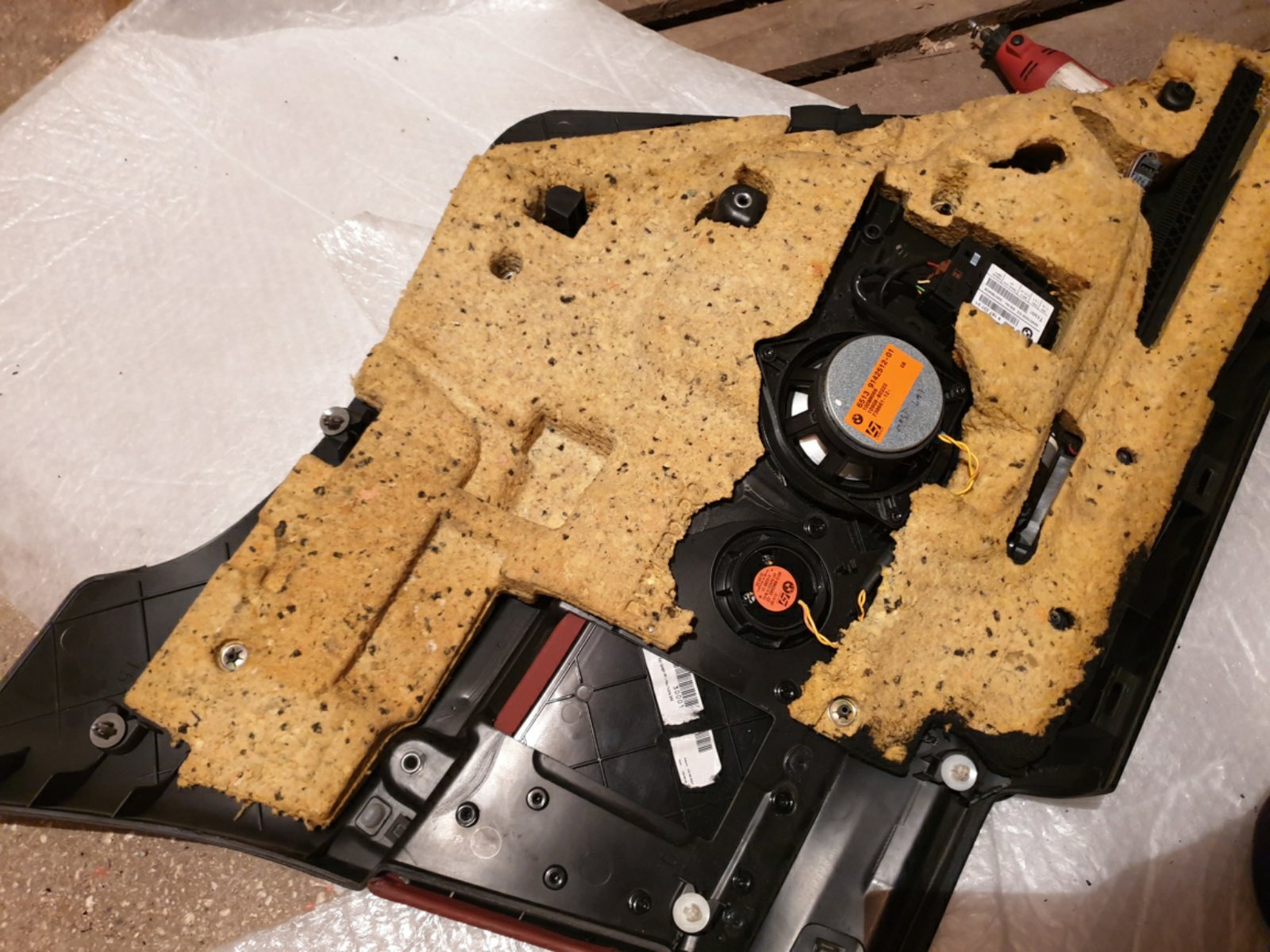

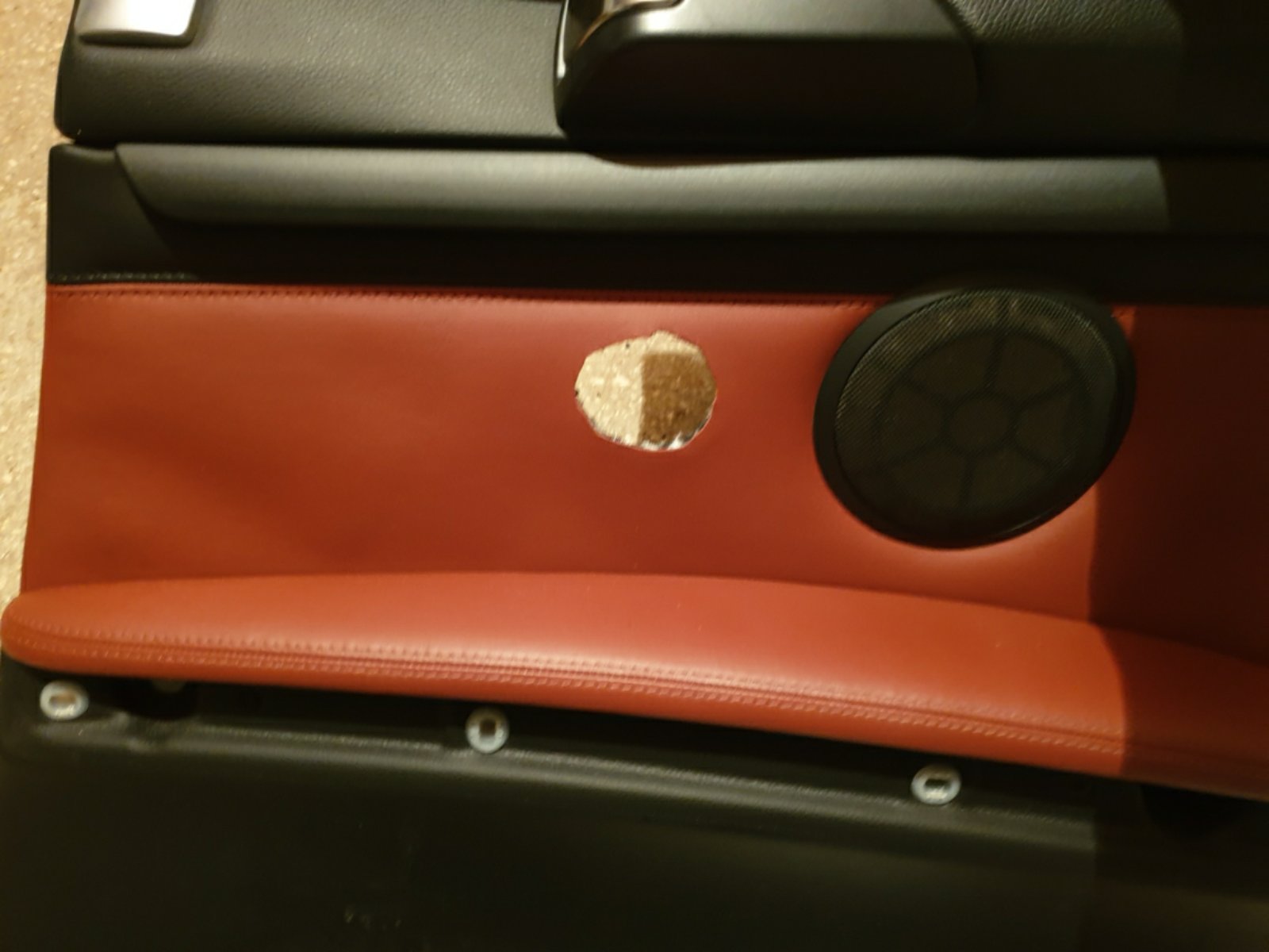

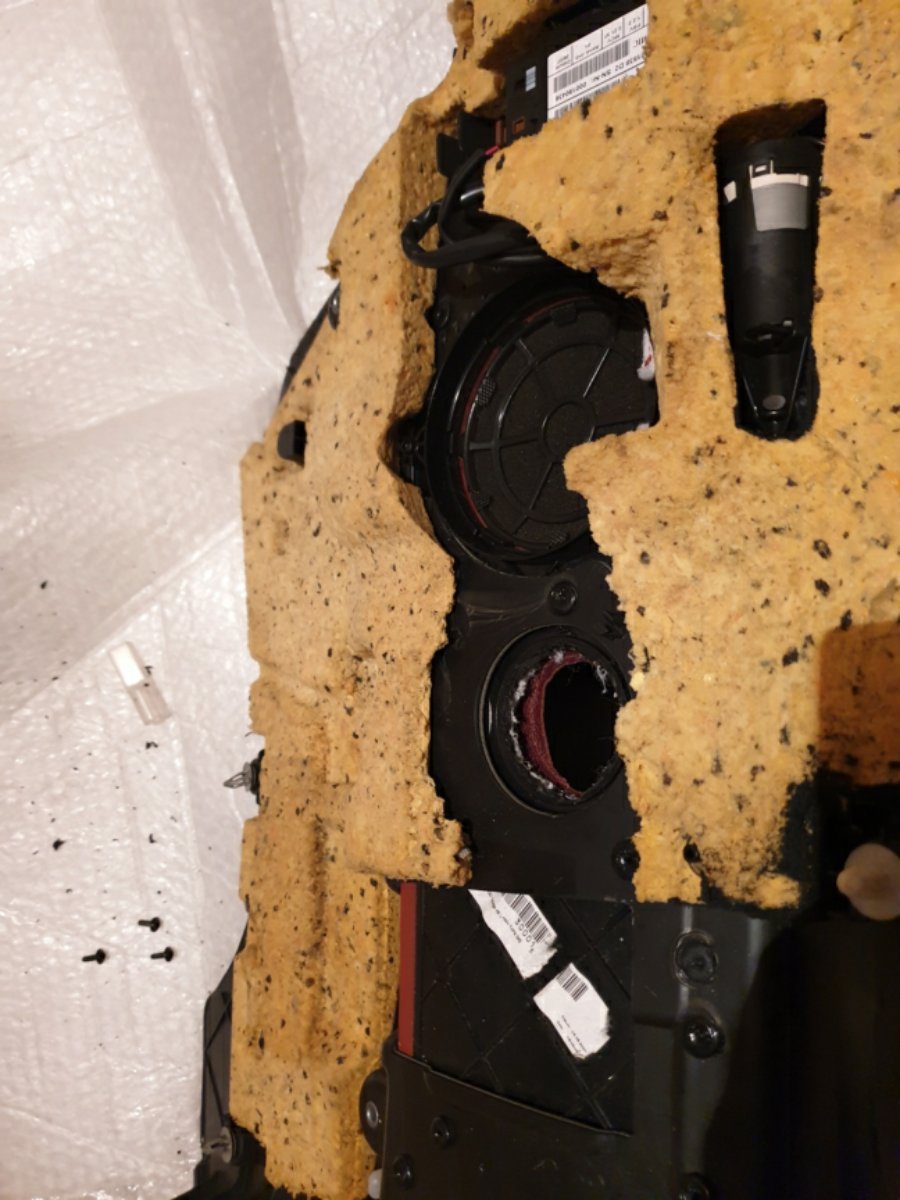

    sostituzione midrange posteriori e installazione tweeter (bucare i pannelli m3 è stata una prova di coraggio :lol:)
    disposizione cablaggio (13 coppie di cavi...un macello)
    sostituzione sub sotto i sedili
    pulizia generale e inizio rimontaggio
    ho dovuto ordinare anche la vaschetta bassa perchè con l'amplificatore sotto non c'era spazio
    codifica e prova funzionamento

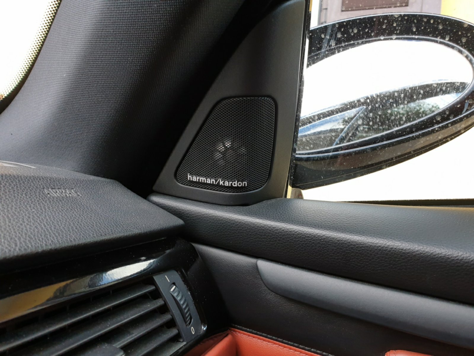

    ho messo anche una chicca, cioè i badge :mrgreen: non sono le griglie originali bmw, ho ordinato gli stemmi su aliexpress e li ho piegati per far prendere la forma del tweeter. è venuto un buon risultato
    foto vano posteriore rimontato

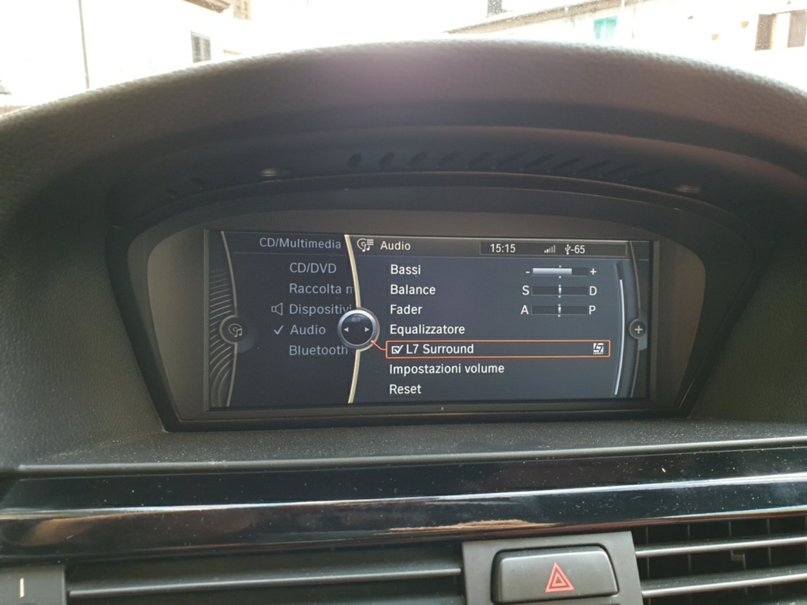

    è stato un vero lavoraccio...3 giorni lavorando con calma e fermandomi quando iniziava a piovere (non ho un box), però devo dire che ne è valsa veramente la pena. il suono è molto più pulito, il volume massimo si è alzato di parecchio e i bassi adesso sono molto più presenti. Inoltre l'equalizzatore a 7 bande permette di regolare il suono in maniera molto più fine ed il sorround assegna a ogni cassa un tipo di suono diverso: la centrale fa principalmente voci, le laterali più strumenti come le posteriori laterali e quelle sulla cappelliera fanno solo un leggero suono di accompagnamento che rende tutto più avvolgente. Pienamente soddisfatto :mrgreen:
