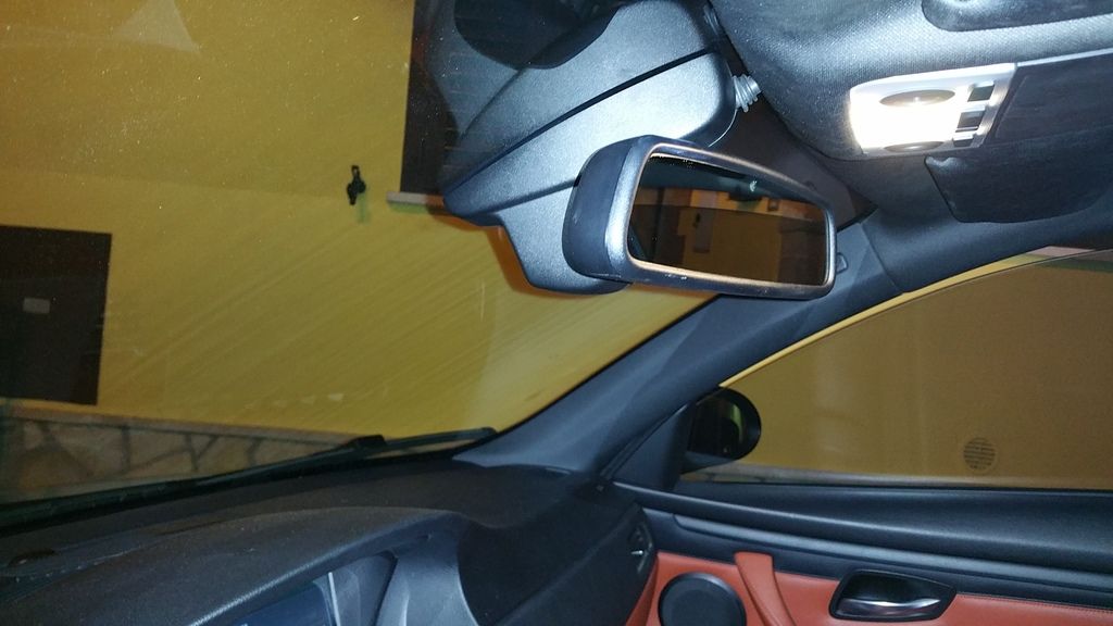

    specchietto elettrocromatico fla con high beam assist (per farlo funzionare bene ho dovuto modificare moltissimi parametri con ncs expert)
    aveva già gli specchietti esterni elettrocromatici, con anche quello interno è bastato codificarli e adesso funzionano benissimo (sono comodissimi)

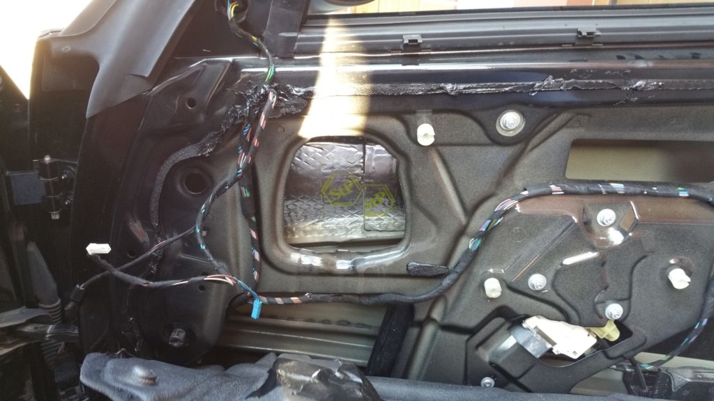

    tweeter anteriori con griglie bmw. i tweeter sono gli originali di una a4 b6 che con qualche modifica vanno a pennello sulle griglie bmw
    già che c'ero ho messo anche un po' di insonorizzante stp gold sulla lamiera dello sportello dietro l'altoparlante
    cablaggio con connettore oem e nastro in tela
    risultato
    gli alti adesso si sentono molto meglio

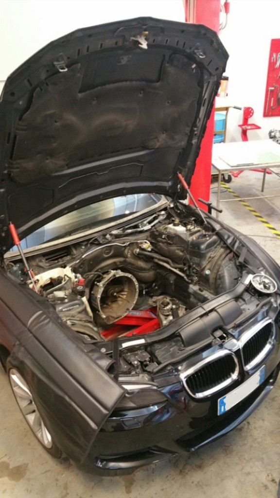

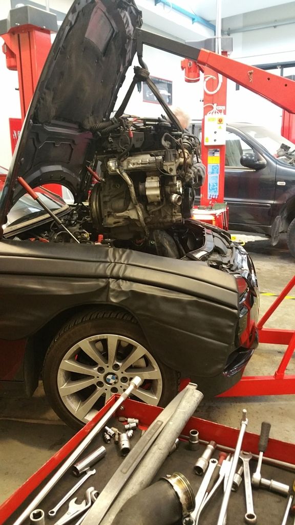

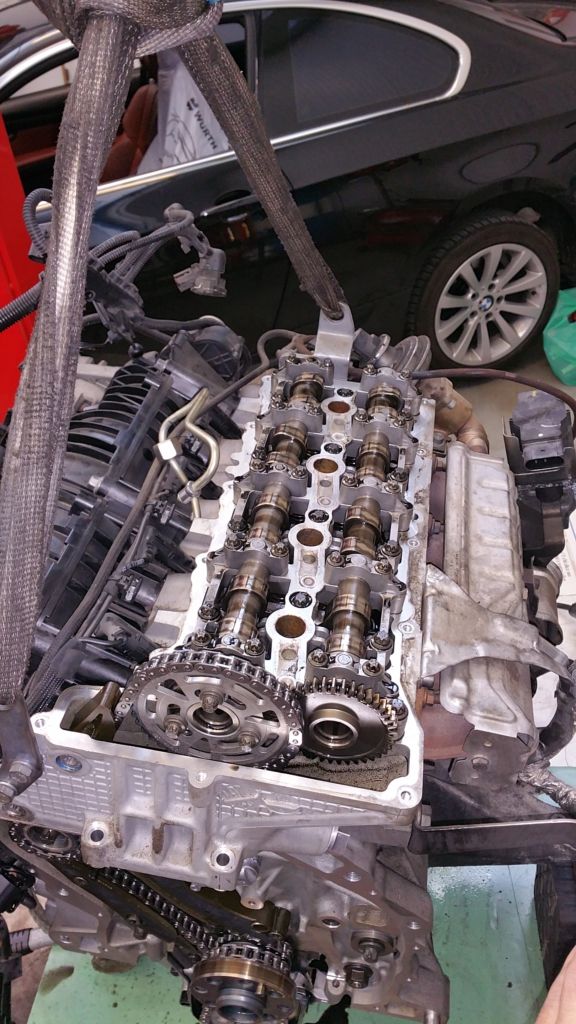

    catene di distribuzione con intero kit pattini, corone e tendicatena fatte in officina dove lavoro. come si può vedere dalle foto il motore è stato trattato con i guanti (per questo ringrazio alberto), dentro era lucidissimo, la turbina sembrava nuova di pacca e nel complesso si vede che è stato curato parecchio. per mia esperienza non posso che consigliarvi di dimezzare l'intervallo del cambio olio che dice la bmw...i benefici si sentono parecchio. le catene non erano messe malissimo ma la superiore aveva un qualche problema col tendicatena che forse a volte mollava leggermente, perchè non si erano allungate di molto. visto che avevo tutto smontato ho anche sostituito i tubicini della depressione che erano secchi, la puleggia dell'albero motore e la cinghia servizi con quella originale bmw che ha uno strato in stoffa molto spesso che evita il cigolio in fase di accensione. sostituito anche un braccio posteriore sboccolato che faceva rumore e pastiglie posteriori. insomma una bella botta di vita [emoji3]
    qualche foto
    carter catene appena tolto
    vecchio kit distribuzione
    notare la pulizia del motore interna (era proprio così...non lo abbiamo pulito noi)
    nuovo kit installato
    I lavori sono stati fatti in officina dove lavoro come meccanico (specializzata in bmw e Mercedes)
