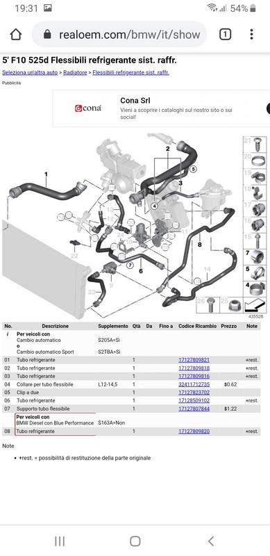

  13. Zdravko
    Zdravko Secondo Pilota
    808
    848
    4 Settembre 2011
    Trieste
    314.838.173
    BMW 525d f10 Msport
    Evvai siamo in due...
    Ed ecco un problema anche a me....
    Oggi poco prima del arrivo a casa viene fuori l'avviso "liquido refrigerante basso"
    Corro in box apro e vedo che c'è una perdita ( per fortuna )
    Praticamente viene fuori a goccioline tra il raccordo del tubo in gomma n°2 ed il tubo rigido n°12 ( di aspetto alquanto inquietante :mrgreen: )
    Ho raboccato 1 litro abbondante con il antigelo blu.
    Lunedì la porto dal meccanico, speriamo che si tratti solo della fascetta .
    :-k :-k :-k
