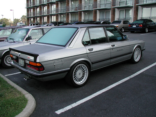

    Mi consiglieresti i cerchi da 16 pollici Alpina?

    Rollio in rettilineo sulla mia non ne ho mai avuto. Al massimo, alle alte velocità, si ha una sensazione di leggerezza dello sterzo e della vettura in generale, che unita alla morbidezza dell'assetto e alla spalla alta delle gomme non è propriamente piacevole.
    Non so che misure abbiano i cerchi da 16 della Alpina, ma se non sono troppo pesanti e la misura della gomma che ci va montata su non è esagerata (tipo 225) potresi montarli.
    Come larghezza del battistrada non andrei oltre i 205mm, magari con una spalla da 50 o giù di lì.

    Dovrebbero essere 205 all'anteriore e 225 al post.
    La spalla mi piacerebbe da 50 massimo per evitare che la gomma si pieghi parecchio nelle curve.

    Se mi concedono il nullaosta per i 17 ci faccio un piccolo pensierino...
    Altrimenti mi oriento sui 16 pollici.
    Certo che i 17 Alpina, uniti ad un assetto, spoiler post e paraurti anteriore ///M renderebbero l'auto molto più carina :) /emoticons/smile@2x.png 2x" width="20" height="20">
    Dimenticavo il doppio scarico cromato :D /emoticons/biggrin@2x.png 2x" width="20" height="20">

    Con le 225 al posteriore, però, puoi dimenticarti qualunque tipo di scodata, almeno sull'asciutto.
    Io rimarrei sul 205 anche per le posteriori, verificando poi il canale dei cerchi (forse sono differenziati tra ant e post).

    la 520 monta le 175/14, le 195/70vr 14, le 200/60 vr 390 trx, e su richiesta i 220/55vr 390.
    La misura ideale odierna sarebbe un 195 su cerchio da 15, ma non lo concedono, anche sulla M535i, solo la M6 ha i 16](*,)
