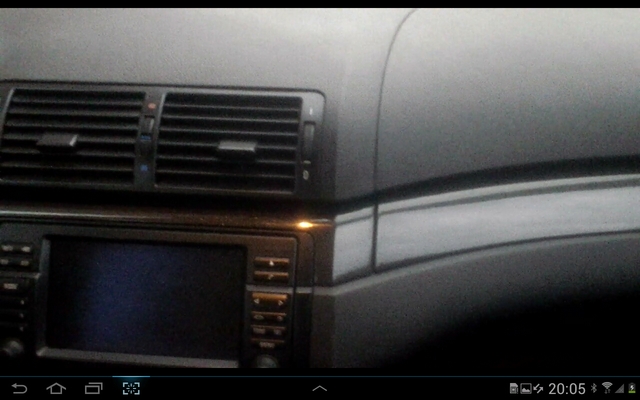

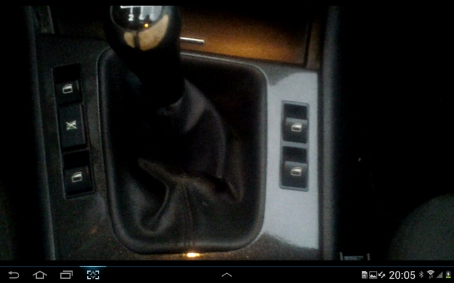

    Anch'io volevo verniciare in tinta carrozzeria...
    Poi ho trovato delle modanature perfette nere metallizzate, opache, ed originali, devo dire che mi piacciono davvero tanto, non so come si chiamino!
  5. Grazbazz
    8.063
    651
    18 Agosto 2011
    80.090.533
    Devo dire che si sposano meglio con il volante ///M
    (prima)
    (dopo)
    Che ne pensi?

    Originali le mie avevano lo stesso colore delle tue. Poi prima di farle antracite lucido avevo pensato di farle nere met. opache come le tue che stanno altresi bene esteticamente. Mi piacciono anche cosi, ma non ho saputo resistere all' effetto del colore lucido. Non e proprio la stessa tinta della carrozza, e un po pi scuro ma nonostante tutto non fa a pugni. Il portaoggetti sul tunnel invece l'ho fatto opaco... poi mi sono pentito di non aver fatto anche il tunnel stesso!
  7. Grazbazz
    8.063
    651
    18 Agosto 2011
    80.090.533
    Il tunnel e le pastiche nere le ho fatte con questo:
    Ha un ottima resistenza ai graffi ed il risultato è molto OEM.
