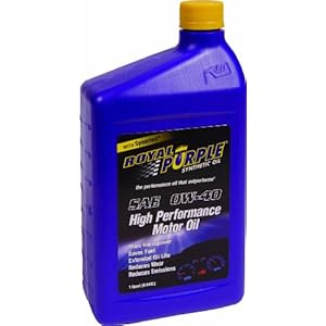

    #03 - Olio motore, cambio e differenziale sostituiti...
    Come promesso upgrade numero #3 a 48150km, consistente in:
    - olio motore Royal Purple 0w40 (6lt)
    - olio cambio Bardahl 75w90 T&D (2lt)
    - olio differenziale Bardahl 75w90 T&D (1.25lt)
    - Filtro olio originale bmw
    La macchina ha reagito a tutto molto bene, nessun problema al momento dopo aver fatto 30km veramente sostenuti...
    Benefici: l'olio motore si posiziona 8-10°C sotto a quello che era prima, quando lo standard era 110°C... Andando normale infatti, senza tirare, si ferma sui 100°C, non come prima a 110°C... sfruttando invece a lungo il propulsore, prima si passavano i 120°C, posizionando la lancetta sui 125°C, ora sta sui 115°C... Pienamente soddisfatto quindi del Royal Purple, soldi veramente ben spesi.
    Per quanto riguarda l'olio del cambio non ho notato differenze a freddo, mentre invece a caldo la leva si impunta meno, rendendo la cambiata più fluida e naturale. Sia chiaro che resta comunque ben selettivo, come un bmw vuol avere, si punta semplicemente meno in inserimento! SODDISFATTISSIMO anche qui.
    Nel differenziale non ho sentito cambiamenti (l'olio vecchio era messo anche abbastanza bene) e l'auto continua a scaricare tutta la cavalleria senza problemi.
    Totale: 90 euro richiesti (+120€ di RoyalPurple a parte), compreso di 2 ore abbondanti di manodopera con me li presente ad assistere e lavoro fatto decisamente di fino. :wink:

    Il cambio è notevole... Punta decisamente meno...
    Il Royal invece torna basso in un attimo... prima era molto più lento a riscendere a 110°C, ora invece a 105°C ci riscende in un attimo e dopo un po' si riposiziona sui 100°C.
    Buffo mettere dell'olio di colore VIOLA (Purple mica per niente) dentro al motore. Fa impressione, sembra già esausto eheh...

    toglimi una curiosità tu hai messo il Sintetic della Royal 5W40 non il Racing?
    sicuro che sia 0W40 perchè Sintetic non mi risulta esistere :-k
    Pensa che io giro con il Royal XPR Racing 10W40 rende da matti ma va cambiato ogni 7500km senò inacidisce #-oio sono un caso limite però :mrgreen:

    Ok Muccio, quindi diciamo che dell'olio cambio se ne parla tra circa 50k km... :-)
    Per quello motore invece in assoluto quale mi consigli?
  19. MuCcIo
    18.747
    439
    19 Aprile 2006
    37.413
    135i
    Royal Purple 0w40... Questo:
    O Royal Purple oppure anche Bardahl XTC C60 (se metti il 5w30).
    Ultima modifica di un moderatore: 15 Ottobre 2010
