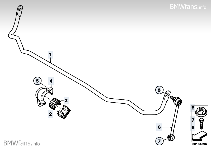

    Domanda sulla barra m3 posteriore...
    Simo, gay2010 e tutti quelli che ce l'hanno:
    [​IMG][​IMG]
    Devo prendere i pezzi dall'1 al 5...
    Ora, a parte la barra che è una, degli altri quanti devo prenderne??
    Il punto 4 bmwfans riporta "Quantity: 2", mentre del punto 5 (le viti) riporta: "Quantity: 4"...
    Queste quantity sono il numero di pezzi dentro al categorico o quanti devi ordinarne??
    I punti 6-7-8, ossia la bielletta, 135i e m3 hanno lo stesso categorico quindi tengo i miei...

    se devi fare il passo prendi quelle della M3 E93 che sono ancora più spesse, in pista aiutano non poco chiedi a pito che con la barra M3 E92 non è ancora contento nonostante tamponi e assetto completo Performance.
    Se monti solo la post riduci tanto il sottosterzo ma potrebbe diventare anche troppo sovrasterzante e con le 245 dietro non è una gran cosa mettere giù 400 e passa cv
    Mettile entrambe, l'anteriore migliora l'inserimento in curva
    e che caxxo più di quelle che hai già tiri fuori un'aereo 8-[

    @ Muccio :
    Post.:
    33552283655 x 1
    33552283709 x 2
    33552283710 x 2
    33552283714 x 2
    Ant.:
    31352283515 x1
    31352283516 x2
    31352283517 x2
    31352283037 x2
    Consiglio...............monta la barra della E92M
    Se non vuoi cambiare anche quella anteriore, prendi solo i cavallotti della barra.
    Per il resto(biellette, viti ecc.) riutilizzi quelle della tua quindi non devi ordinare nient'altro.

    Esatto io ho preso stessi codici e quantità, inoltre nel dubbio ho preso per l'anteriore anche i supporti oscillanti sx e dx perchè avevano un codice diverso, poi non so la differenza quale sia.
