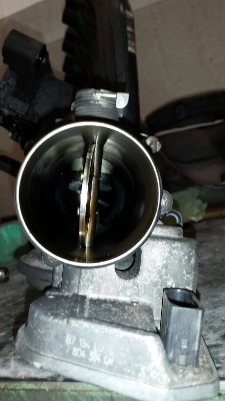

    Il collettore pensavo fosse piu intasato ma
    trasudava olio dalle lamele.. [​IMG][​IMG][​IMG][​IMG][​IMG]

  15. salpone
    14.765
    2.726
    12 Gennaio 2012
    praia a mare
    294.409.643
    320d E92 Msport
    ottimo lavoro
