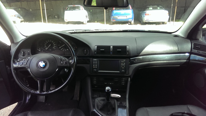

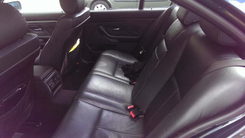

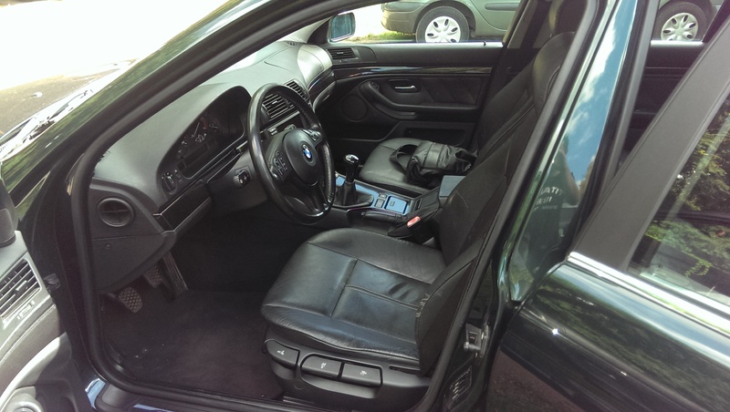

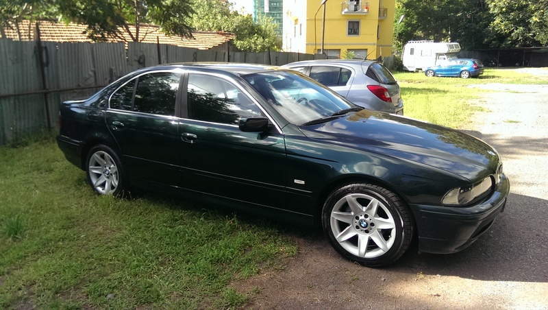

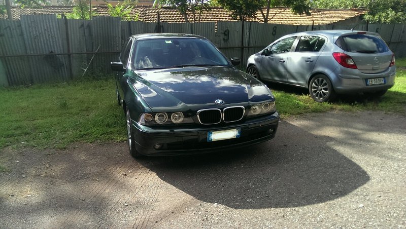

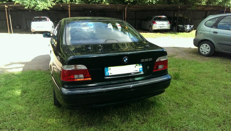

    Ciao a tutti ragazzi, dopo un po di tempo che l'ho presa finalmente mi decido a presentarvi questa stupenda e39 525d del 2002.
    è stata acquistata a febbraio per mio padre, ma io, avendo la patente sospesa fino a qualche settimana fa, l'ho potuta guidare solamente da poco per potervi dare delle impressioni.
    L'auto nonostante gli anni ha una linea fantastica (d'altronde anche la mia e46 cabrio), la comodità di guida è eccellente e i materiali sono di qualità nettamente superiore alle sorelle minori. La pelle dei sedili è intatta così come tutte le plastiche interne, la carrozzeria non ha nessun segno di usura o scolorimenti dovuti dal tempo.
    Adesso basta chiacchere e lasciamo parlare le foto, scusate la qualità ma le ho fatte un po di fretta col cell!!!

    Bella ! ma qui nel forum e39 siamo di parte.. e per me tutte le e39 sono belle !! (se originali e non pasticciate !)
    a parte il verde che a me non fa impazzire.. e' ben tenuta !
    per curiosita'.. proprietari ? km ?
