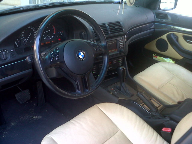

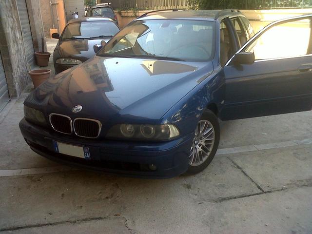

    ppss: ecco due foto della mia (la considero ancora tale) ammiraglia

    Bellissima!!

    Grazie mille Crino, sia per gli apprezzamenti alla mia macchina che per i suggerimenti!
