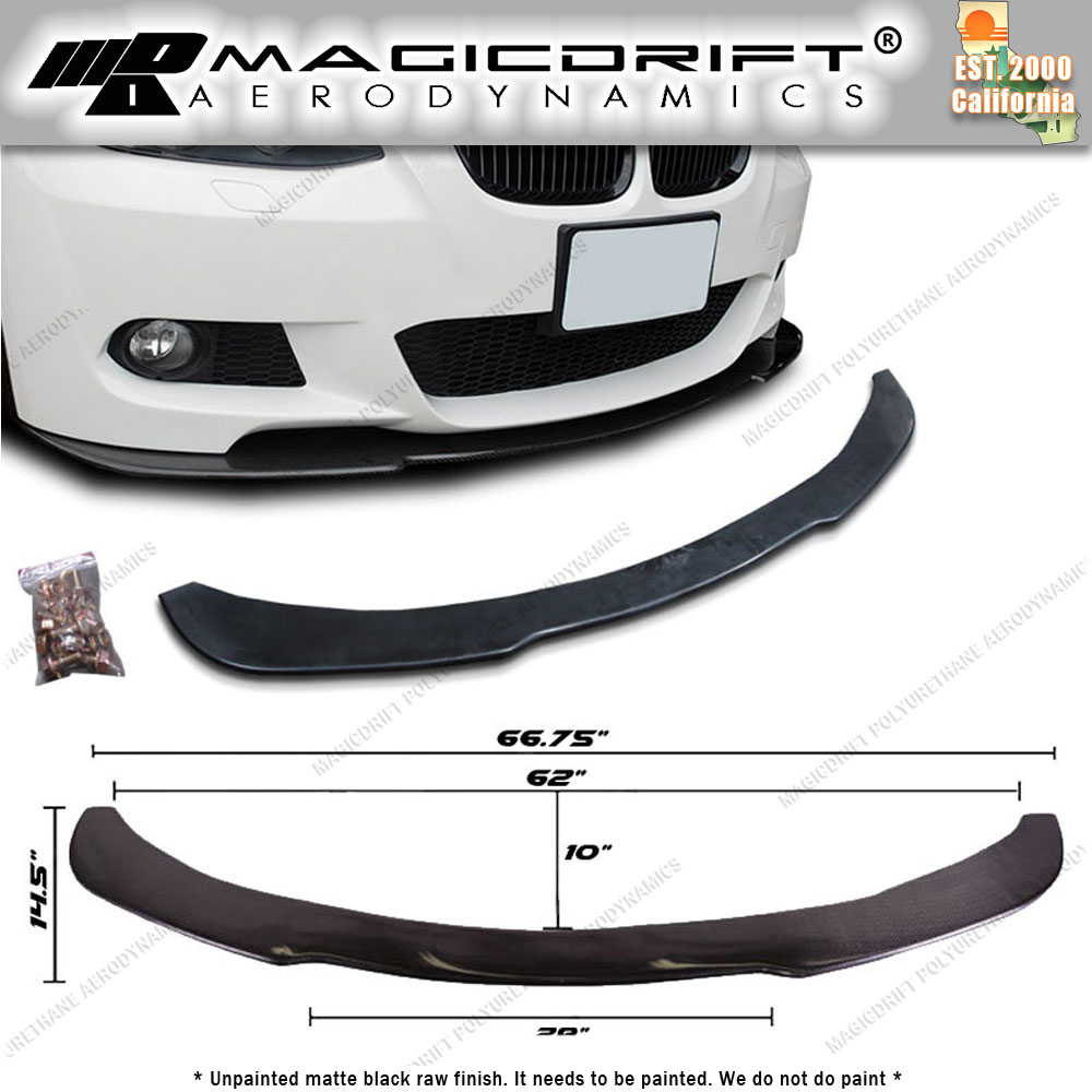

    intanto oggi arrivata dagli USA la lama DTM style 25 euro di dogana per una cosa da 80... va beh
    pensavo fosse di plastica rigida ma in realtà la plastica è molto flessibile e anche lo spessore penavo fosse maggiore, è meno di 1cm la parte frontale e il contorno della lama invece la parte sotto è scanalata forse per evitare di toccare contro i dossi.
    la lama è già nera e intanto penso di fissarla così per fargli prendere la giusta piega poi in un secondo momento la smonterò e la vernicierò nero lucida anche se ho paura che la vernice crepi essendo la lama rolto flessibile, era già successo con lo spoiler m3.

    Foto anticipata della lama??

    oggi al lavoro faccio alcune foto comunque la lama è questa in foto, ed ora la vende pure a 79 dollari io l'ho pagata 99 in totale con spedizione e tasse sono arrivato a 130 circa, forse era meglio spendere il doppio e prenderla in carbonio.
    magari se dopo un po di utilizzo vedo che non tocco per terra o contro dossi posso pensare di venderla e prendermi quella in carbonio

    Mi giri le misure precise e il link in pm?

    A okkk...bhe se magari la vendi possiamo accordarci....questa spicca un pelo di più rispetto alla classica...sulla mia auto che è nera la classica nn si nota nemmeno...

    infatti la classica si addice per auto bianche e basta, poi pure su quelle si vede poco ed è praticamente a filo paraurti per cui quasi inutile
    questo è il link esatto
    http://www.ebay.com/itm/FITS-05-10-BMW-E90-E92-POLY-URETHANE-UNDER-FRONT-BUMPER-LIP-SPOILER-SPLITTER-/321449796300?fits=Make%3ABMW&hash=item4ad7e6a2cc&vxp=mtr
    le misure sono quelle della foto espresse in pollici

    Si fissa con il biadesivo?
