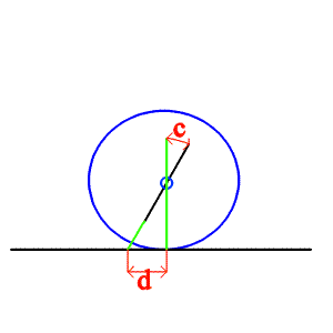

    L'incidenza è un angolo caratteristico delle sospensioni .
    E' l'angolo che l'asse di sterzata forma con la verticale rispetto al suolo.
    In effetti è responsabile in qualche caso del fatto che la macchina tiri da una parte
  17. frengostopser
    frengostopser Aspirante Pilota
    4 Luglio 2010
    bmw 320d 110 kW
    3.2 L'angolo di incidenza (caster)
    L'angolo di incidenza (caster) è l'angolo che la verticale al suolo forma con l'asse del perno del portamozzo
