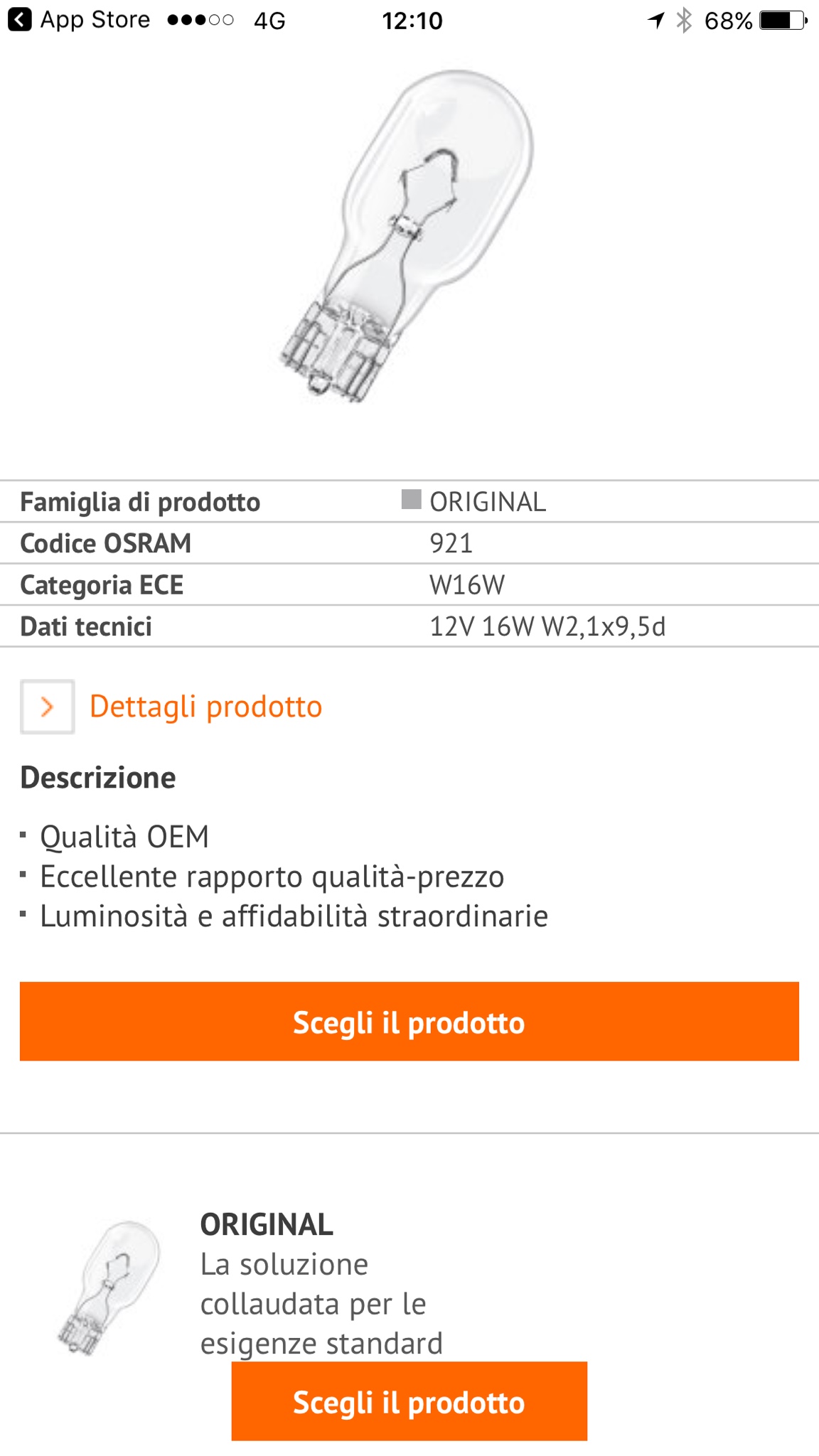

    La F11 di RobyBS ! ...
    Questa è la tua lampadina originale per la retrò
    Cerca su eBay o dove altro preferisci una lampada W16W led canbus

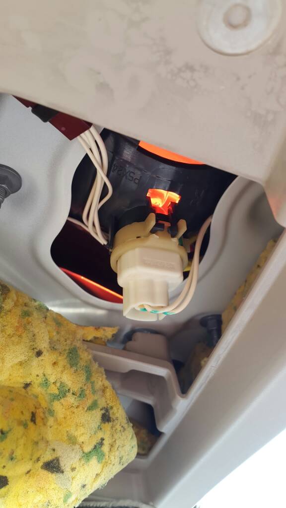

    Ma hanno messo uno spinotto come in foto ... per una lampadina w16w ? ...
  16. ciccio X5
    4.054
    250
    29 Luglio 2009
    2.043.088
    740e
    Si è una tuttovetro da 16W sulle LCI poi diventa più seria

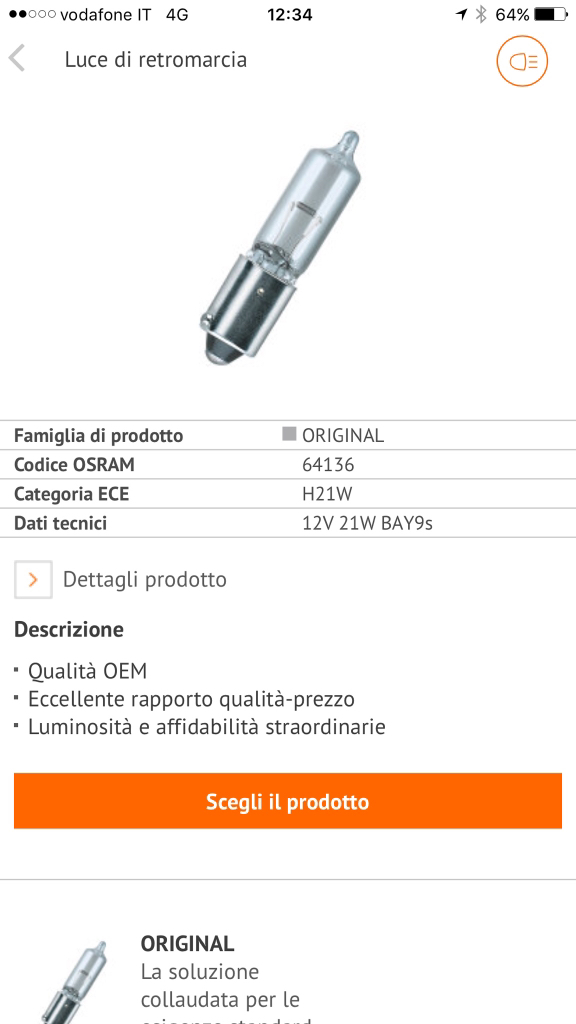

    Sulle LCI sono così

    C'è l'app della osram [emoji41]
