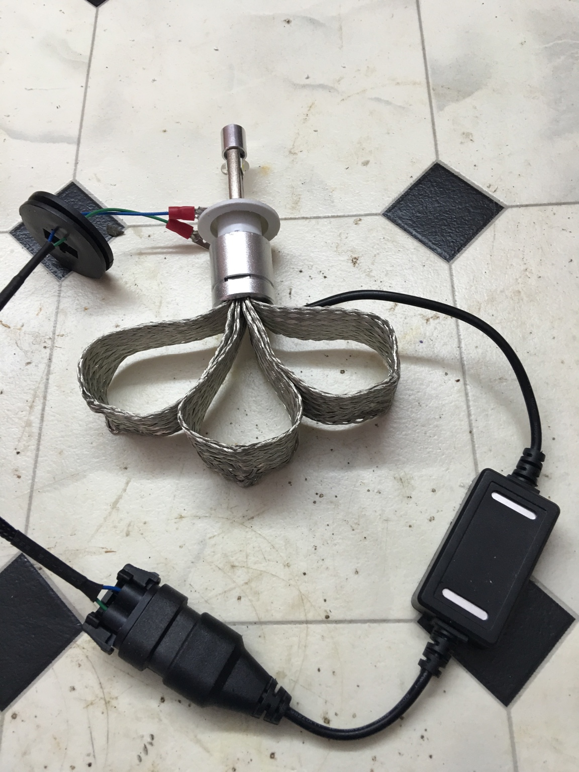

    Prendi una qualunque lampadina, ma dovrà essere sempre attacco H7 e siccome si accende per pochi secondi non raggiungerà mai la colorazione che desideri (pari allo xenon) almeno di non prendere quelle lampade con bulbo colorato di azzurro, ma poi è una tamarrata unica vedere da spento il riflesso blu nella parabola IMHO
    Altrimenti trova una buona H7 a Led

    Ma una h7 led con raffreddamento a farfalla può andare bene ? ...
    Tutta la "coda" ci va nell'alloggio ? ..
    Ti chiedo perché non ho mai smontato le lampadine per ora ....

    Si quelli sono perfetti, perché sono a raffreddamento statico (no ventola) occhio a prenderli per canbus altrimenti poi ti parte l'errore.
    Con quelli ne guadagni anche in potenza luminosa 1500/1700 lumen la H7 a incandescenza contro i 4400 lumen della lampade Led

    Ma è impossibile mettere dentro al.fanale tutta quella roba lí. .. comprese le centraline ... o sbaglio ? ...

    La farfalla ci entra e la centralina meglio fare un foro al tappo e allogiarla fuori. Considera che la treccia non deve essere neanche aperta, anzi potrebbe anche essere tolta, non scalda per il tipo di utilizzo che ne facciamo nel faro di svolta. Rimane accesa per non più di 10-20 secondi per volta, neanche inizia a scaldarsi. Quella treccia serve per un uso continuato

    E ma metti che faccio una rotonda per 50 o 60 giri ? ...

    Ti andrà a fuoco il faro, ma..... Se la fai di traverso a oltre 50 sei apposto perché si spengono
