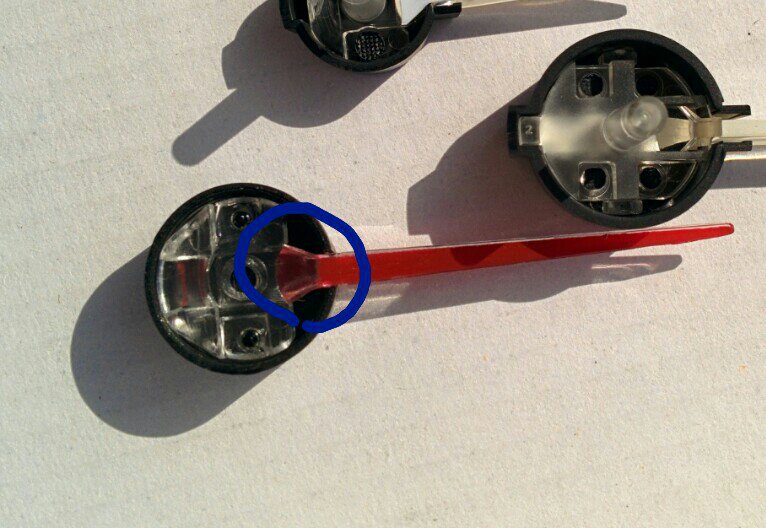

    [MENTION=42447]salpone[/MENTION] la lancetta è bella colorata.. peccato per la luce rossa che esce dal centro, non mi piace molto.
    Ma se invece si colorasse solo questa:
  2. salpone
    14.731
    2.717
    12 Gennaio 2012
    praia a mare
    294.177.116
    320d E92 Msport
    credimi la luce rossa che esce dal centro non è così forte come si vede in foto, ma concordo con il fatto che le lancette delle Bimmian hanno un colore un pò penoso, molto pallido e non vivo.
    non so se colorando la parte che indichi tu vada meglio o peggio, sta di fatto che deve dar il rosso da qualche parte per vederle belle illuminate.

    Ma tu quindi nn hai pitturato i cilindretti e hai fatto sl la parte della lancetta dv si incastra diciamo e il gambo dalla parte sotto?
  4. salpone
    14.731
    2.717
    12 Gennaio 2012
    praia a mare
    294.177.116
    320d E92 Msport
    mi pare si veda bene in foto. ho fatto solo il cilindretto (parte esterna) che s'incastra nell'ago
  5. Luke1983
    5.478
    91
    12 Maggio 2013
    224.282
    E93 330d
    Sinceramente dalla foto sembra tt colorato di rosso...è abbastanza sfuocata e sembra pure l'ago colorato
  6. Luke1983
    5.478
    91
    12 Maggio 2013
    224.282
    E93 330d
    X ora proverò a togliere quella vernice messa nei cilindretti e vedere se la cosa migliora
  7. salpone
    14.731
    2.717
    12 Gennaio 2012
    praia a mare
    294.177.116
    320d E92 Msport
    allora ti spiego una cosa, almeno nel mio quadro strumenti del 20d:
    se tu vernici il cilindro del disco in plastica trasparente, dove poggia poi il fondino, è ovvio che togli tutta la luminosità bianca alla strumentazione, perchè cosa illumina il tutto sono i led che si trovano sotto quel disco e la luce attraversa il cilindro .
    quindi o vernici il cilindro delle lancette, o vernici solo la parte finale superiore del cilindro del disco trasparente (come si vede nella foto di snyper).
    il mio consiglio è, non toccare il disco trasparente perchè quello trasmette la luce a tutta la strumentazione ma colora solo i gambi delle lancette.

    Ma nella foto di sniper si vede che è verniciato tutto,nn sl la parte superiore
  9. Luke1983
    5.478
    91
    12 Maggio 2013
    224.282
    E93 330d
    In serata ho smontato il contakm e ho rimosso lo smalto applicato sui cilindretti e pitturato cm ha detto salpone le lancette....ora diciamo che si vedono molto di più....xò,cm sapete tutti,quelle maledette lancette metti togli,metti togli,fanno una brutta fine....infatti una grossa e una piccola si è allargato leggermente il foro e quindi balla sul piolo...certo è una cosa di millesimi di millesimi,ma quella grossa diciamo che passa,ma la piccola no....ora mi metto a letto,domani cn calma proverò a vedere meglio...in alternativa nessuno di voi ha 2 lancette che avanzano? Magari chi se le è fatte rispedire.....

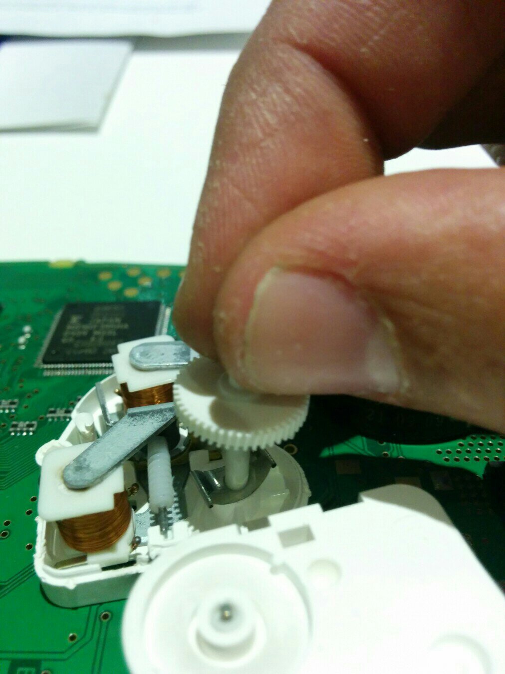

  18. salpone
    14.731
    2.717
    12 Gennaio 2012
    praia a mare
    294.177.116
    320d E92 Msport
    consiglio:
    quando premi per inserire le lancette, ti conviene togliere la plastica di tutto il quadro dal lato posteriore così da aver in vista la scheda elettrica con i motorini e, ad ogni lancette che inserisci, con l'altra mano tieni premuto il motorino (forza opposta all'inserimento lancetta) in modo da evitare che la lancetta spinga fuori l'ingranaggio piccolissimo e ti va fuori allineamento tutto il motorino.
    spero di essermi fatto capire, perchè a me così è successo ed è un casino aprire i motorini delle lancette perchè tieni presente ingranaggi di un oroglogio? bene quelli sono uguali.
  19. Giustyle
    10.303
    516
    14 Febbraio 2012
    5.912.556
    Bmw X5 F15
    R: La bestiolina di luke-e93 330d m sport
    Nooo non potrà mai succedere ciò :D /emoticons/biggrin@2x.png 2x" width="20" height="20" />
  20. salpone
    14.731
    2.717
    12 Gennaio 2012
    praia a mare
    294.177.116
    320d E92 Msport
    capitato anche a te??
