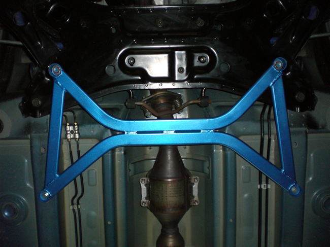

  14. SIMOSBRAZ
    SIMOSBRAZ Amministratore Delegato BMW
    2.864
    67
    14 Gennaio 2008
    11.348
    123d M-Sport 'My 2011 204cv
    si vede che per l' alfa le fanno... io sulla mia ex , la montavo e della Cusco...
    esempio di Cusco
  15. fra78s
    fra78s Direttore Corse
    1.805
    21
    3 Marzo 2008
    57
    bmw 120d 177cv Msport
    che figata! però mi sa che fa di più una barra antirollio più rigida!
  16. Nicol@
    Nicol@ Primo Pilota
    1.434
    21
    9 Agosto 2008
    11.881
    BMW 118d 143CV ATTIVA MY09
    no, hanno semplicemente due funzioni diverse...
    la barra duomi ti permette di avere meno torsione dell' avantreno (con conseguente modifica delle geometrie) durante l'ingresso e la percorrenza della curva...
    la barra antirollio evita appunto il rollio.
