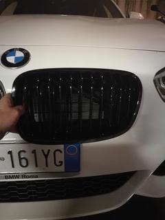

    Latito da un po' per cui vi aggiorno.
    Ho ordinato i reni Performance "cinesi" sperando che arrivino...

    Arrivata un'altra cosetta...
