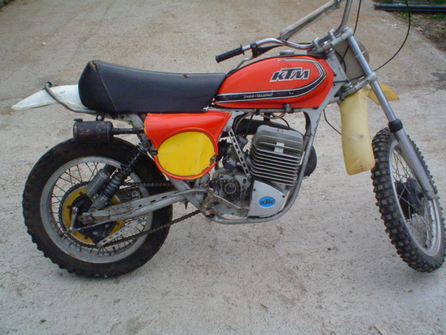

    la tua moto secondo me è lo stesso modello da regolarità senza mascherine e fari, con il terminale e (forse) l'espansione sostituita
    gran bella moto =D>

    Ti confermo che l'espansione non è la sua infatti ho visto che c'è stampigliato Aprilia.
    Mi sono iscritto al forum che mi ha indicato Nivola e mi hanno detto che è un 125 del '75 o '76 sicuramente modello MC. Il signore che mi ha risposto ha anche detto che essendoci tutti i pz, e quelli che mancano si trovano sia originali che rifatti, ci si può avventurare in un bel restauro.
    Ora devo decidere che cosa fare.
    booo (terza) booo (seconda) boo (prima) booooo (seconda) boooooo (terza) boooooooooo (quarta) :mrgreen:

    Ragazzi! Sono proprio GNONCO!
    E' un 125 c'è scritto anche sul motore, l'ho notato oggi riguardando alcune foto.
    Ho parlato con un ragazzo che ripara moto da cross e mi ha detto che con un migliaio di euro si risistema. Quello che costa di più è la revisione completa del motore.
    Per quanto riguarda il resto si trova tutto, fianchetti parafanghi ecc. ecc. Non sarà come appena uscita dalla fabbrica ma più presentabile di adesso lo sarà sicuramente.

    Eccomi qua.
    A.D. convinta, o meglio ho iniziato senza benestare, e con i pezzi di ricambio già in garage ho ufficializzato il tutto.... :-F
    Della moto al momento è rimasto solo il telaio il resto l'ho già tutto smontato e piano piano procedo con il ripristino. Faccio tutto in economia percui i tempi non saranno brevi.
    Ho trovato tutto quello che mancava, delcas, fianchetti parafanghi mascherina identici agli originali replicati in vetroresina e soprattutto la sua marmitta originale completa. Mi mancano solo le parti elettriche, faro anteriore, fanalino posteriore e il devioluci.
    Ora rimane la parte più onerosa, spero che non sia molto malmesso e di potermela cavare da solo, la revisione del motore.
    Appena la rimonto vi posto le foto così mi potete dare un giudizio sul risultato finale.

    :wink:Metti magari qualche foto dei lavori in corso,son sempre cose belle da vedere!:razz:Per quanto riguarda il motore,controlla bene che il "banco" sia a posto!io metterei i cuscinetti dell'albero motore nuovi,son motori che fanno dei giri quelli li:mrgreen:poi rifarei l'imbiellaggio!una biella nuova nuova,con la sua rulliera e spinotto nuovi,quindi rettifica cilindro,poi pistone e fasce elastiche nuovi!speriamo che il cambio sia a posto,ma credo di si!la frizione se la trovi nuova è meglio,così non slitta quando tiri!:wink:
