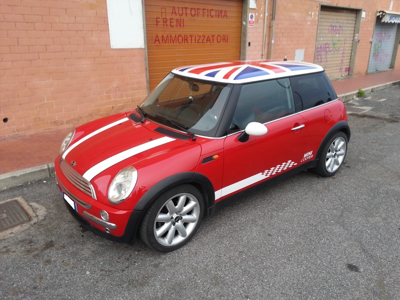

    Sto cercando un kit bixenon per la mia mini del 2003 R50 . ho visto su ebay e ho trovato solo kit che montano lampade h4 . mentre i miei fari montano le h7 . si possono mettere ugualmente ?
    Sapete qualche rivenditore consigliato ? non vorrei spendere piu' di 50 euro . grazie
