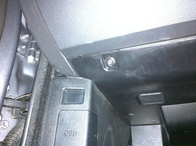

    quando arrivo a casa faccio una foto della porta OBD2

    Che palle! nn c'è questa porta diagnostica MOST.. ](*,)

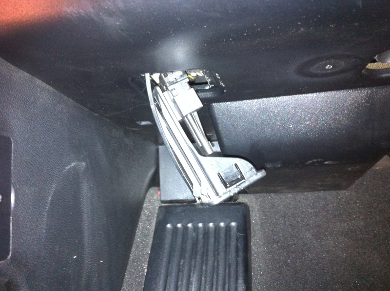

    e invece quello che appare un semplice tappo.. è l'adattatore che và estratto con "forza".. sono già contento, mi basta poco..:biggrin:
    ecco il famoso connettore diagnosi Most!
