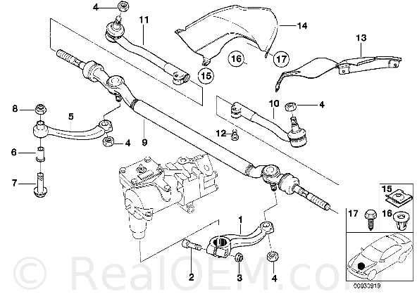

    questo pezzo n°7 è il inserto della Leva della barra d'accoppiamento del meccanismo della M 5 ( ha la scatola non la barra dello sterzo), VA USATO ESCLUSIVAMENTE IN M-5

    Volevo aggiornarvi su l’installazione del kit, devo dire che sono soddisfattissimo, mi sembra di avere la macchina nuova non si sente più nessun rumore, ottima tenuta di strada, sterzo sensibile. Ora acquisterò anche quelli posteriori.
    Ve li consiglio.
