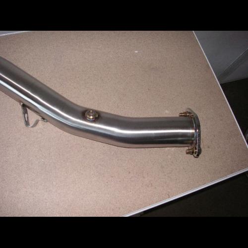

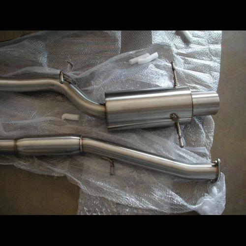

    sulla mia Subaru Impreza STi fino a qualche mese fa avevo un vostro scarico completo da 63mm skatalizzato, centrale libero e finale racing, si erano aperte delle salature... l'ho fatto sistemare e l'ho venduto, al suo posto ho preso uno scarico giapponese racing da 76mm con kat metallico 200 celle (in foto la versione skat)
    - mi spiegate come mai sui vostri scarichi usate saldature a filo e non al TIG?
    - mi spiegate come mai pesa nettamente di più il vostro 63mm skat del il mio 76mm kat?
    - mi spiegate come mai il vostro scarico completo kat costa oltre il doppio dei 700€ che ho pagato il mio?
    il mio attuale scarico:
  17. Tech@Supersprint
    Tech@Supersprint Guest
    Io il tuo ha:
    Pareti più sottili immagino (noi usiamo acciaio 304 alta qualità 1,5mm)
    Silenziatore finale più piccolo e quindi meno materiale fonoassorbente. (quindi sarà sicuramente più rumoso..rimbomba?)
    Downpipe realizzato con due metà saldate insieme, e con il tubo dopo l' "imbuto" sovrapposto, bisognerebbe guardare all'interno se c'è uno scalino.
    Non è omologato.
    Finale non ribordato-->ingiallirà
    Il tuo dov'è effettivamente prodotto? Gran parte degli scarichi giapponesi non sono veramente realizzati in Giappone. La manodopera Italiana non è tra le più economiche.
    Anche il tipo di costruzione, con fondello rientrante, è un a po' rischio crepe.
    Riguardo alle saldature, dipende dal tipo di giunzione, il costo è simile alla fine, anche noi usiamo saldature a TIG in molti componenti, specialmente per i dowpipe e i collettori.
    Che marca è? ce ne sono poche che effettuano test al banco prova e assicurano l'incremento di prestazioni e l'affidabilità, verificando contropressione e temperature dei gas.
    Il diametro è una scelta progettuale.
    L'hai montato? Da quanto tempo l'hai su? Vediamo l'affidabilità sul lungo periodo...

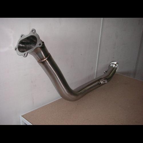

  18. Tech@Supersprint
    Downpipe per Subaru Impreza STI Supersprint
