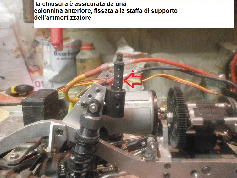

    ultime fasi della costruzione:
    magari un domani sostituirò la colonnina con una avente l'estremità filettata, e a posto della clip userò un tappino filettato a forma di filtro dell'aria (ma magari la lascio così)

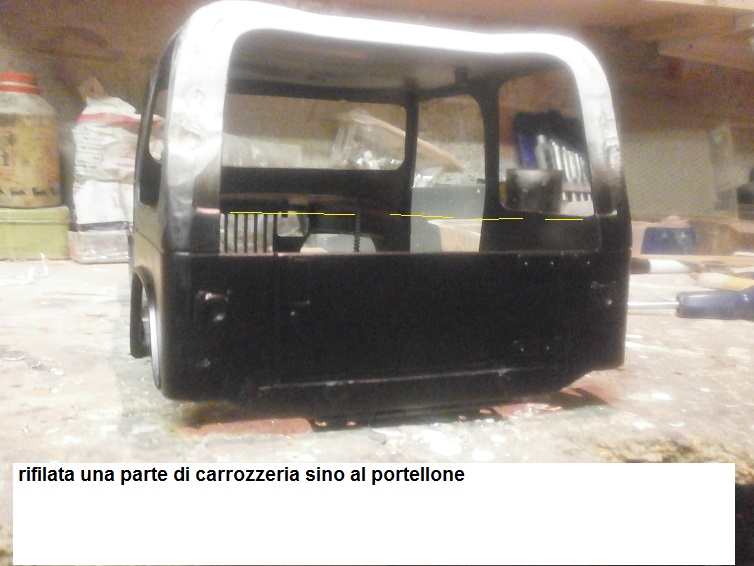

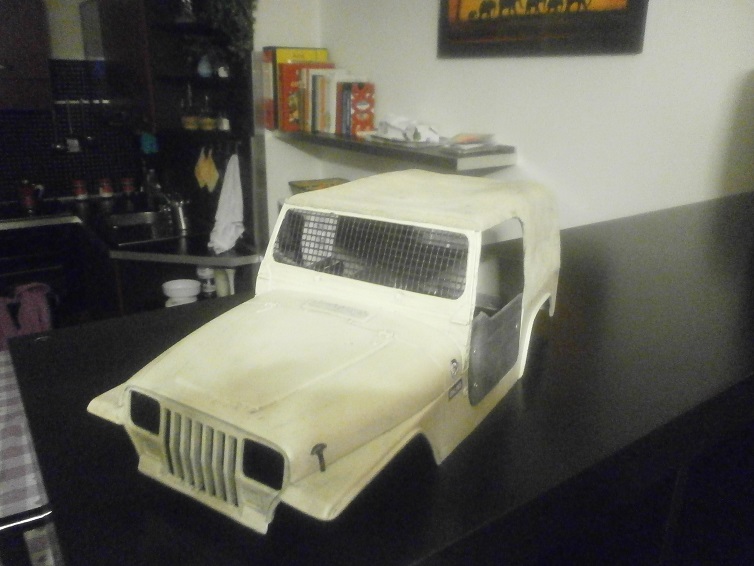

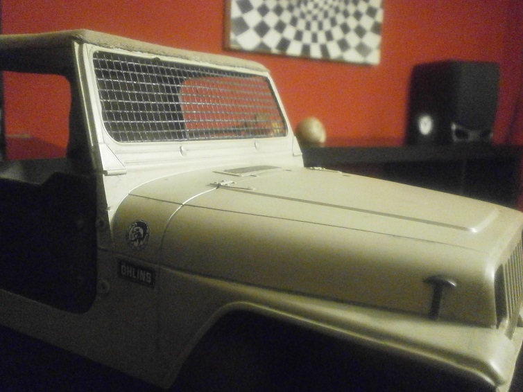

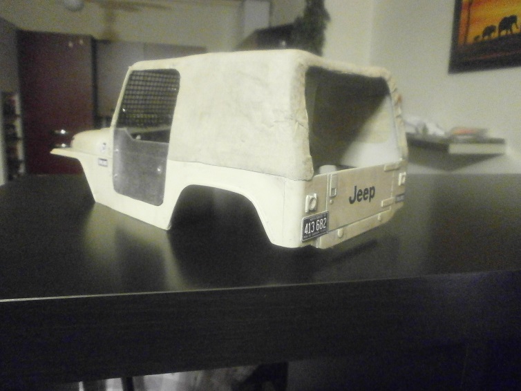

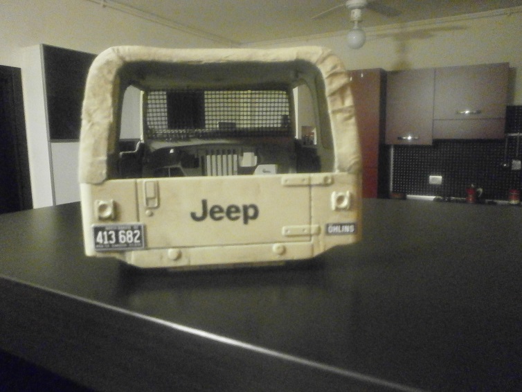

    finito anche il telone!
    (mi sa che lo devo scurire un pelo ma almeno è venuto come desideravo)
    al posto del parabrezza anteriore monterò la solita rete di protezione, come nella vecchia jeep

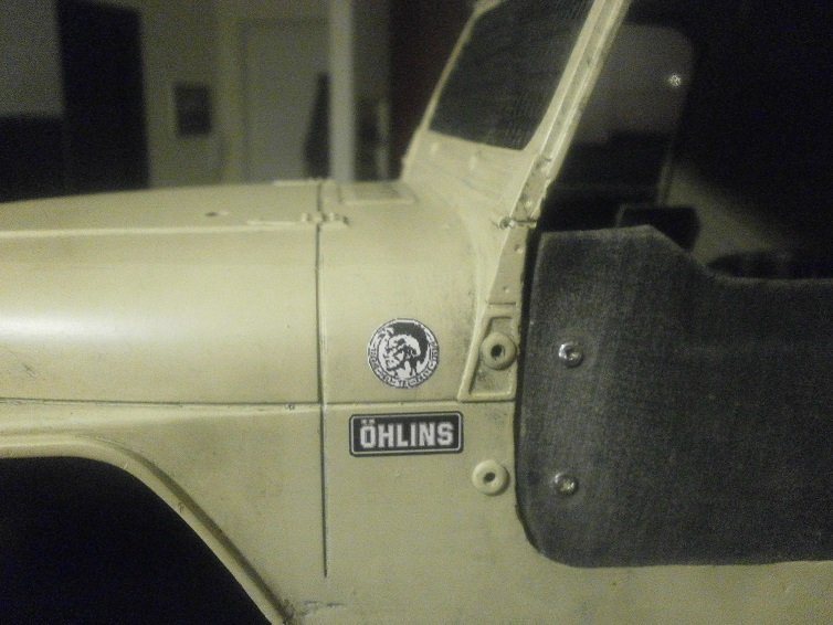

    le portiere le rivestirò di tela nera, e al posto dei finestrini un altra rete di protezione (forse a trama più fine)
    poi qualche adesivo racing e magari una targa ammerregana..
    mi resterà da fare il bull-bar anteriore, ma devo trovare una saldatrice seria..

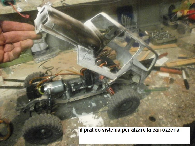

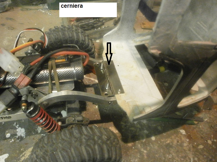

    Wow mi piace molto....bello il sistema della cerniera

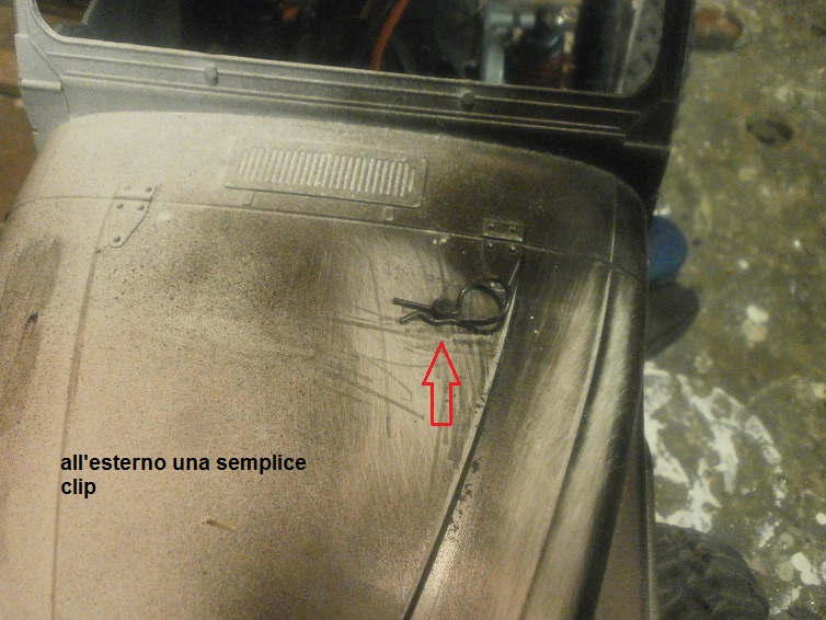

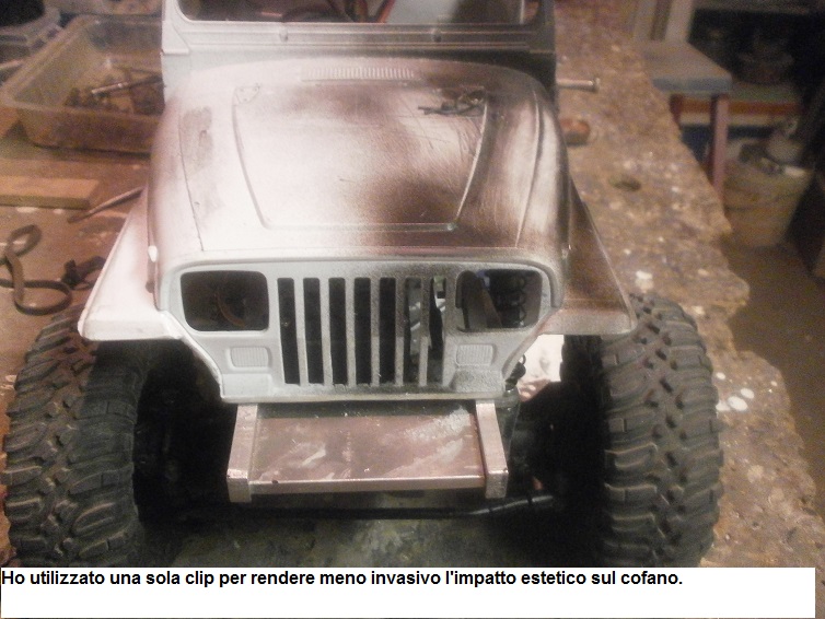

    non è esteticamente il massimo, perchè si vede la clip, ma mi serviva un sistema pratico, utilizzabile anche senza guardare
    (ultimamente ho notato che mi servivano gli occhiali)..
    allora ho pensato ad un sistema che colloca la carrozza nella posizione giusta automaticamente (altrimenti diventavo matto ogni volta)

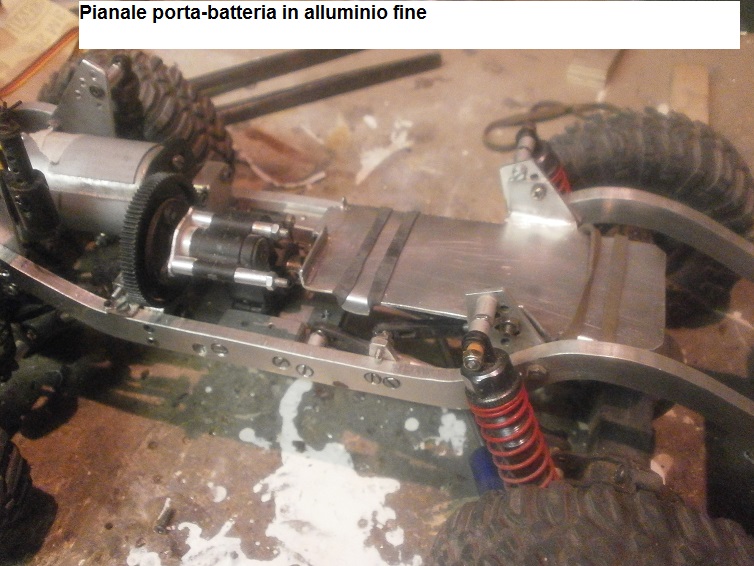

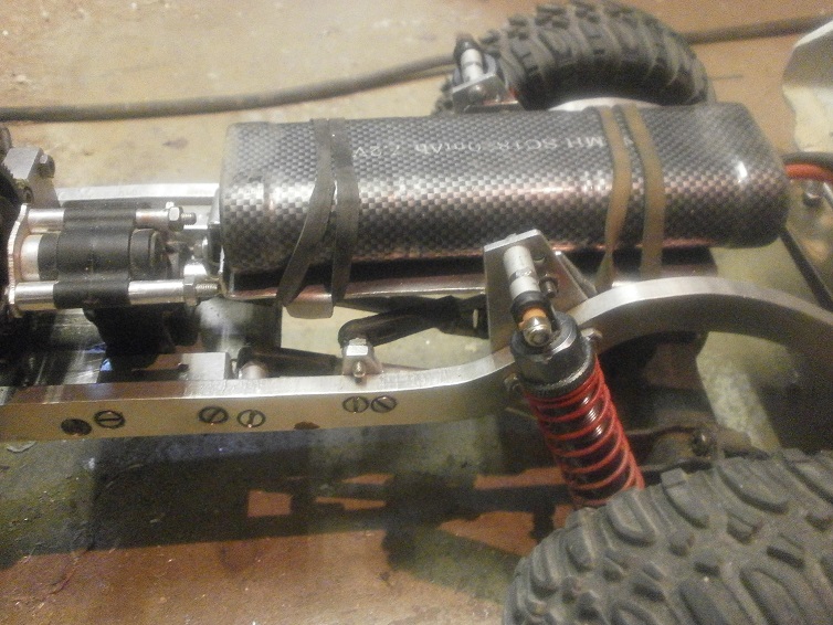

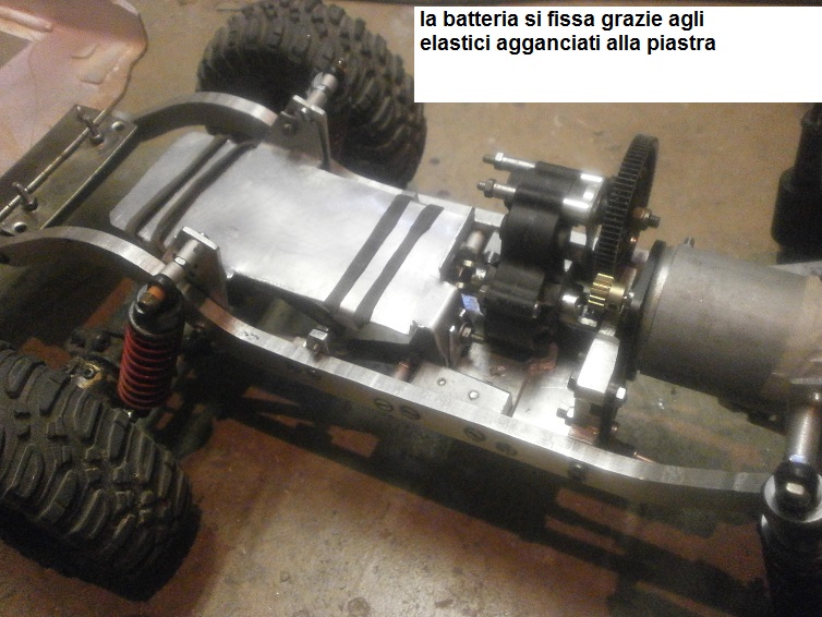

    ho creato anche un supporto per collocare la batteria sull'asse anteriore, facendocela stare al pelo (ma solo perchè è una di tipo molto piatto)
    utilizzando altre batterie dovrò montarle dietro..
    e ora andiamo a provarla...

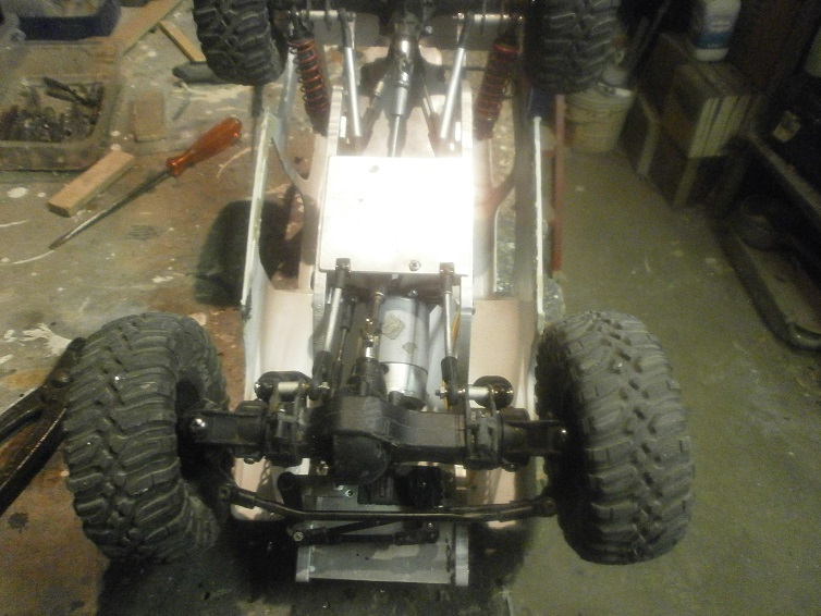

    prima prova "reale", ossia all'aperto.
    disastro totale..
    in cantina sembrava andasse bene, ma su una pista avrebbe serie difficoltà.
    innanzitutto l'ESC è sprovvisto di freno motore.
    in passato supplivo a tale mancanza con il rapporto cortissimo offerto dalla ridotta (avevo il cambio), ma ora il rapporto è anche troppo lungo, quindi in discesa non vi è modo di rallentare.. (se tocco il freno e la discesa è ripidissima si ribalta in avanti)
    nemmeno la trazione mi ha entusiasmato:
    ho provato sia con la batteria montata davanti che dietro, ma stranamente ho avuto l'impressione che si comportasse meglio con la batteria montata dietro (forse perchè in posizione più bassa)
    devo rivedere sicuramente la geometria dei link delle sospensioni, perchè accelerando il veicolo tende a sollevarsi..
    (dipende dal punto di attacco dei link al telaio)
    la cosa non si notava quando sgommava, ma se teniamo le ruote bloccate il veicolo si solleva letteralmente.
    Questo significa che tenderà a rimanere alto, per cui il baricentro si alzerà e il veicolo si ribalterà più facilmente in ogni condizione, oltre che far lavorare in modo scorretto le sospensioni.
    In queste condizioni è chiaro che ogni sforzo per collocare bene i pesi risulti vano..
    dovrò anche rifare i semiassi posteriori, perchè la barra di ottone da 5mm di diametro si è tranciata come un fuscello..
    il motore invece rimane letteralmente freddo anche dopo un quarto d'ora di utilizzo gravoso, e consuma pochissimo (almeno quello..)
    vediamo la prova disastrosa, va...

    ma poco, e solo da un lato tenendo le ruote bloccate con le mani.
    ho abbassato anche il mezzo, alzando gli attacchi degli ammortizzatori al telaio
    (ora viaggia praticamente tutta compressa, al punto che la tiranteria di sterzo sfiora il ponte anteriore.
    ho dovuto tribulare parecchio, seguendo gli schemi delle geometrie
    (il problema è che il mezzo è molto corto, e vanno cerati degli angoli difficili da realizzare senza che i link interferiscano tra di loro...)
    ho recuperato anche un tondino in acciaio per rifare i due semiassi posteriori in ottone (di cui uno si è già tranciato)
    ho ordinato anche un pignone da 9 denti (con quello dovrei aver concluso..)
    però mi sa che rivernicerò la jeep in beige..

    beh, dipende anche dal resto della trasmissione..
    evidentemente la coppia conica offre una notevole demoltiplicazione (probabilmente adatta ad un veicolo con ruote dal diametro maggiore a giudicare da come erano larghi i ponti in origine)
    inoltre va considerato anche il regime rotazionale del motore.
    il mio fa circa 15 mila giri a 7,2v
    con l'attuale pignone il veicolo è davvero veloce (troppo per uno scaler)
    in realtà la potenza ce l'ha ugualmente, perchè il motore non si ferma di sicuro, ma rimane poco modulabile.
    (magari con un ESC da "crawler" si potrebbe lasciare il rapporto attuale.)
    il rapporto molto corto mi serve anche per avere un minimo di freno motore in folle, perchè il mio esc NON è dotato di Drag Brake purtroppo.. (freno motore)
    (ho precisato cos'è il Drag Brake per i non esperti, in modo da rendere comprensibile il mio scritto)
    oggi ho smontato il ponte dietro per rifare i semiassi in ottone
    ho recuperato una barretta di acciaio da 6mm
    per lavorarli ci ho messo quasi tutto il giorno..
    non è temperato, ma è duro..
    per filettarlo ci ho messo ore, rischiando di spezzare pure la filiera (non ne voleva sapere)
    meno male che son riuscito
    ora la jeep dovrebbe essere affidabile.
    ho sistemato abbastanza anche il difetto alle sospensioni, rivedendo completamente la geometria posteriore (un altro lavoro da diventare matti)
    ora se arriva il pignone dovrei aver finito (si spera)
    ho anche accontentato mia moglie, alla quale la jeep nera faceva orrore..
    diceva che la jeep deve essere colore del deserto, così l'ho accontentata
    ora ho solo le foto senza telaio, ma quando è montata non è male
    (mi sa che aveva ragione lei..)
