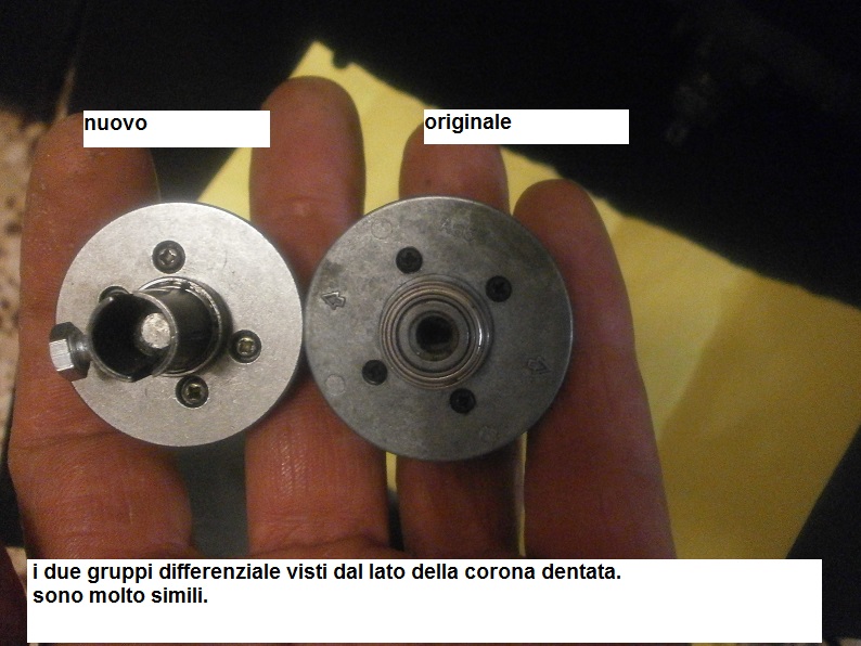

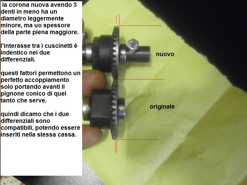

    oggi tornato dal lavoro sono sceso a vedere se avevo in giro un differenziale che si potesse adattare nei ponti che sto lavorando, in modo da poterlo modificare con lo "scatto libero" come accennavo, senza manomettere il differenziale originale.
    non ci speravo, perchè di solito sono leggermente diversi l'uno dall'altro, ma guardacaso ne avevo due, e uno era molto simile.
    (un differenziale di una Thunder Tiger 1:8 a scoppio)
    la dentatura aveva lo stesso modulo (stessa dimensione e interasse tra i denti), ma la corona aveva 3 denti in meno
    (quindi un rapporto al ponte leggermente più lungo)
    ma la coppia conica si compone della corona ma anche del pignone..
    il pignone infatti non andava bene.. (aveva il perno troppo corto e il pignone non si sfilava essendo corpo unico col perno)
    per scaramanzia ho provato ad inserire il nuovo differenziale nel ponte mantenendo il pignone originale, e cosa scopro?
    che gira perfettamente, nonostante la nuova corona sia leggermente diversa..
    analizzando poi bene le due corone ho capito il perchè..
    la nuova corona è leggermente più piccola come diametro, ma è più spessa, quindi i suoi denti in realtà rimangono più spostati verso il pignone, azzerando il gioco (pura casualità)
    quindi è bastato collocare giustamente il pignone in senso longitudinale per ottenere un accoppiamento a dir poco perfetto. (un rasamento )
    quindi ora avevo in mano un gruppo differenziale da pote utilizzare per l'esperimento.

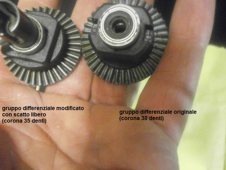

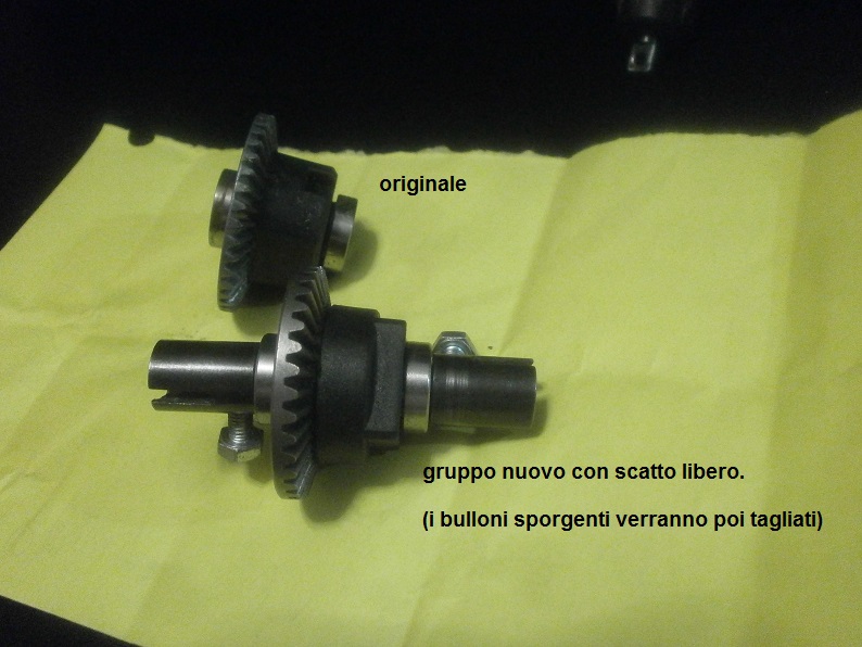

    allora ho preso il cuscinetto unidirezionale che avevo (era inserito a caldo in una bussola di acciaio).
    Ho sagomato la bussola in modo che il tutto entrasse nella scatola del differenziale (ho dovuto smerigliare un pò anche quest'ultima all'interno).
    ho inserito il meccanismo e richiuso il tutto.
    il perno che attraversa il cuscinetto l'ho dovuto creare tornendo un ferro, perchè il foro del cuscinetto era da 6mm, mentre la parte di perno che esce dal differenziale doveva essere da 5mm per potergli collegare i bicchierini (che serviranno da giunto per il semiasse)
    ho pensato di utilizzare i bicchierini anzichè un calettamento per interferenza per motivi di "intercambiabilità", e perchè ho visto che i bicchierini comunque stavano giusti giusti all'interno del ponte..
    SEGUE...

    come dicevo, il nuovo gruppo differenziale ha una corona con 3 denti in meno, e questo significa un rapporto leggermente più lungo.
    si potrebbe pensare che non possa essere utilizzato, perchè avendo la jeep la trazione integrale permanente, le ruote anteriori tenterebbero di girare più veloci, mentre quelle posteriori più lente, creando sforzi sulla trasmissione.
    in realtà , nei mezzi usati su fondi sdrucciolevoli, questa è una modifica che si attua spesso..
    è vero che le ruote tenderanno a compiere giri diversi, e avranno un certo "scartamento", ma questo avviene anche in curva su ogni mezzo con i differenziali bloccati..
    anzi, in curva la differenza è molto maggiore..
    tale differenza di rapporto tra l'asse anteriore e il posteriore viene utilizzata per rendere il veicolo più "sterzante".
    la tendenza delle ruote anteriori a girare più velocemente delle posteriori infatti si traduce in una diminuzione del naturale sottosterzo dei mezzi off-road con differenziali bloccati.
    maggiore sarà la differenza di giri e maggiore sarà il vantaggio nelle curve stretta, a discapito ovviamente delle prestazioni pure..
    modifiche di questo genere vengono adottate anche sugli automodelli da competizione off-road, ma nel mio caso si tratta solamente di CULO..!!
    avevo quella corona, e guardacaso andava bene.
    e nel ponte anteriore ci stava pure giusto giusto un allungamento del rapporto (3 denti non sono molti, ma penso siano l'ideale)
    che dire; stavolta sono stato fortunato.
    lo scatto libero dovrebbe agevolarmi nelle discese ripide, e se non sarà soddisfacente potrò sempre rimettere il differenziale originale..
    ecco qualche immagine del pezzo ultimato (devo solo tagliare i bulloni, ma non avevo più tempo)
    e qui il funzionamento.
    come vediamo, la trazione sarà trasmessa solo in un verso
