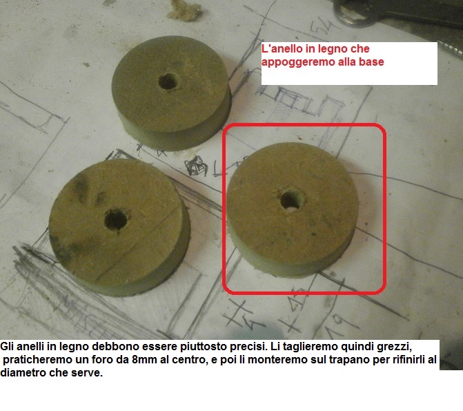

    era una prova per vedere se riuscivo a ottenere un risultato decente sotto il profilo delle realizzazioni.
    (lo fonderò)
    l'idea originale era riuscire a fare dei cerchi del genere:
    ma le vitine costano un casino (più di 20 euro).
    allora ho pensato di forare, giusto per non avere un disco piatto.
    ma probabilmente i cerchi definitivi li realizzerò con 12 fori più piccoli anzichè 6 grossi
    (al massimo poi c schiaffo 5 viti più verso centro.)
    cambierò anche l' ET ricavando un canale rovesciato più profondo (circa il doppio dell'attuale)

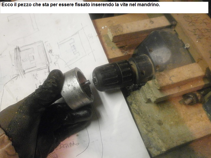

    lo so.
    ma serve la fiamma.
    (ora uso un fornellino elettrico in cantina)
    in alluminio avrei inoltre un problema insormontabile:
    non riesco a tornirlo a mano libera.
    il mio "tornio" è un trapano tipo quello che usi tu, ma senza contropunta
    inoltre il mandrino balla la tarantella già tornendo il legno.
    guarda solo tornendo il piombo come sballa quando l'utensile forza troppo:
    immaginati tornire l'alluminio su quel coso..
    (magari la parte interna del cerchio..)

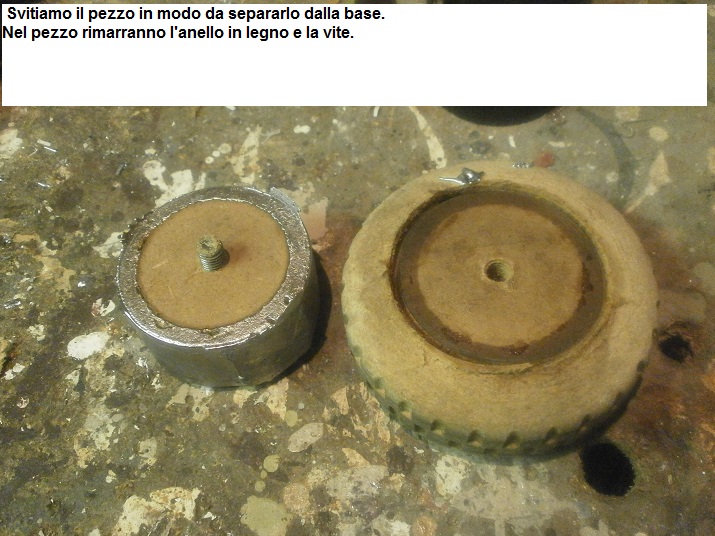

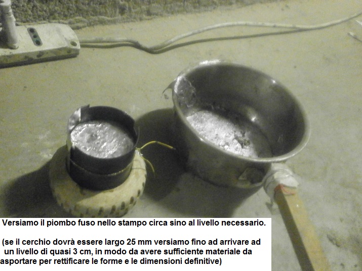

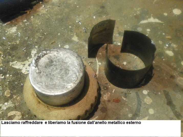

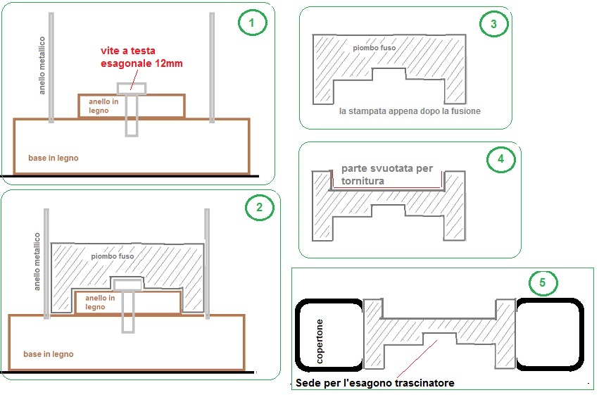

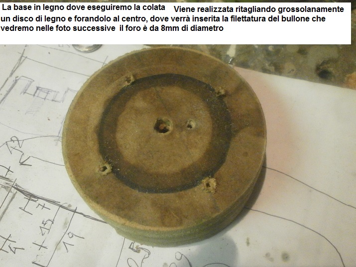

    per ora inserisco le fasi di lavorazione dei nuovi cerchi che sto realizzando per la jeeppazza:
    SEGUE...
