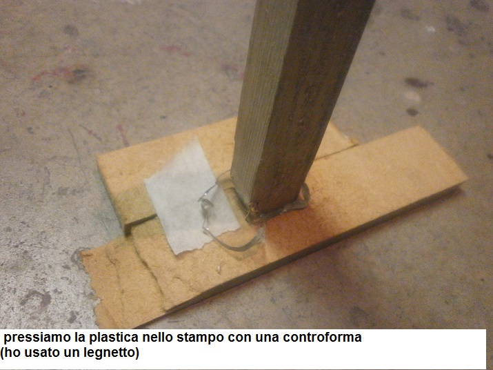

    ho realizzato finalmente i fanali..
    la jeep wrangler con faro quadro ha i fanali composti da una sorta di cornice cromata che guarnisce il foro sulla calandra, e dentro di essa è collocato il vero fanale, leggermente rientrante
    sul modellino è lo stesso; cornice cromata..
    sapevo di non riuscire a realizzare fanali così perfetti, ma ho pensato
    che tutto sommato nemmeno la mia jeep è così perfetta e luccicante, quindi
    dei fanali un pò "abbozzati" o non perfettamente lucidi ci potevano anche stare, dato il tipo di veicolo spartano ..
    questo è quello che sono riuscito a fare, senza voler quindi ricercare un risultato prettamente "modellistico", ma piuttosto una semplice rifinitura dei due "vuoti" che avevo sulla calandra:
    segue..
