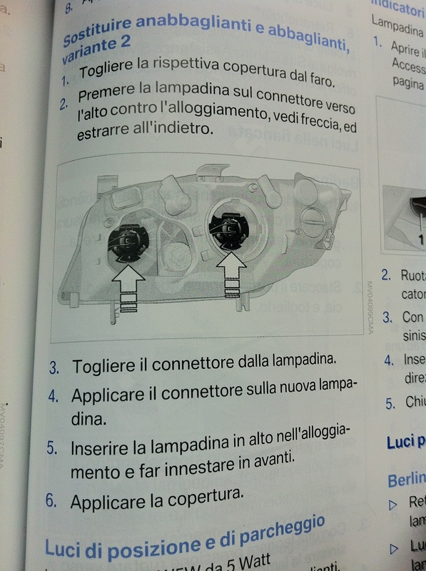

    Ragazzi, non riesco proprio a capire come tirare o spingere per togliere la lampada h7 dai miei fari alogeni lci per e91.
    Non c' è la solita linguetta, ma non c'è niente, la lampada sembra solo incastrata sul portalampada.
    Attendo.
    Grazie.[​IMG]

    Allora, ho fatto delle foto al manuale dell' auto.
    Ci sono 2 varianti di fari:
    VARIANTE 1 è quella con le solite gabbiette.
    FOTO:
    Poi c'è la variante 2 che èla mia dove non capisco come fare a staccare la lampada.
    FOTO:
    Grazie ragazzi....

    Ragazzi avete provato a ruotare in senso orario o antiorario prima di cercare di tirare via la lampadina? :-k
    Guardando l'immagine l'unica soluzione sembra quella.
    Forse riguardando bene dice di innestarla in avanti, quindi può essere che per toglierla bisogna spingere verso il basso il supporto della lampadina(quello nero che si vede nell'immagine) e poi estrarlo.

    Si, ad occhio sembra un innesto a baionetta del tipo " spingi e gira" ma nel manuale consigliano di spingere verso l'alto con il connettore inserito e poi estrarre..ed in effetti io ci ho sempre provato dopo averlo tolto..rischiando di scannarmi le dita !!! Non sembra voler ruotare neanche a martellate.....
    Riproverò domani..che sia la volta buona:wink:

    se hai difficoltà a far ruotare il tutto devi usare delle pinze a "becco lungo",e vedrai che si muove:mrgreen:
