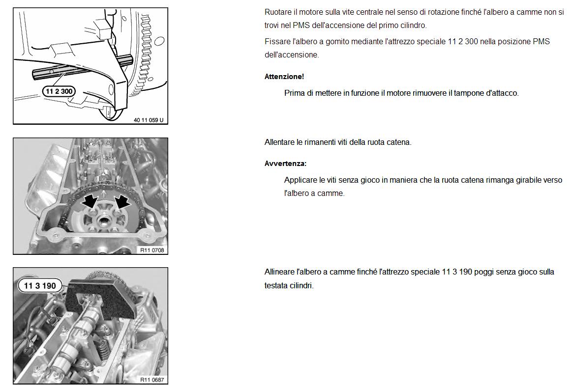

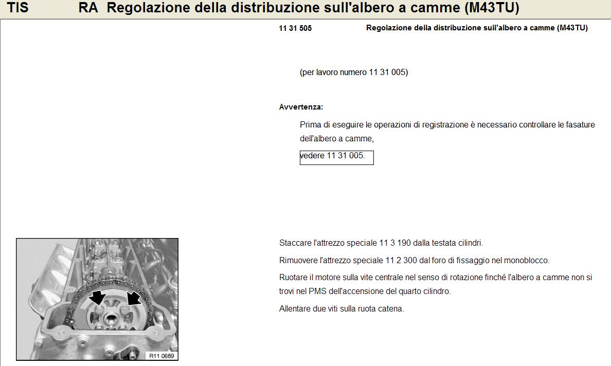

    Ho trovato questo:
    questa è la procedura indicata sul TIS. Fai vedere le foto al tuo meccanico.
    E' un lavoro molto delicato... Attenzione!
    Se il tuo meccanico non è sicuro o non possiede gli attrezzi indicati, sarebbe meglio far eseguire il lavoro in una officina BMW.

    per curiosita' sotto quale indice lo hai trovato che ieri ci ho passato due ore senza trovarlo!!

    guarda... è stato abbastanza complicato, tanto che non mi ricordo il percorso... :eek:
    Mi pare: motore in generale > regolazione della distribuzione

    trovato grazie al codice itervento nell'immagine!!grazie mille ancora!

    yheaaaaa!!!! ieri ho fatto una scoperta eccezionale!! uno dei miei amici e' un carissimo amico di uno dei meccanici della nuova officina biemme a due passi da casa mia....e sorpresa delle sorprese e' riuscito a farmi avere per mezza giornata i mitici attrrezzi speciali per la messa in fase...cosi armato di tis e olio di gomito...ho messo via il coperchio delle valvole...e messo in fase il tutto( credetemi....ci vuol piu' a smontare che a farlo)..nono vi nascondo la sorpresa nel vedere che l'attrezzo speciale era disallineato dalla testata di appena 3 milimetri!!!! cioe' senza attrezzo speciale(mi piace chiamarla cosi' sta "staffa"!!!) riulterebbe praticamente impossibile riuscire a mettere in fase ottimale il tutto...hai voglia di segni!!! sono appena ritornato da un "test driving" di due ore...e la macchina e' una bomba!!! sono troppo felice ...dovevo condividere la mia gioia!!!
