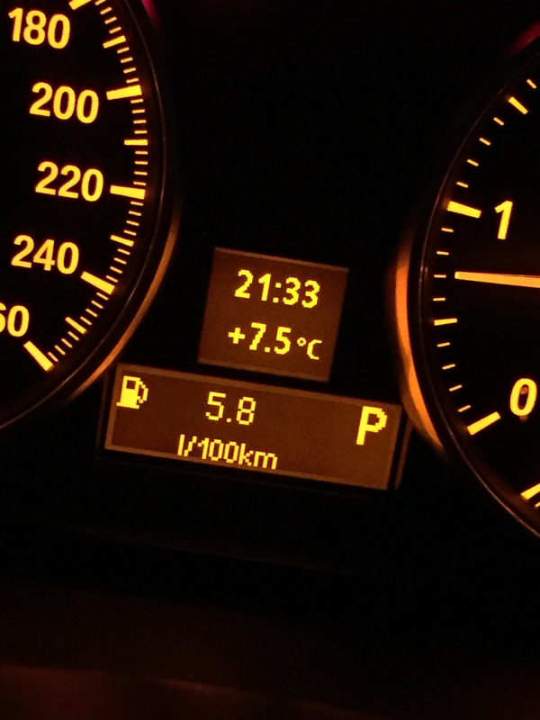

    Sul display inoltre:
    Ok, una indica il consumo medio, cliccando sul tasto della leva abbaglianti...
    Il primo invece, è una scadenza del menu service, che cosa significa quel simbolo? Non l'ho mai visto...
