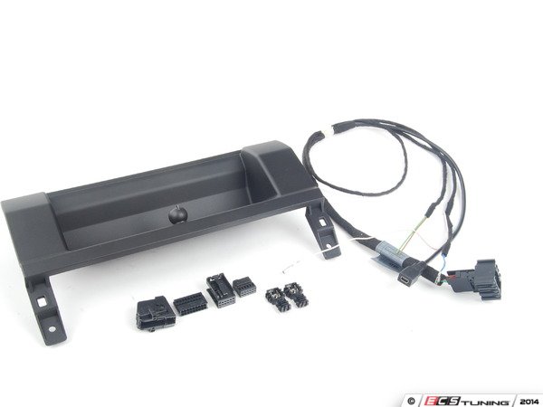

    Clicca il link che ti ho messo, trovi anche il codice ricambio.
    Non so quanto costi pero', ma con il codice ricambio tramite ricerca google magari lo trovi a meno.
    Se ci sta un navigatore largo puo' starci altro, ma il cassettino mi sembra piuttosto largo e non dovresti aver problemi.
    [TABLE]
    [TR=class: r1 pos02, bgcolor: #FCFCFC][TD]Installation kit, GPS, portable[/TD]
    [TD][/TD]
    [TD]1[/TD]
    [TD][/TD]
    [TD][/TD]
    [TD]65902151578[/TD]
    [TD=class: price, align: right]$79.00[/TD]
    [TD]EBA 2209619, EBA 2212595
    [/TD]
    [/TR]
    [/TABLE]
    Ad esempio l'ho trovato qua http://www.ecstuning.com/ES263395/
    BMW fornisce questi modelli di navi aftermarket da posizionare, che quindi ci stanno e ti danno una idea delle dimensioni: TOMTOM 1015, NÜVI 3760, NÜVI 3490 NOMAP
    C'e' anche questo codice:
    http://www.etk.cc/bmw/IT/search/selectGroup/52068/65_1901/65902208580
    Sta a te ora controllare meglio cosa ti serva, ci sono anche codici per altri accessori.
    Per sicurezza passa prima in bmw a chiedere prezzo e codice ricambio, poi cercalo altrove se vuoi.

    Husky grazie davvero....mi hai aperto un mondo...e sono carini entrambi...non pensavo fosse così facile reperirli...grazie davvero per il tempo che mi hai dedicato...

    Ragazzi una cortesia... È' Arrivato il cassettino aftermarket preso in BMW....qualcuno di voi sa come si smonta quello originale????????? Grazie!!!!!!!!!!

    I 2 pezzi si fissano allo stesso modo, se guardi quello nuovo capirai come smontare quello vecchio.
    Su realoem.com trovi il pezzo vecchio vedendo se ci son viti o se son solo incastri a pressione.
