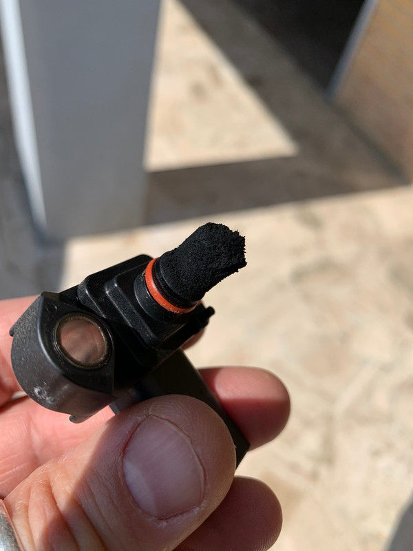

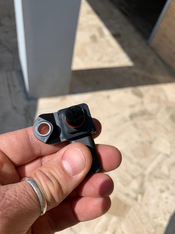

    adesso ci sarebbe da discutere sul perchè questo è cosi e l'altro no

    Nei motori moderni, a causa delle norme antinquinamento, c'è un condotto di recupero vapori olio che comincia dalla bancata e termina proprio nel condotto di aspirazione...l'olio scaldandosi si dilata e va a zozzare proprio il condotto d'aspirazione....questi vapori vengono "sbattuti" in camera di scoppio, per essere evacuati insieme ai gas di scarico....
    Forse troppo urbano e non riesce a smaltirli adeguatamente?
    Forse olio troppo al max?
    A RobyBS e brrrr10 piace questo messaggio.

    niente di tutto questo , stesso piede su tutte e due le macchine , faccio tanta strada con il cambio in mano ma di urbano ne faccio poco , non tiro a freddo , stacco lo star e stop , macchina sempre calda e non vado piano ...
