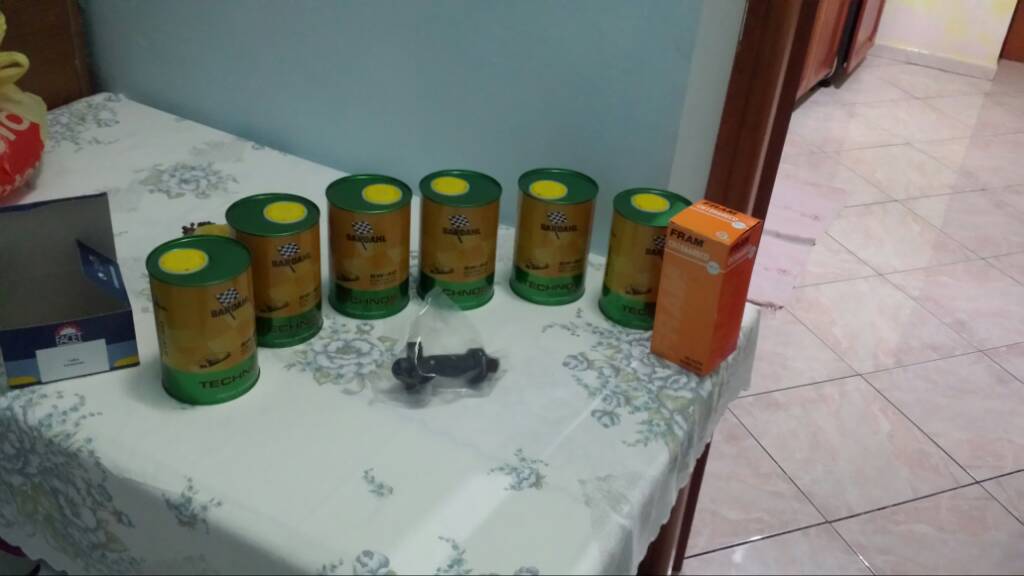

    Tutto pronto per il tagliando [​IMG]ho preso anche il termostato che stra sopra la valvola egr con la speranza che le temperatura arriva di nuovo a 90* , che storia con la vecchia macchina ho bruciato due volte la testata per l'aumento della temp ,e in questa non vuole sapere di salire

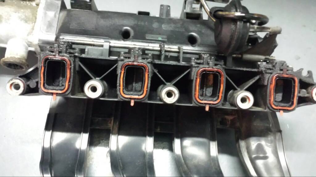

    Nel frattempo [​IMG]smontaggio collettore di aspirazione e eliminazione di lamelle

    Perché il lavoro delle lamelle?

    Per stare piu tranquillo anche se ti devo dire che erano abbastanza pulite,e in piu la molla che gli aziona era andata, forse giravo con loro chiuse
    Comunque adesso che non ci sono piu non mi sembra grand cambiamento forse il freno motore si e un po diminuito, però magari e la mia impressione, invece e cambiato un po il rumore si sente tipo un vuuuuuu non so spiegare, non e ne male ne bene e un po diverso, considera che ho fatto pulire anche il collettore,
    Un altra cosa su qui sono felicissimo e che la temp adesso sa sui 88-90 gradi, vuol dire che o azzeccato a cambiare il termostato, [​IMG] considera che in meno di 6 km a raggiunto questa temp per di piu di inverno, prima era impensabile dopa una 15 di km stava sui 70-75 gradi

    Il collettore prima di pulirlo [​IMG] come ho già detto prima e sporco si ma non da fare paura, tenendo conto che la macchina ha 180k
    La mia ipotesi e che o e stato gia pulito in precedenza o le altri che ho visto erano da macchini con tanti piu km di quanto segnava il conta km
