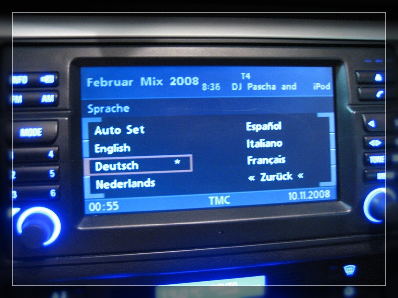

    ecco la mia nuova modifica di oggi,venduto il cd-changer originale BMW ed aquistato quello della Alpine...
    fino a qui niente di strano...ma con l'Intravee e' tutto un'altra cosa,se non hai la BM54 ti mostra i titoli,le cartelle ed ha ancora tante funzioni che devo scoprire

    ecco come si presenta l'Intravee allo schermo

    wow,i need Italian
    you are my teacher

    eh eh eh, bel lavoro, anchio ho montato 3 mesi fa l'interfaccia intraveeII, il caricatore mp3 l'avevo gia, da un bel po, ritengo anchio che sia perfetta e sono soddisfatto, purtroppo però ,da quando l'ho montata non mi fa sentire piu l'audio dei dvd, monto la vecchia interfaccia, per l'alpine e tutto funziona. :-k

    chiedi a Houbi,lui te lo sa dire di sicuro...fidati
    a giorni mi manda il nuovo software per l'IntraveeII in Italiano

    Se invece del caricatore cd collegate una interfaccia Alpine kca 420 (adattatore ipod) avete la possibilita' di collegare un ipod con tanto di visualizzazione dei titoli autori ecc..Ho anche provato un iphone ma per il momento non mi funziona la ricarica mentre tutto il resto si.Spero in un aggiornamento al piu presto.
    Ho fatto questa modifica nella mia x3 nel settembre 2007 e sono pienamente soddisfatto.

    per quanto riguarda la ricarica della batteria gli i-pod e i-phone di ultima generazione non hanno più il bistadio di alimentazione ma ricaricano la batteria solo a 5V quindi se si utilizza un'interfaccia di vecchia generazione con un dispositivo apple di nuova generazione c'è questo difetto, purtroppo penso che per risolverlo devi cambiare l'interfaccia con una modificata sempre se hanno fatto la modifica, con le Dension da qualche mese è stata fatta

    Dovrebbe costare intorno ai 90-100 euro e l'ho acquistata presso un rivenditore di prodotti Alpine in Svizzera.
    Dubito che l'Alpine fara' questa modifica.Pazienza terro' collegato solo l'ipod.

    ma con l'IntraveeII puoi avere sia il cd-changer che anche l'I-pod entrambi attivi
