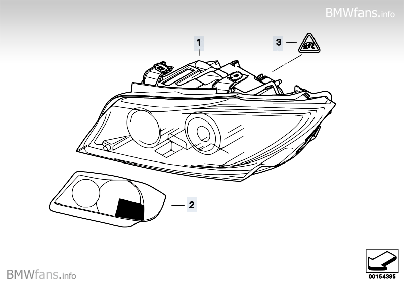

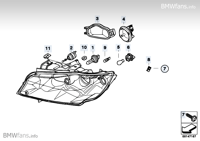

    Il fanale destro (e91 attiva, non adattivo) ha i due attacchi a 'L' che lo fissano alla barra di plastica che corre sopra al radiatore quasi rotti. Per capirci quelli indicati col n. 11 nella figura (non fate caso al fatto che è sx).
    Poichè il vetro e l'elettronica sono intatti vorrrei sostituire solo lo 'scatolotto' esterno, che mi dicono non si possa fare, quindi dovrei comprare 'tutto' il faro a 613€ +iva.
    Ok, mi sta bene, però non capisco allora cos'è questo, che mi pare quello che serve a me e che costa 500€+IVA (è quello indicato col n. 1)
    Tra l'altro, sempre nell'etk, non trovo il pezzo che costerebbe 613€, ma ne trovo uno (da oltre 900€ che è un kit, credo after market).
    Mah?
    Mi sapete chiarire le idee?

    il numero 1 è il faro completo allo xeno.
    FOR VEHICLES WITH
    XENON LIGHT
    S522A=YES 0
    1BI-XENON HEADLIGHT, LEFT
    ZKW-16311716166701
    BI-XENON HEADLIGHT,
    RIGHT
    ZKW-163117161668
    ed il costo è di 620euro + IVA da Magazzino BMW
    Non ci sono altri prezzi e pezzi. Gli altri sono tutti pezzi individuali (lampadine, centraline ed altro)
    poi se vedi fa differenza tra Bixenon non adattivi ed adattivi
    E se sono come gli AngelEyes della E39 e della E60 sono incollati in un modo specifico tale da non poter separare il vetro dall'anima del faro dietro. quindi ti tocca l'intero faro. A questo punto se non vuoi cambiarlo, rivetta i supporti in plastica e via:wink:

    Grazie mille, quindi i prezzi che vedo sono farlocchi? o ci sono dazi e balzelli?
    Grazie anche per il suggerimento, ma per semplificare non ho descritto tutto il danno. In realtà, i supporti sono 'quasi' rotti perchè invece di rompersi completamente hanno aperto (tipo scatola di sardina:rolleyes:) la parte esterna. E' solo una fessura, molto lieve e quindi per le vacanze ho messo un po' di silicone rosso per evitare che entri nei fari polvere o umidità, ma con calma dovrò cambiarlo sto faro.

    Per lo scatolo esterno, magazzino ricambi bmw e carrozziere dicono che si cambia tutto. Credo sia vero perchè l'autolilvellante degli xenon è montato dentro e forse è pericoloso se viene montato male.

    Per quanto riguarda l'autolivellante potresti avere dei problemi infatti. Aihmè se è così...ti tocca proprio il faro -.-
