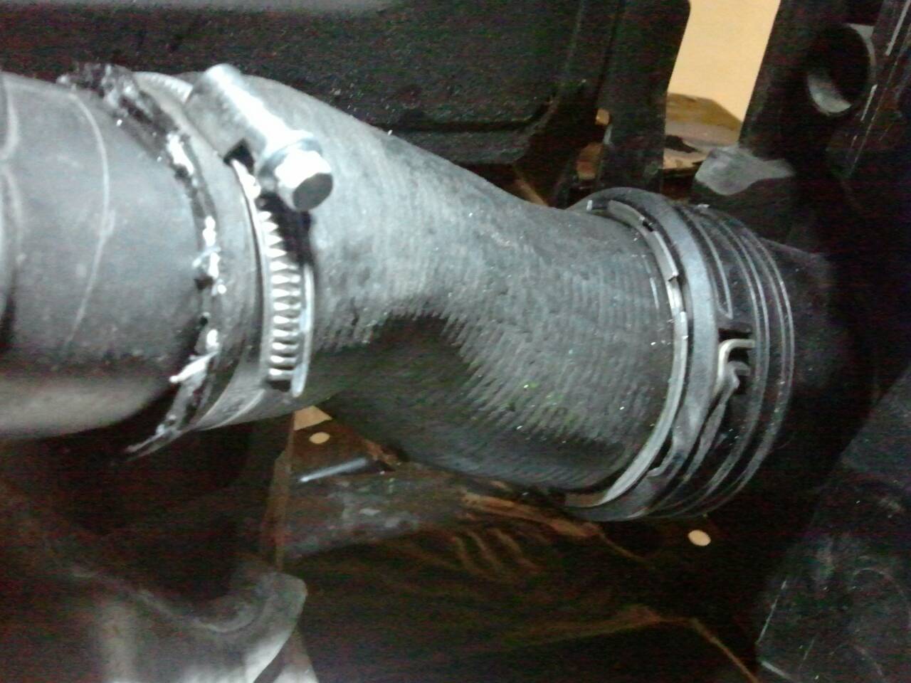

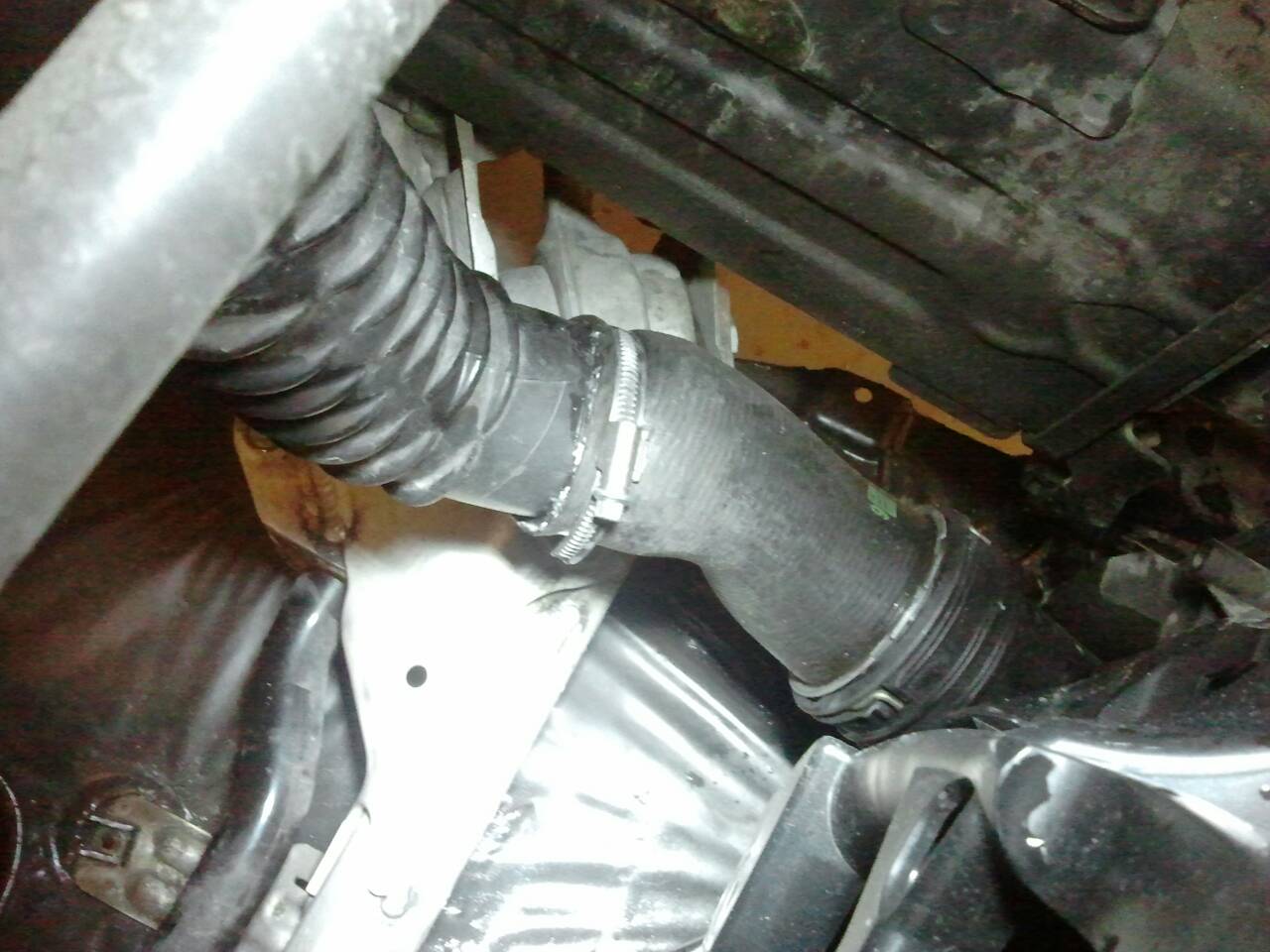

    Foto per te ale[​IMG]
    Facile indolore e pulito....
    Ultima modifica di un moderatore: 26 Marzo 2013

    Il lavoro non è male Albe però in questo modo hanno tagliato il tubo originale di plastica rigido :-k#-o
