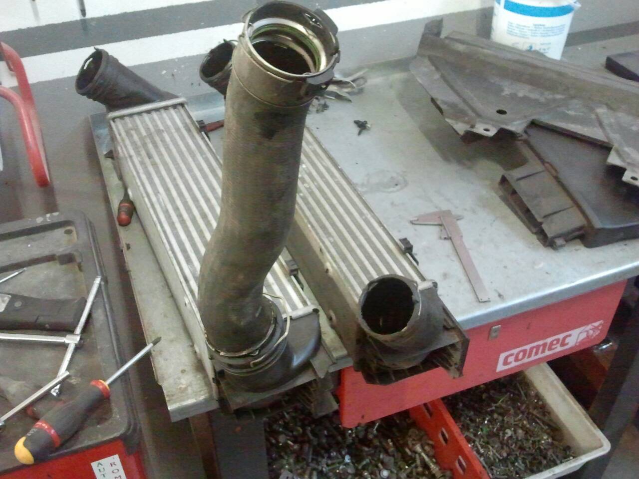

    R: Intercooler BMW Performance N47 - Istruzioni ed impressioni per IC maggiorato
    Foto della mia modifica

    Albe, quello è il lato dove andrebbe il manicotto, vero? Quindi ne ha recuperato uno "qualsiasi" il tuo meccanico della dimensione e lunghezza giuste? :D /emoticons/biggrin@2x.png 2x" width="20" height="20" />

    Esatto.
    L'altro è praticamente uguale.
    voglio farmi dare il codice di quel tubo,visto che è originale bmw.
    Adesso devo tagliarlo della lunghezza giusta poi devo tagliare il tubo originale proveniente dal motore che é più piccolo ed entra perfettamente nel manicotto della foto e mettere le fascette.
    il tubo del 320 originale lo trovi usato facilmente,giusto per scrupolo,se devi ritornare originale.

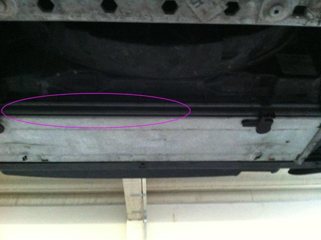

    Ma io mica ho confutato quanto hai scritto tu!! Ho solo evidenziato il "problema" ventola e fissaggi IC, cosa senz'altro non importantissima ma "da tenere in considerazione". Mi piacerebbe sapere se qualcuno -senza cambiare la ventola- ha adottato qualche soluzione alternativa! :wink:

    Io non cambiai la ventola montando quello 335i in luogo dell originale....
    La mia soluzione funquella di fissare il convogliatore con. Spugna adesiva isolante e fascette. ;) /emoticons/wink@2x.png 2x" width="20" height="20" />

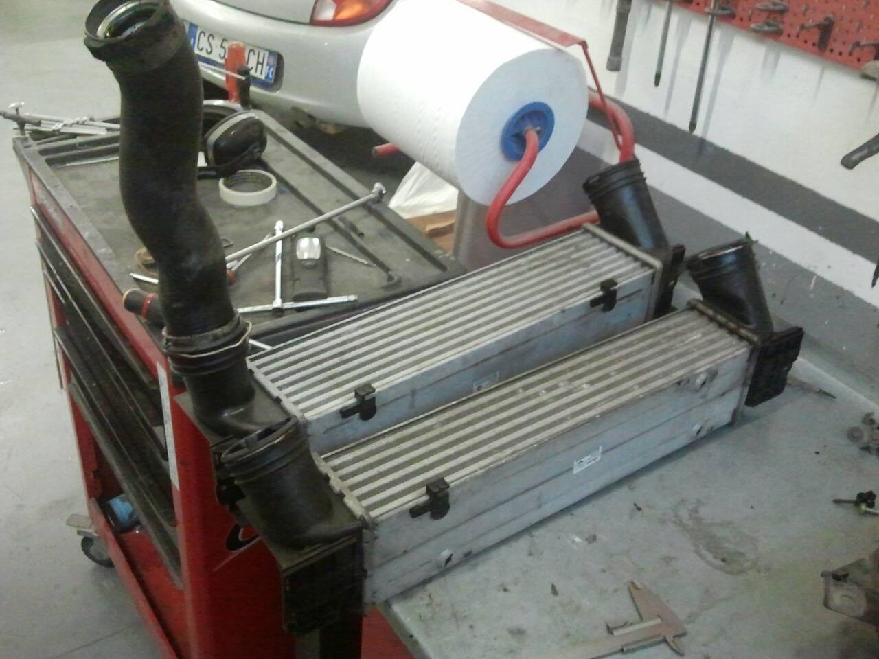

    Ale ci vuole una curva come vedi dalla mia foto di 45° massimo, 90° come postato tu è troppo non riusciresti a montare il tubo.

    Stefano mi dispiace contraddirti ma io monto proprio quello del 335I e non è affatto perfettamente plug and play sul motore 2.0D ci vuole per forza un manicotto! ](*,)
    Solo sul 6 cilindri 25D e 30D avendo la stessa sagoma di motore hanno la stessa posizione degli attacchi. Guarda le foto di qualche post dietro che Ale ha recuperato.
    Solo l'intercooler del KIT PERFORMANCE per 20D è PERFETTAMENTE PLUG AND PLAY, che poi alla fine è un intercooler con dimensioni del 335I/D con però attacco di diametro giusto dove c'è il manicotto che va dall'intercooler al motore
