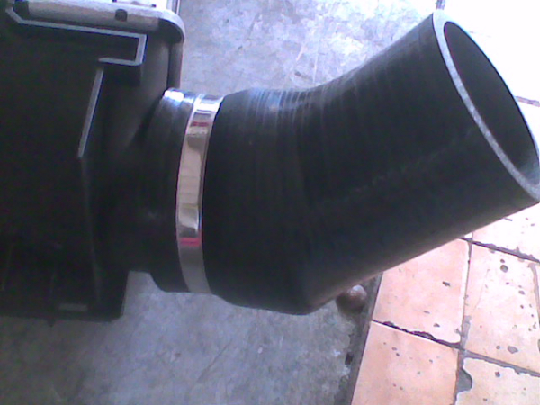

    La massa radiante è uguale dell'intercooler 335I/D cambia il diametro uscita del manicotto che va al motore il 335I ha un diametro inferiore...
    Io ho su quello del 335I e ho un manicotto che riduce il diametro del tubo in uscita perchè il 320D ha il tubo più stretto...
    pagine indietro in questo topic ho scritto i diametri...è solo che non mi ricordo perchè l'ho messo su a giugno dell'anno scorso...

    Eccola qua ragazzi l'ho ripescato...:mrgreen::mrgreen:
  19. Fast01
    Fast01 Amministratore Delegato BMW
    4.058
    127
    3 Luglio 2006
    1.637.230
    320D E92
    Ecco le famose foto del mio intercooler, l'utente Mirko.S. me l'aveva venduto con già il manicotto... :cool:
