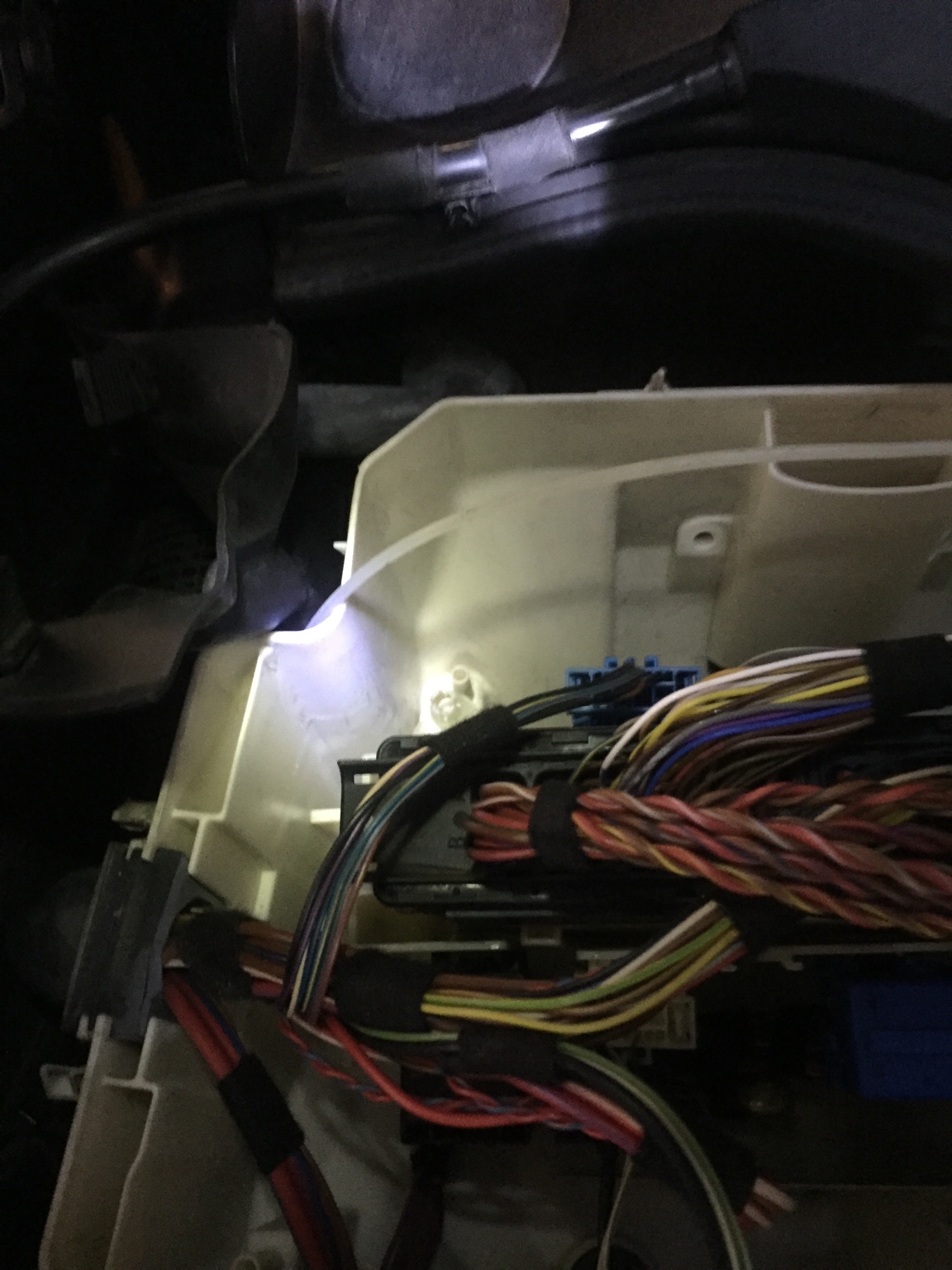

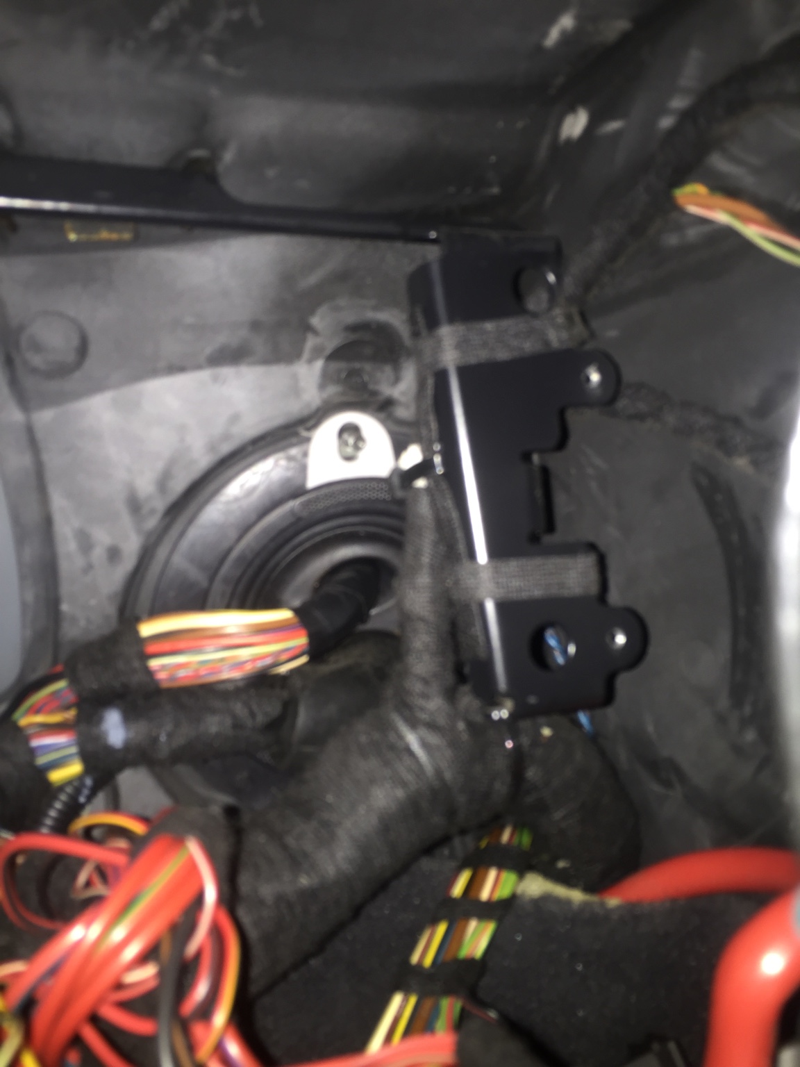

    Stasera sono andato avanti. Dopo aver smontato qualunque cosa tra cui la scatola che contiene la DDE ho capito dove cavolo stava il passaggio cavi. Eccolo nella seconda foto in alto a sx si vede la sonda che esce[​IMG][​IMG]
    Adesso devo mettere l'alimentazione nella presa blu, pin 7 (secondo istruzioni ufficiali) ma è gia occupata!!!
    In altre istruzioni ho letto di unire insieme i due fili ma in quelle E91 no...
    Che faccio? X il canbus? Ho visto un paio di punti dove attaccarmi. Qualche cosa a cui fare attenzione o cose da evitare?

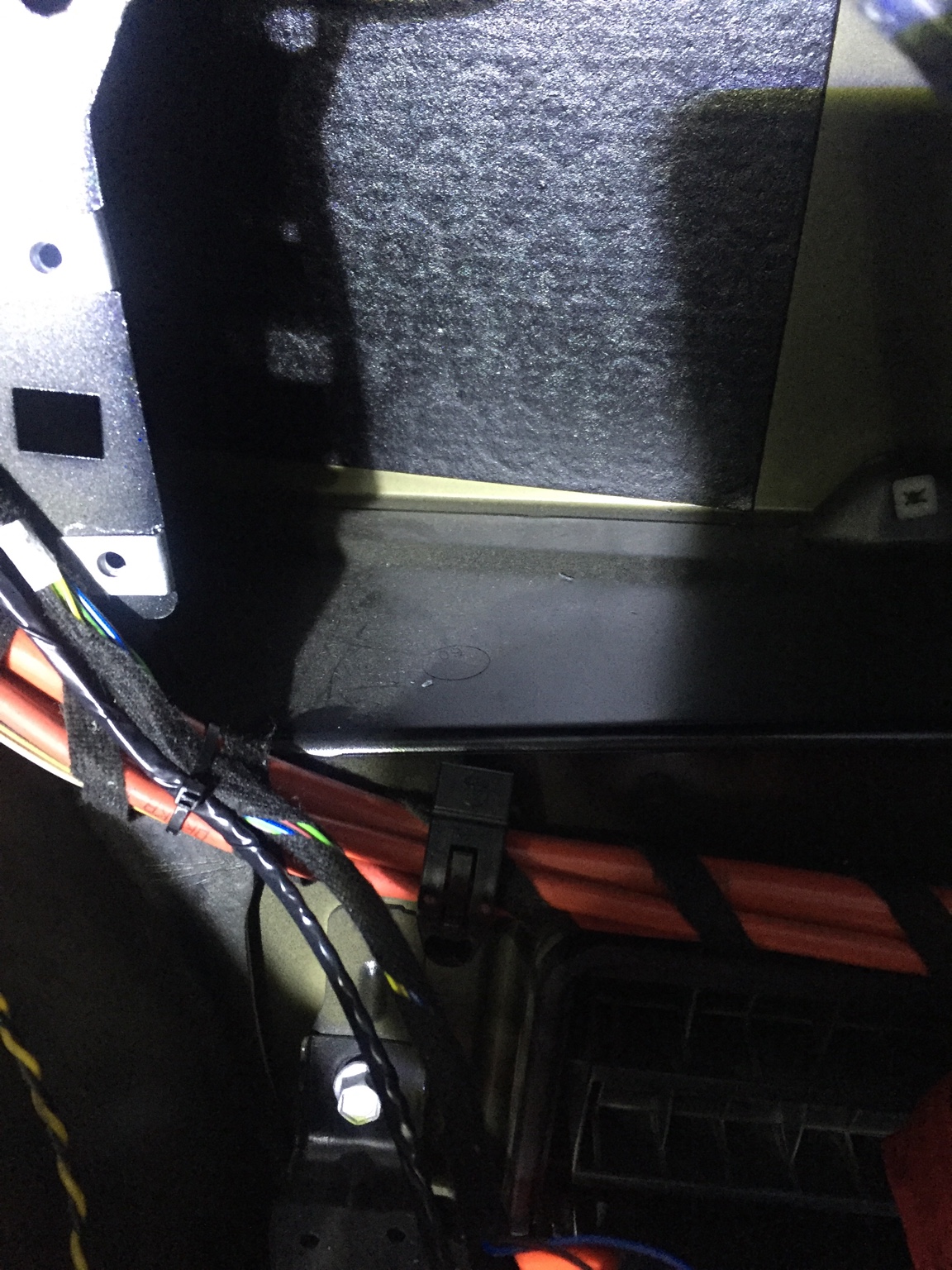

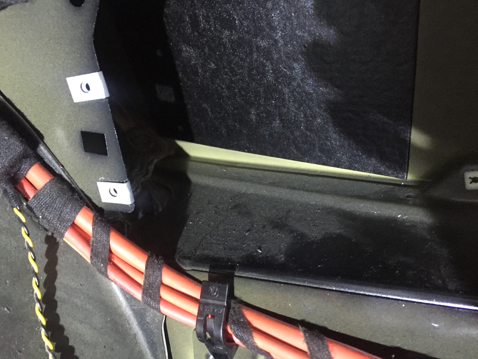

    Scusate ma xchè nn riesco nemmeno a capire come si monta il cestello x la centralina? Il terzo buco non ci si avvicina nemmeno...[​IMG][​IMG] [MENTION=22878]bmwmsport[/MENTION] puoi darmi una mano? Sicuramente non vedo qualcosa di ovvio ma il box bianco dove va la ecu non mi pare avere la forma giusta

    la fissi con sue viti a SX in verticale, e con una clip a DX in basso in orrizzontale.

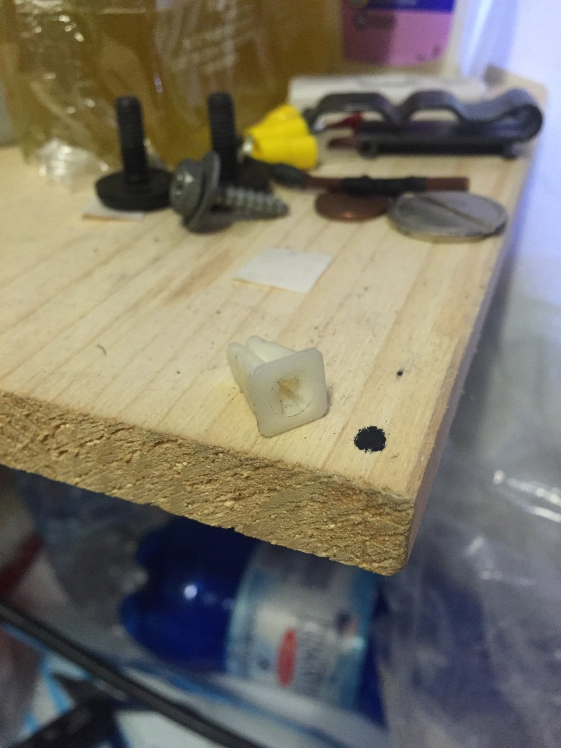

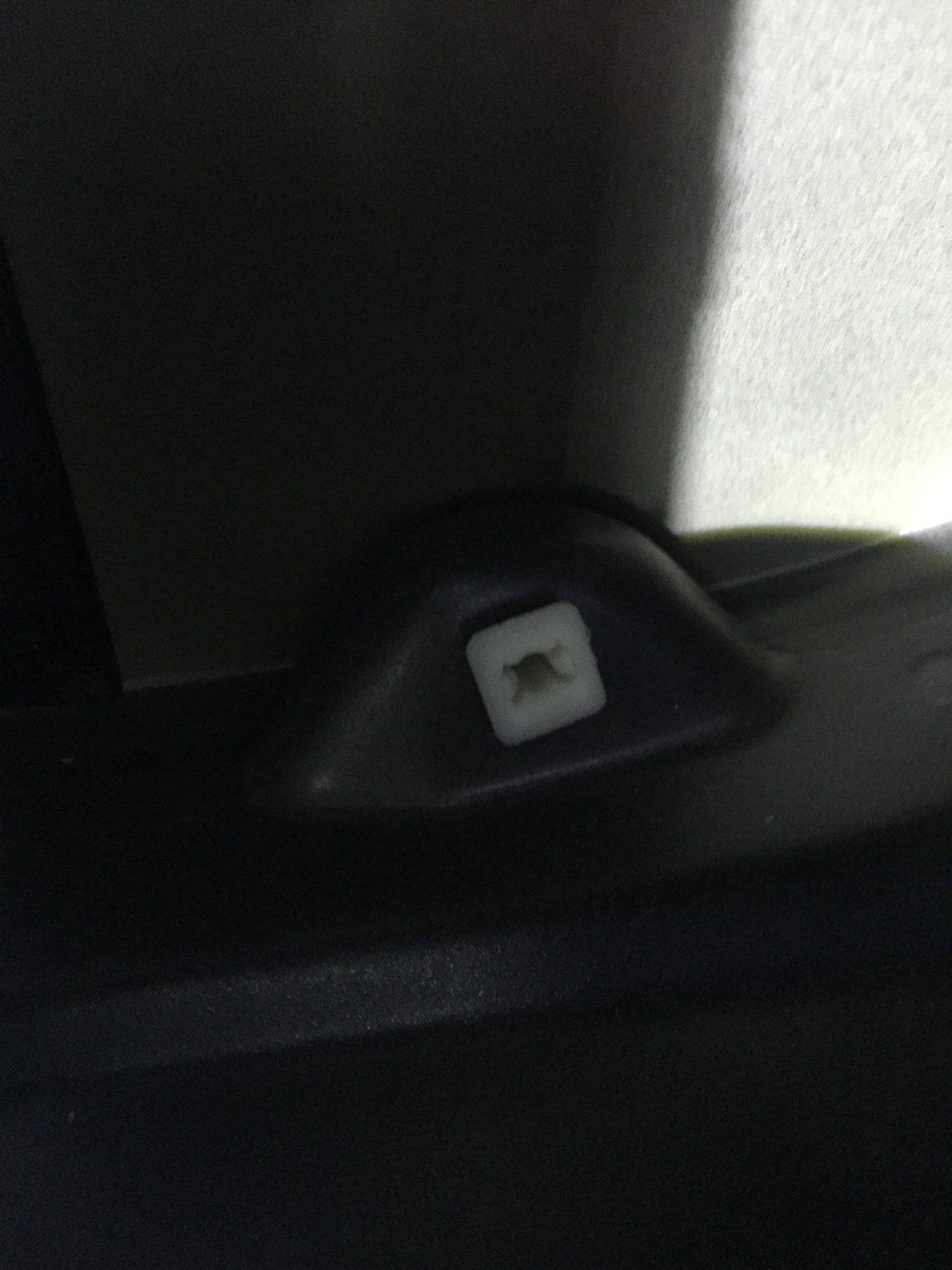

    Scusa l'ignoranza ma che è sta clip? Nel kit di postmontaggio avevo 3 fissaggi per lamiera e una specie di dado in plastica che dovrebbe fissarsi ad un buco proprio in basso a dx.
    [​IMG][​IMG][​IMG]
    Il problema è proprio quello in basso a dx che non si avvicina nemmeno alla forma del cestello

    Da quello che vedo hai già il cestello con la centralina PDC (solo posteriore) dentro, non devi montare nessun altro cestello, solo togliere la vecchia centralina e inserirgli dentro la nuova, utilizzando sempre lo stesso cestello che è montato dietro a quello della foto che hai messo

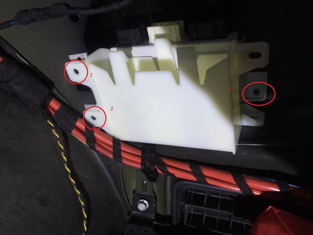

    Alex la centralina è quella x anteriori e posteriori, quella con tre connettori. L'ho messa io dentro al cestello. prima non avevo nulla.
    Sarò stordito io ma quel cestello se lo fisso alle due viti di sx (la 1 e la 2)resta lontano da quella in basso a dx (la 3). Non riesco a trovare nemmeno una foto sul web e nessuno con il mio problema. Può essere che mi abbiano dato il cestello sbagliato?

    Non ti saprei dire perchè non combinano, ti posso solo dire che nella mia che è berlina il supporto della centralina va fissato dal lato opposto dei 3 buchi, cioè nell'intercapedine che c'è tra la lamiera dei 3 fori, e la lamiera esterna del parafango. E' molto + scomodo da inserire poi la centralina, ma da me è li ed i fori combinano tutti.
    Al limite se non vuoi impazzire fissala con le 2 viti che combinano, e nella terza gli fai un forellino nuovo e gli metti una vite autofilettante, penso che quello sia l'ultimo dei problemi

    Terzo punto usa il foro di fissaggio orrizzontale sotto al punto 3

    Quindi buco io la lamiera?
    Nessun problema a farlo ma non è strano?

    altrimenti prova se si incastra mettendo la lamiera fra le tre asole a dx, e vedi se i punti a sx corrispondono.

    ti avranno dato il cestello di un altro modello, comunque lo puoi fissare lo stesso con una modifica
