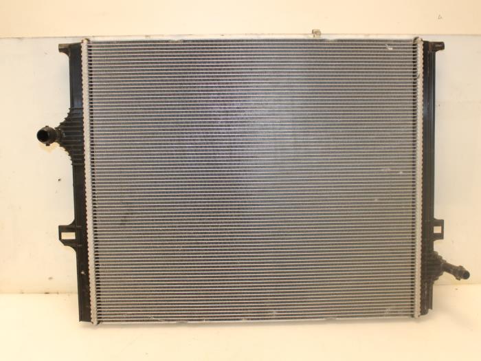

    Così come si vede, c'è un attacco supplementare in basso a dx per l'entrata acqua proveniente dal radiatorino.
    Poi, la certezza si avrebbe solo con il controllo dal vivo, ma un 125i paesi caldi da ispezionare chi ce lo dà?
    :haha

    ma secondo realoem il radiatorino è presente anche sulla 125i versione europa...
    quindi un radiatore così come questo nel post qui sotto?
