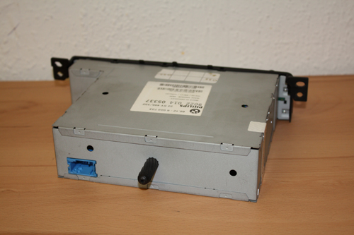

    - Il navi a pittogrammi (ovviamente) questo per capirci:
    - l' MK3 e forse anche l'MK2, ma forse no
    - Un cablaggio da davanti a dietro
    - non ho capito se serve anche l'unità gps, ma credo sia per i pitttogrammi senza connettore dietro, tipo questo:
    - Mi piacerebbe capire se mantengo la funzionalità del caricatore CD (spero di si)
    Non dovrebbe servire altro secondo me, forse l'antenna gps ma quella nel caso è il meno.

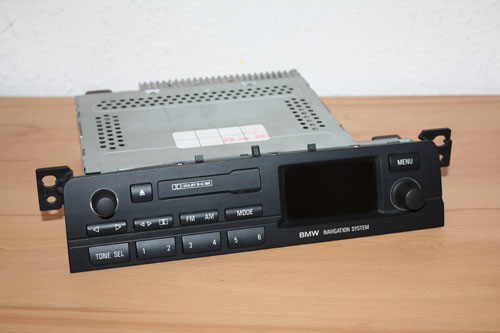

    Se prendi quel modello di radionavi come vedi il connettore è diverso da quello dell'attuale radio business, quindi devi procurarti pure il modulo radio a parte (BM24) ed installarlo a parte, oppure prendi il navi a pittogrammi che ingloba anche la radio ed il connettore sarà uguale a quello attuale e non necessita il modulo radio a parte xkè dentro il radionavigatore
    tipo quello di questa foto
    link
    Per l'MK2 c'è da prendere il modulo gps a parte, io ti consiglio di prendere direttamente un mk3 che lo ingloba e anche il cablaggio è più semplice
