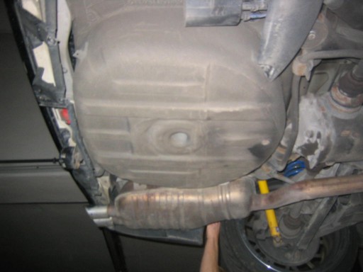

    Salve a tutti a seguito di tante discussioni su come fare i 4 scarichi sulle e46 "normali" sia diesel che benzina e ogni motorizzazione ho deciso di fare una ricerca approffondita dove spiego come regalare un bel sedere alle e46 :
    per chi ha il 318i 318d 320d prima del finale originale dovete saldare una y prima dell'entrata del finale m3
    per chi ha il 320i ci 323i ci 328i ci 330d cd i ci allo scarico fino alla parte prima del silenziatore non dovete apportare alcuna modifica poiche i 2 tubi di scarico tornano perfettamente con le entrate del finale

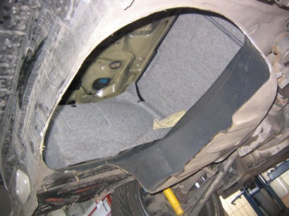

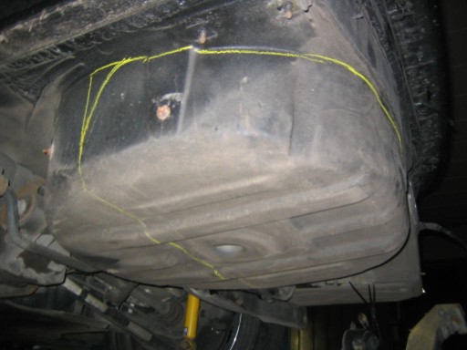

    segnare la parte del vano ruota di scorta da tagliare

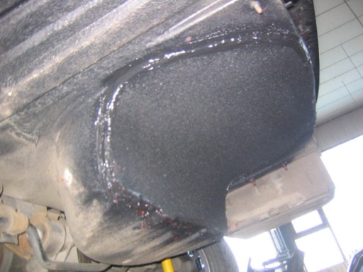

    ecco come si presenta una volta eseguito il taglio

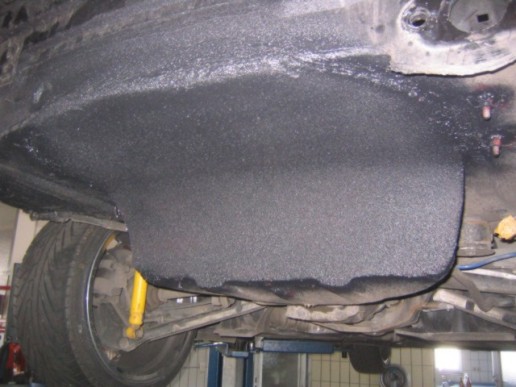

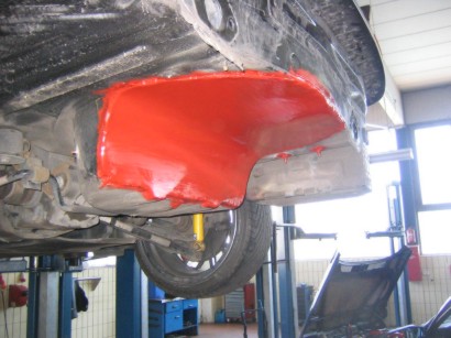

    ci sono dei kit della more vision per tappare il buco che andremo a creare ma la cosa è facilmente dimediabile recuperando una lastra di acciaio inox o alluminio spesso e creare la forma con un flessibile, notare sul lato dx della vettura i 2 puntini rossi, quelli sono i bulloni che vanno saldati per l'anoraggio del supporto in gomma che ho illustrato all'inizio del 3d, una volta saldato dare una mano di antiruggine per evitare che la sadatura con il tempo si rovini
    successivamente dare l'antirombo nero
    siliconate il bordo saldato con del mastice nero anche se io personalmente lo avrei fatto prima di dare l'antirombo perchè si nota molto meno

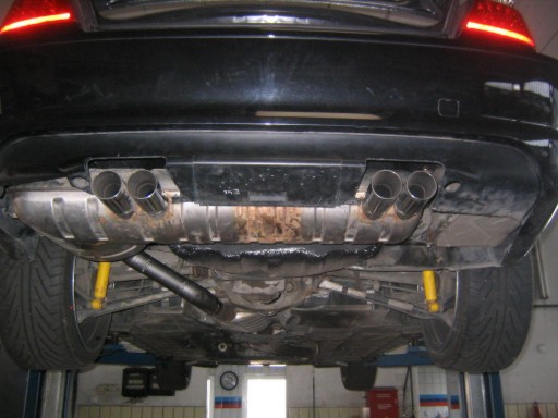

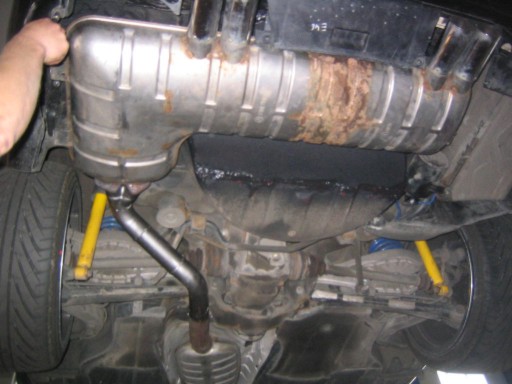

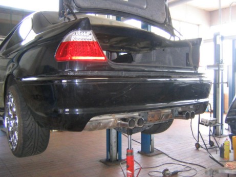

    Presentate lo scarico originale m3
    ecco lo scarico m3
    tutte le foto sono disponibili nel link originale
    http://www.bmw-syndikat.de/bmwsyndi...Auspuff_Projekt_323ci_E46_Fremdfabrikate.html
